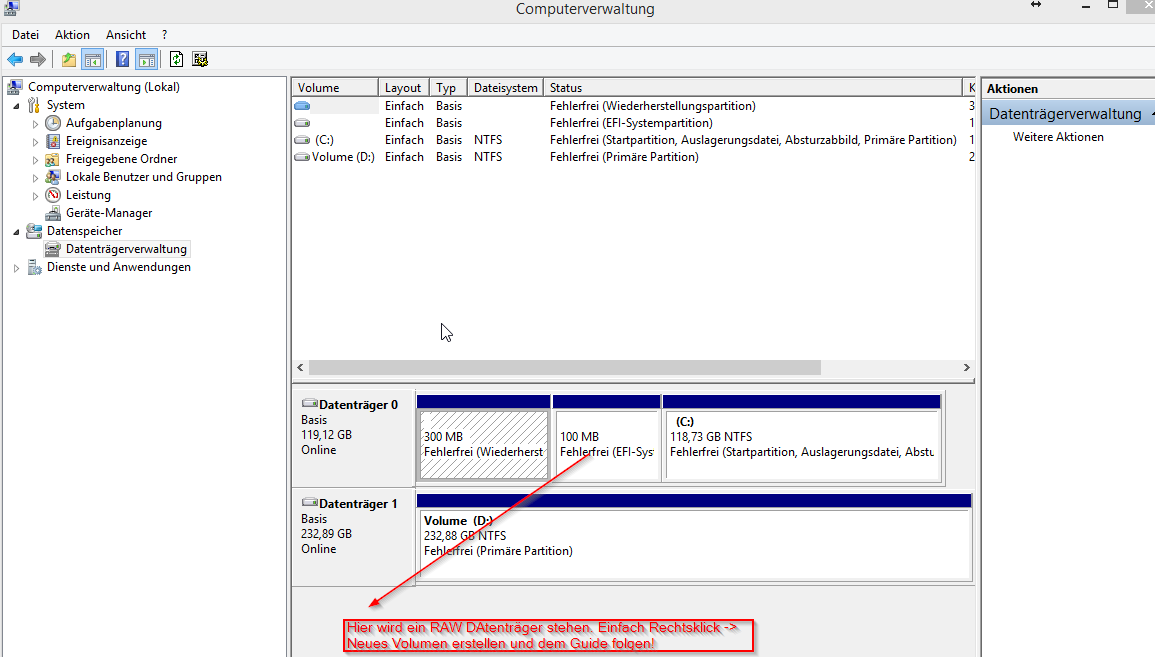

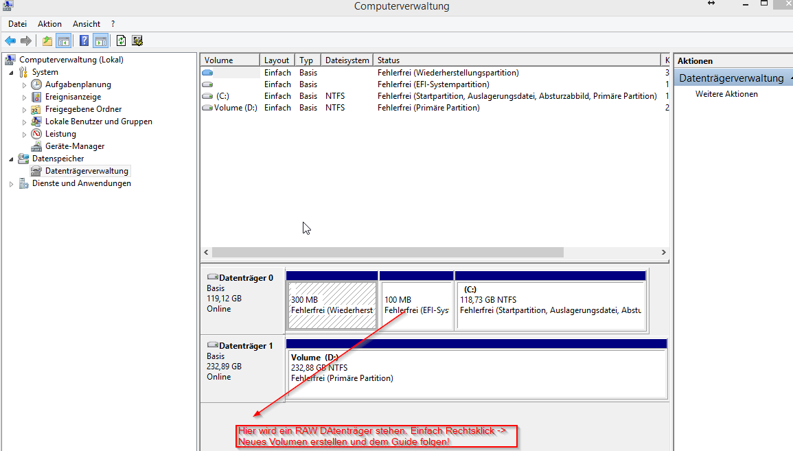

Die neue Festplatte kann ich die einfach so im ausgeschalteten Pc anschliessen,den Pc starten und sie erscheint dann automatisch oder gibt es da was zu beachten? Bitte verzeiht diese blöde frage,aber ich hab das noch nie gemacht
Die wird unformatiert sein. Findest du dann in der Computerverwaltung unter Datenträger ! Dort einfach formatieren und Buchstaben zuweisen -> Fertig! :)
