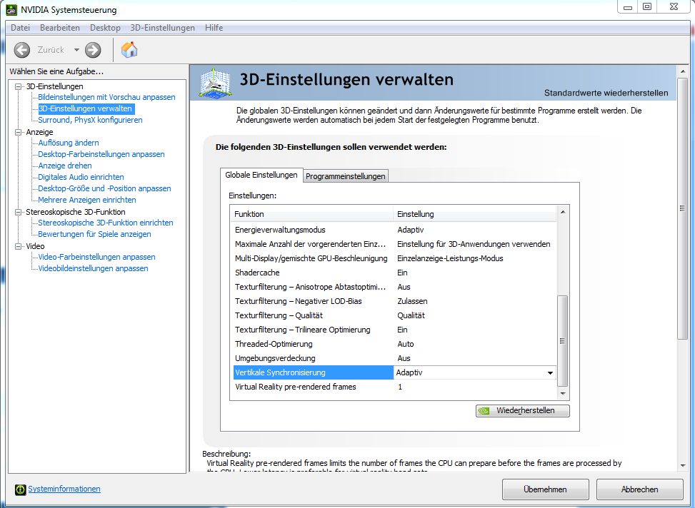

Falls du eine Nvidia karte hast, stell mal das ein: tearing.PNG Bei AMD geht das auch irgendwo, müsstest du dann mal schauen...

okay, also mit ingame V-Sync klappt es (grad nur bei Battlefield geschaut)
wie es mit V-Sync per Treiber aussieht schau ich auch noch
aber interessant, dass es mit dem V-Sync vom RivaTuner Probleme macht

EDIT: also zumindest in BF3 scheint es nicht zu greifen...
im Internet lese ich davon, dass das CCC nur bei OpenGL-Spielen wirksam ist
naja, dann muss ich es eben in jedem Spiel manuell einstellen
dann sollte das passen
aber wieso ist das Tearing dann auch auf dem Desktop aufgetreten?
