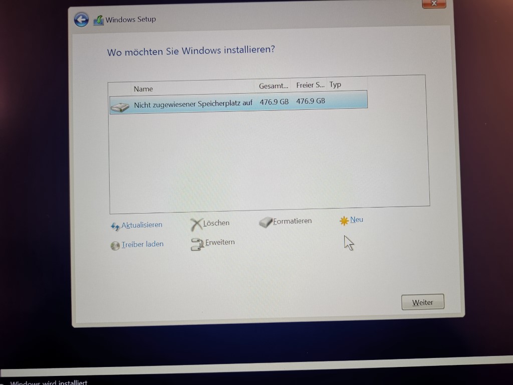

Hallo Zusammen,

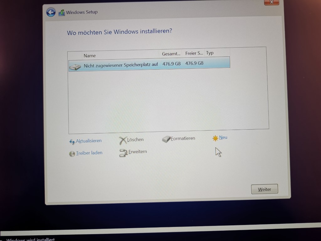

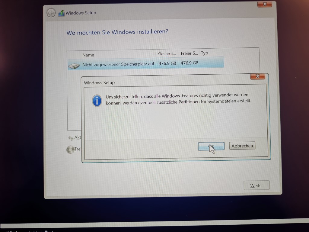

ich komme bei der Windows 10 Installation leider nicht weiter.

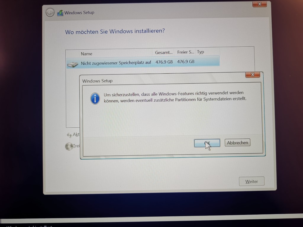

Im Setup von Windows 10 möchte ich die Festplatte partitionieren, was leider nicht funktioniert.
Wenn ich im Popup mit dem Hinweis, das er ggf. noch weitere Partitionen anlegt, auf Ok drücke passiert nichts. Er legt einfach keine neuen Partitionen an.

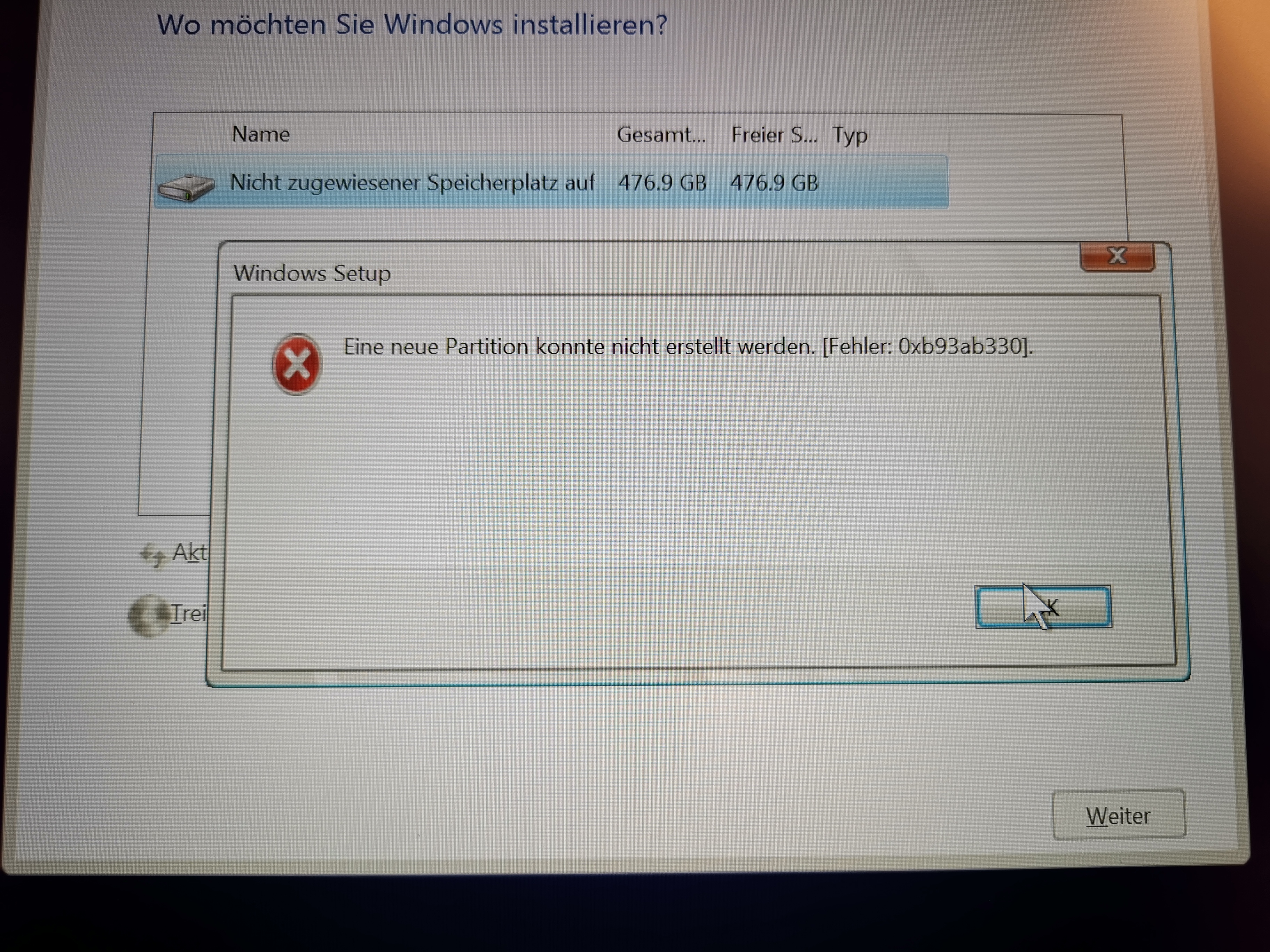

Eben nochmal mit Win10 2004 erstellt mit Media Creation Tool getestet und hier bekomme ich nun neue Fehlermeldungen
0xb93ab0e0, 0x93ab3d0, 0xd5a0f330 oder 0xb93ab330. Bei jedem Versuch die Partitionen erstellen zu lassen bekomme ich einen anderen Fehlercode

An der Größe brauchst du beim Installieren nichts zu verändern. Einfach im letzten Bild auf "Weiter" klicken und Windows sollte installiert werden. Windows partitioniert die Festplatte so, wie es sie braucht. Wenn du noch eine weitere Partition hinzufügen willst, mach das nach der Win-Installation, entweder mit diskpart oder einem Tool.

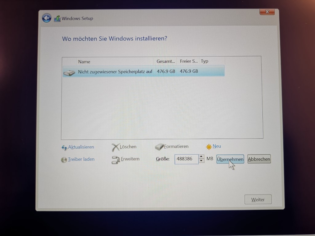

Dario schrieb:

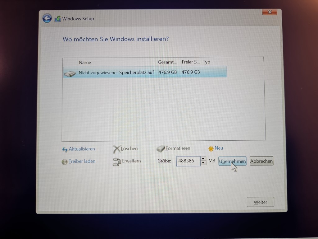

Die Partitionsgröße unten in dem Feld ist größer als die Festplatte. Vielleicht versuchst du ihr mal weniger Speicherplatz zuzuweisen. ;)
Danke für den Hinweis, leider hast du bei den Einheiten den Umrechnungsfaktor übersehen. 476,9GB sind ca. 488.346MB (Faktor 1024). Abgesehen davon habe ich natürlich versucht auch kleinere Partitionen zu erstellen :-)

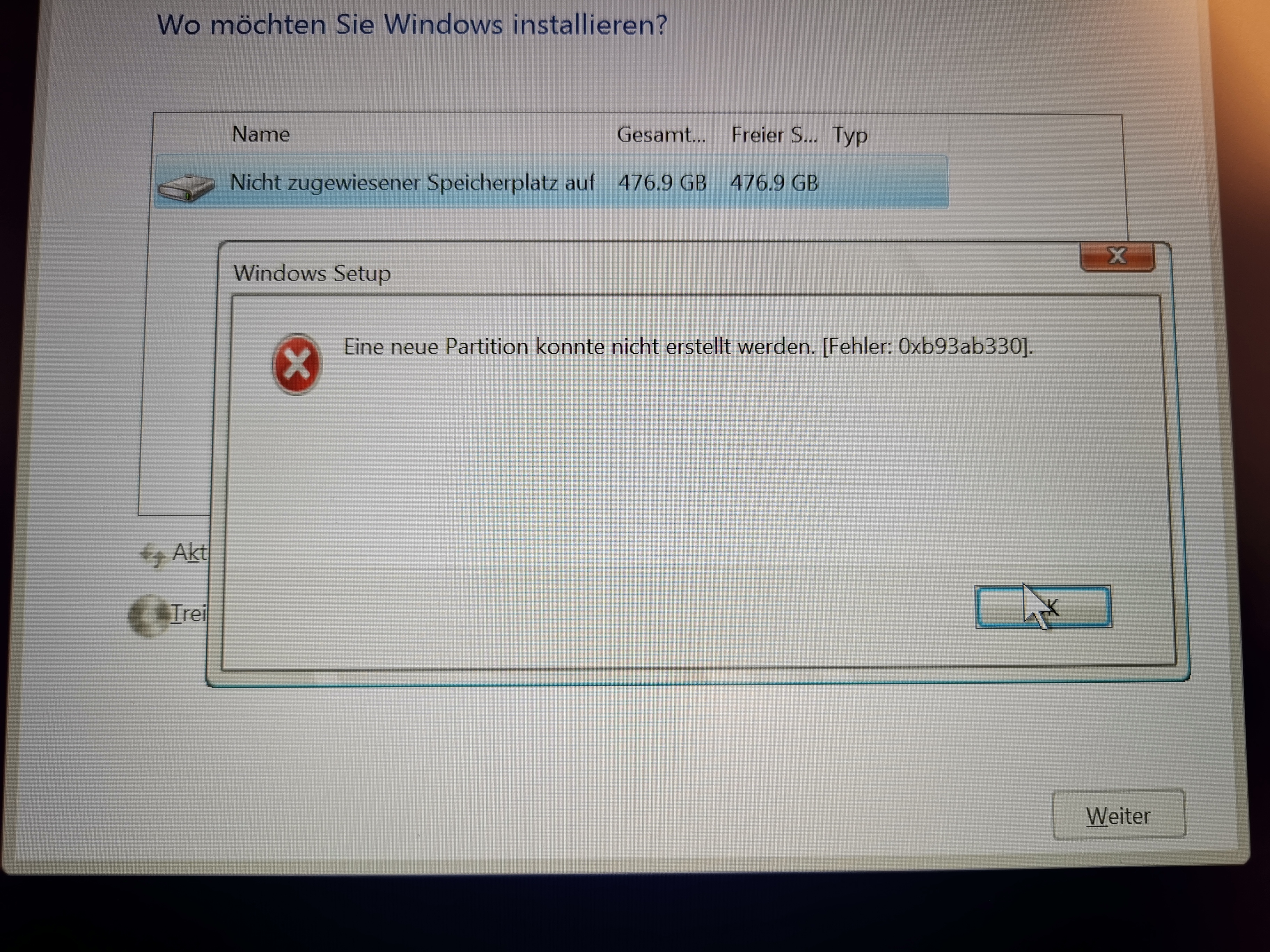

Ich bin es gewohnt das ich da erstmal auf "Neu" Drücke um die Partitionen erstellen zu lassen und danach auf weiter. Ich hab das eben mal ausprobiert und bin nur zu einer neuen Fehlermeldung gekommen 0x80300024 welche sich im Gegensatz zu den anderen googeln lässt, mal sehen ob mich das morgen weiter bringt.
Von woher gewohnt? XP, Windows 7 und warum wenn man da gar keine Größe angibt.
Wenn man keine Datenpartitionen haben will auf der Windows Platte dann klickt man nur auf Weiter ohne zu formatieren und auch nicht auf NEU
Die kleinen Partitionen wie Wiederherstellung oder Systemreserviert, UEFI Bootpartition legt Windows dann selbst an.
Wenn man allerdings eine Datenpartition haben will weil man keine 2 Platte einbauen kann und auch nicht andauernd eine externe Platte anklemmen will, dann klickt man auf NEU und gibt da nur die Partitionsgröße für Windows an. Nicht für die Datenpartition.
Auch da klick man nur auf Weiter und installiert Windows in den ganzen zugeteilten Nichtzugewiesenen Platz.
Den restlichen Nichtzugewiesenen Platz für die Datenpartition formatiert man später in der Datenträgerverwaltung.

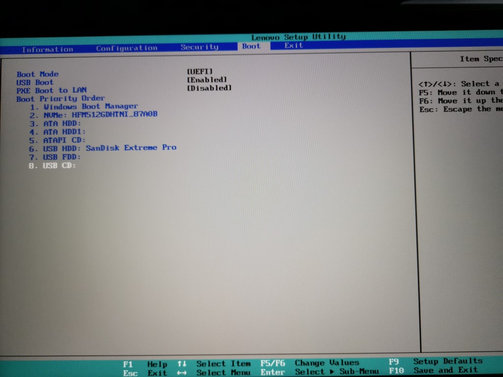

Danke für den Hinweis. Hatte mit Lenovo Notebooks vorher nichts zu tun und die NOVO-Taste im Handbuch ganz klar übersehen. Aber auch hier komme ich leider nicht weiter als bisher.
Egal was ich im Bios einstelle und mit welchem Tool ich es verusche, ich kann die Festplatte nicht Partitionieren oder auf GPT konvertieren.
Vom Aomei Partition Assistant habe ich eine interessante Fehlermeldung bekommen, das die Partitionstabelle gesperrt sei. Von allen anderen Programmen habe ich immer nur nichtssagende Fehlermeldungen bekommen aller: "Es ist ein fehler aufgetreten".
“The partition table on the disk was updated fail as other programs locked the partition table, please close other programs and retry”.
https://www.aomeitech.com/kb/partitionassistant/error-code-6.html

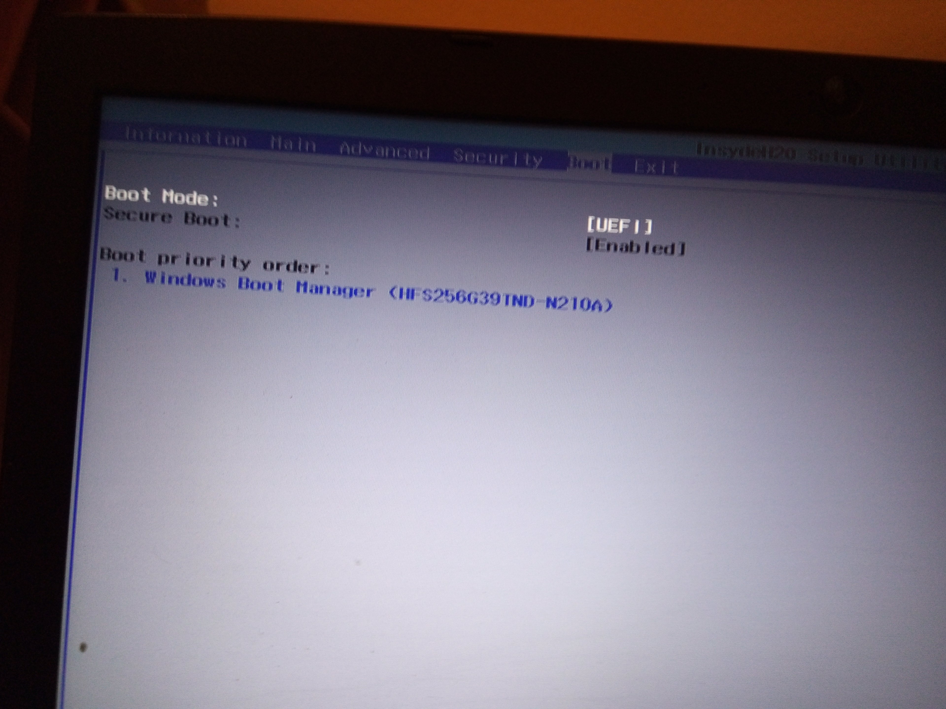

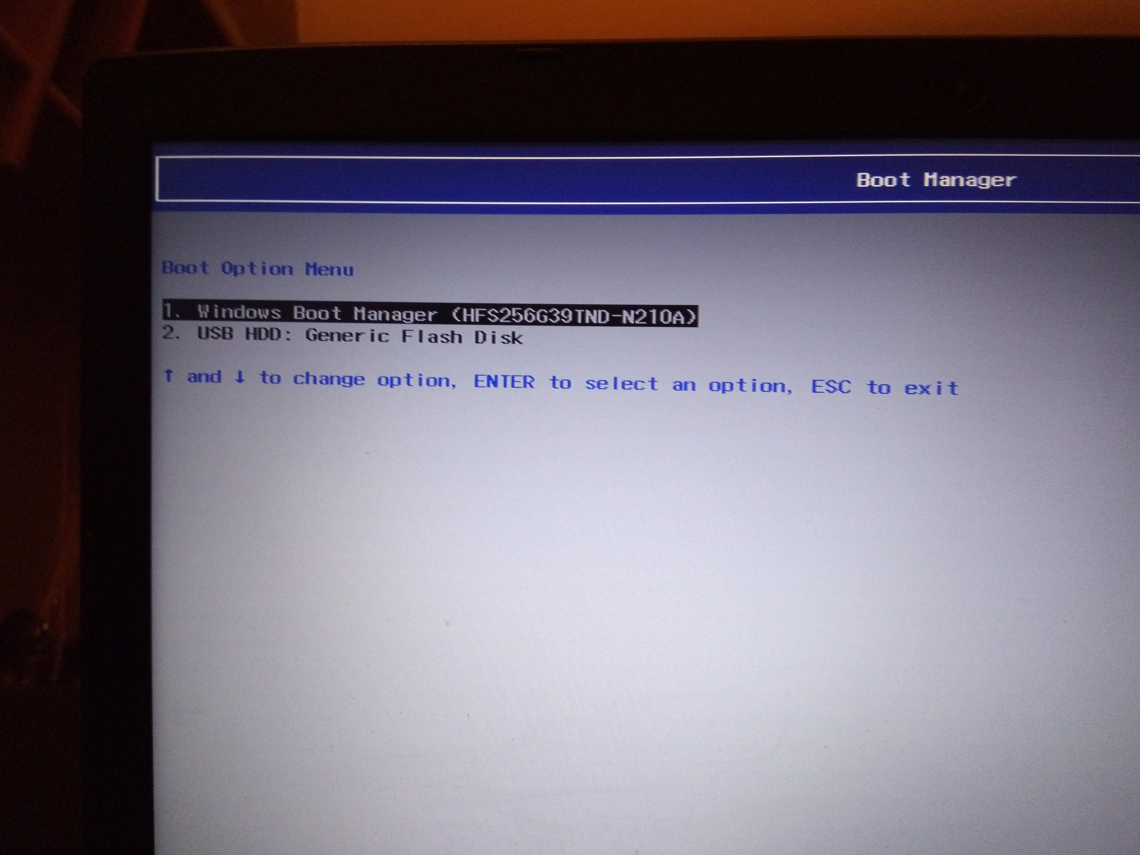

Da ich mit einem WindowsPE gebootet habe kann eigentlich ausgeschlossen werden das ein anderes Programm da gerade die Finger drin hat. Ich habe jetzt eine Sperre durch den BIOS im verdacht. Da ich schon alle Security funktionen durch habe und auch den Legecy mode versucht habe bleibt eigentlich nur noch der Eintrag vom "Windows Boot Manager" in der Bootreihenfolge. Wie bekomme ich den da raus? "Load Default Settings" war da nicht hilfreich

im ersten bild oben speicherplatz anklicken und formatieren danach auf neu dann auf hoch,runter 200000 oder 300000 ,wie du willst ,dann übernehmen, der rest wieder so machen je nachdem wieviel partitionen du haben willst,danach auf weiter und dann anklicken wo win 10 auf der ersten partition installiert werden soll,wenn du das so machst bringt der dann auch Fehlermeldung

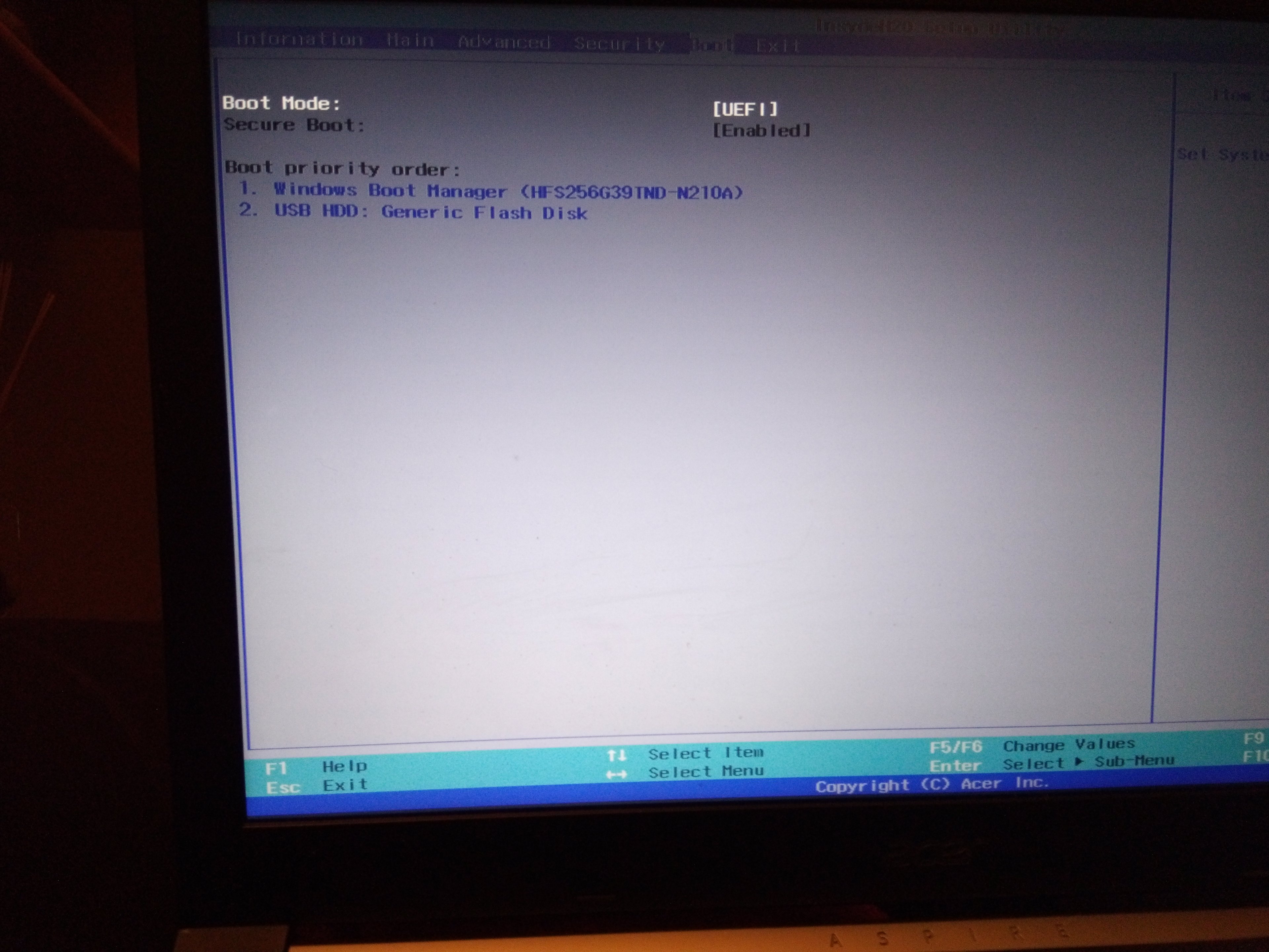

Windows Bootmanager ist doch richtig, Uefi auch und Secureboot kann Windows 10 auch wenn du das hast.
Den Bootfähigen USB Stick startet man dann nur wenn man mal Windows installieren will mit einer F Taste F6, F7, F8, F9, F10, F11 und F12 oder meinetwegen auch bei Lenovo mit der Novo Taste.
Dann bootet man den USB Stick im Uefi Modus wenn man überhaupt 2x den Stick da hat.
Wenn die Bios Einstellungen alle richtig nur für UEFI sind und der USB Stick gebootet wird im Uefi Modus ergibt das eine UEFI Installation und GPT macht Windows dann automatisch.

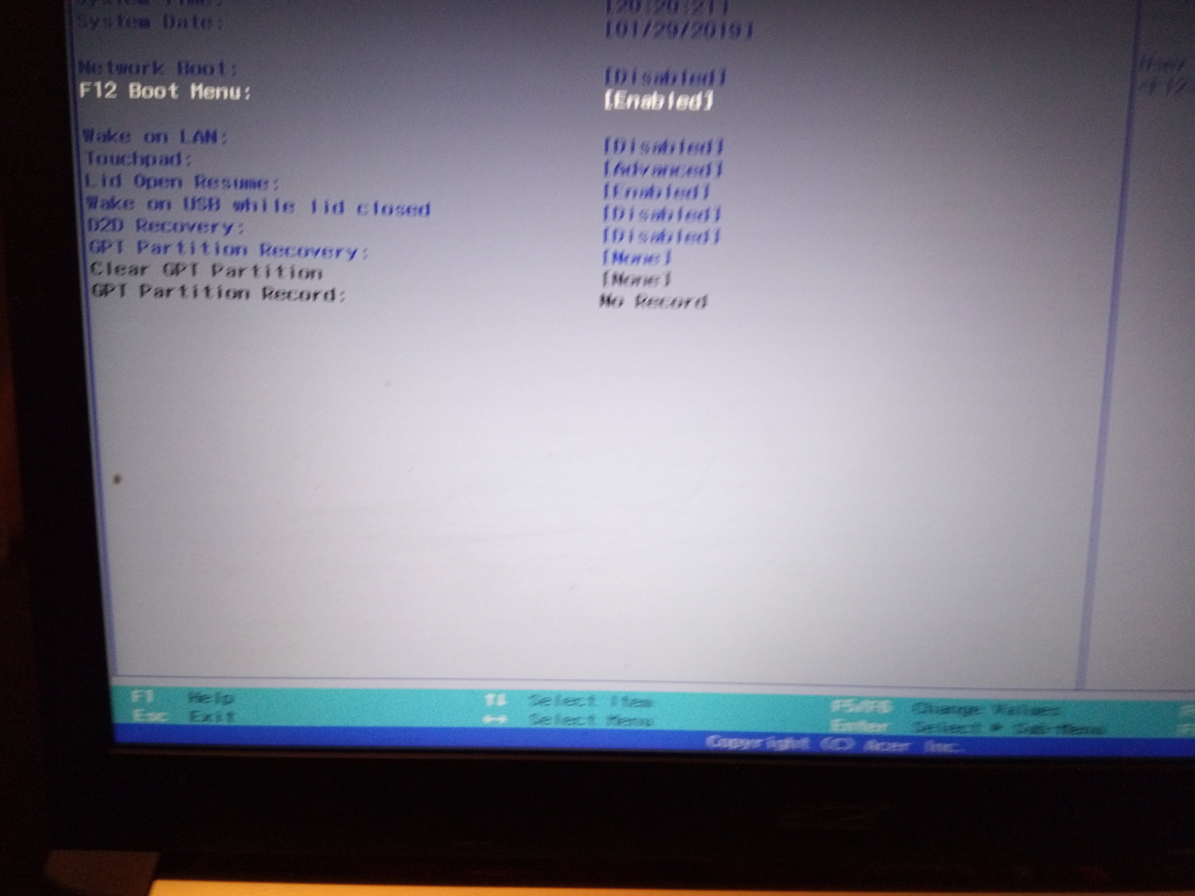

Denn wenn alles richtig gemacht wird und es im Bios nicht noch eine Recovery Funktion abzustellen ist wie bei meinem Acer Laptop mit D2D Recovery dann ist bei dir halt die Platte defekt.
Oder was meinst du warum dann Diskpart, Windows und jedes Tool einen Fehlermeldung ausgibt.
