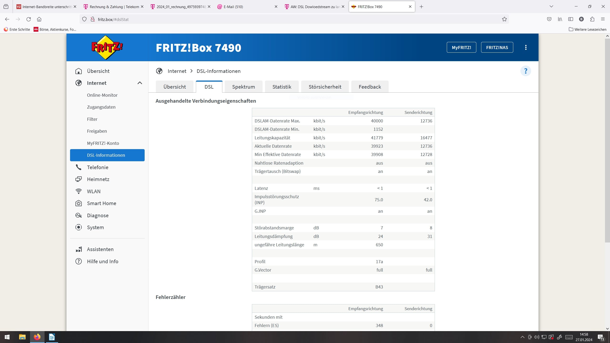

Hier aber erst mal die beiden DSL Leitungskapzitäten.
Vor und danach

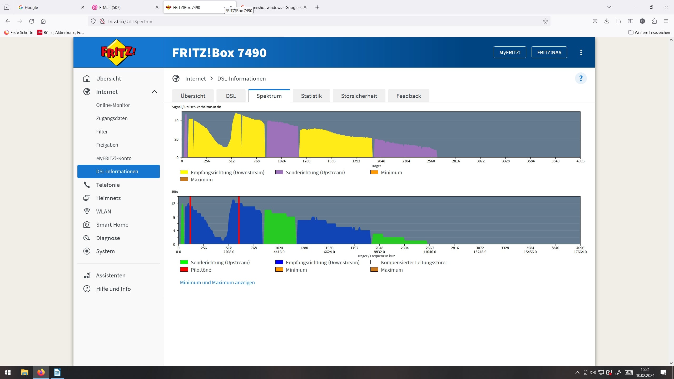

Und leider nur ein Spektrum von davor.
Hatte schon alles wieder zurück gebaut.
Anbieter ist die Telekom.
Wird mir die höhere Leitungskapzitäzt angezeigt, weil ich andere Komponenten nun verbaut habe.
Jo, du hast durch das hin und her oder durch Fehler auf der Leitung durch DLM schon die Drossel auf 40.000 kbit/s. Tu dir den Gefallen und lass die Box jetzt mal ein paar Wochen stehen und zieh sie wenn nötig nur nach 15 Minuten stromloser Wartezeit um und erst Strom ziehen und dann DSL.
Mit der DLM-Drossel auf 40.000 kannst du nicht mehr als 37,5 Mbit/s im Speedtest bekommen, egal ob die Leitungskapazität 41.000 oder 49.000 ist.
Bedeutet das, weil ich vorher DSL über eine alte Telefonleitung hatte die nur für 41000 ausgelgt war, mir der DLM nur 40000 sendet.
Würde das bedeuten, wenn ich alles sauber umgbaut habe Patchfeld,Cat7 Kabel,Netzwerkdose und damit wieder 49364 Netzkapazität habe auch vom DLM mehr zugewiesen bekomme.Oder muss ich mich dann erst bei der Telekom melden damit der DLM höher gesetzt wird.
Die alte Telefonleitung ist eigentlich genau richtig für VDSL, viel besser läuft das mit Cat.6 auch nicht. Dein Hauptproblem sind die über 600 Meter Leitungslänge draußen. Bei mir sind es nur 70 und ich freue mich über stabile 292 Mbit/s... Aber du hattest ja gar kein "Telekom-Kabel" liegen? Cat.6 ist auf jeden Fall besser als Klingeldraht.
DLM ist ein automatisches System, welches auf allerhand Störungen reagiert und deine Leitung durch herabgesetzten Sync "stabilisieren" soll. Die 40.000 kommen wahrscheinlich durch das mehrfache ab- und anstecken. Das wird vom System teilweise als Abbruch gewertet und somit als Instabilität.
Wenn du die 7490 bestmöglich anschließt und sie dann stabil läuft und du sie dauerhaft laufen lässt, wirst du stufenweise wieder hochgesetzt, so bekommst du dann nach ein paar Wochen voraussichtlich die Möglichkeit, deine 49 Mbit/s Leitungskapazität auszureizen und bekommst dann knapp 46 im Speedtest.
Aber VDSL ist ja auch anfällig für externe Störer und bei deiner langen Leitung kann dir keiner garantieren, dass du nicht einen dauerhaften "Deckel" auferlegt bekommst. An sehr schlechten Leitungen sieht man teilweise auch Deckel mit 30 Mbit/s. Hast du denn die Chance, dass irgendwann mal Glasfaser bei dir ausgebaut wird?

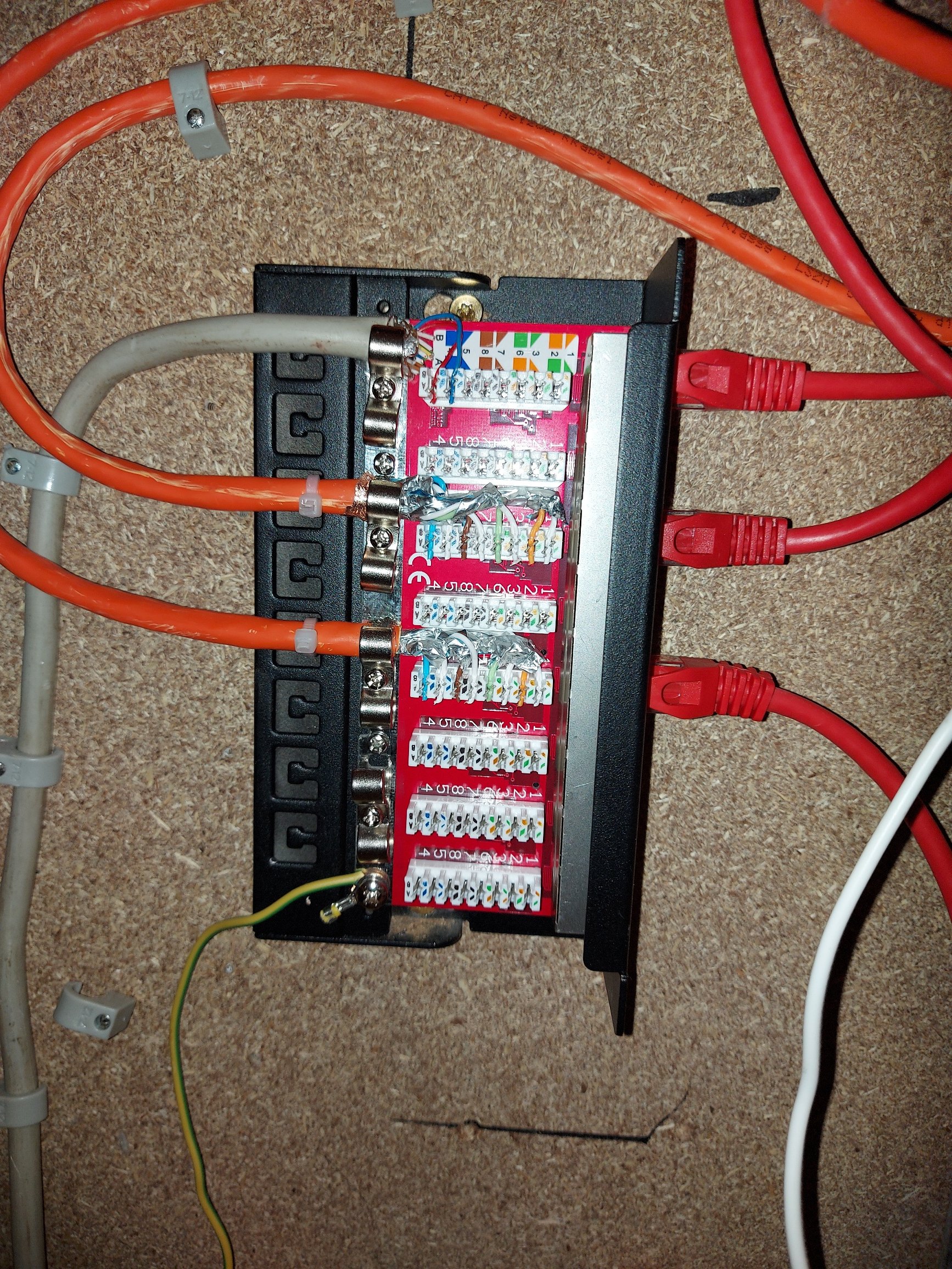

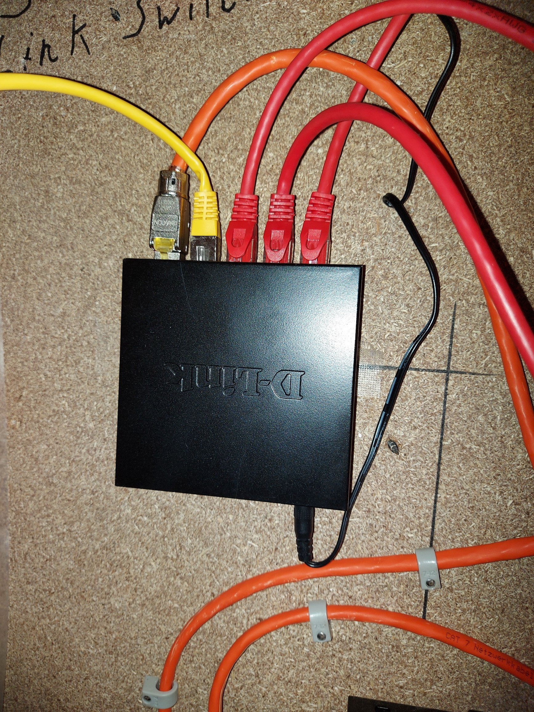

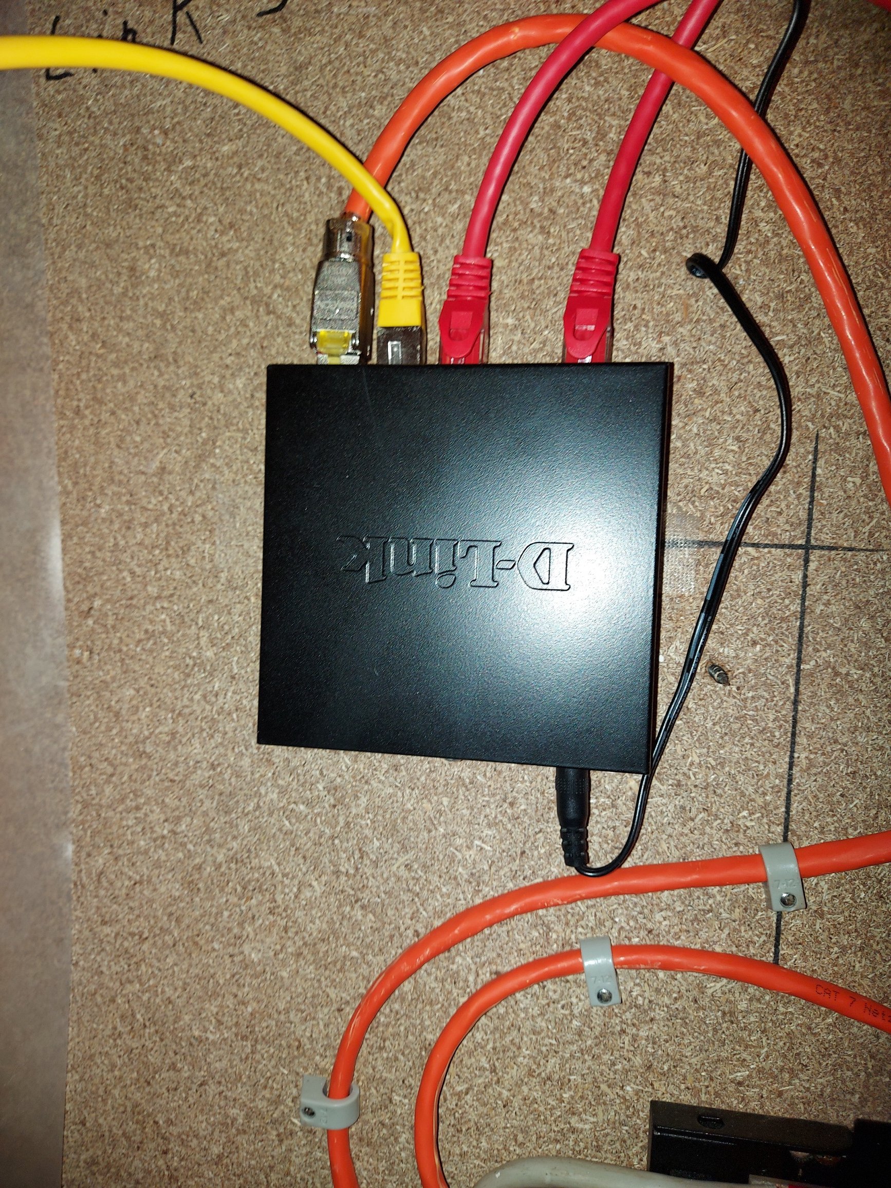

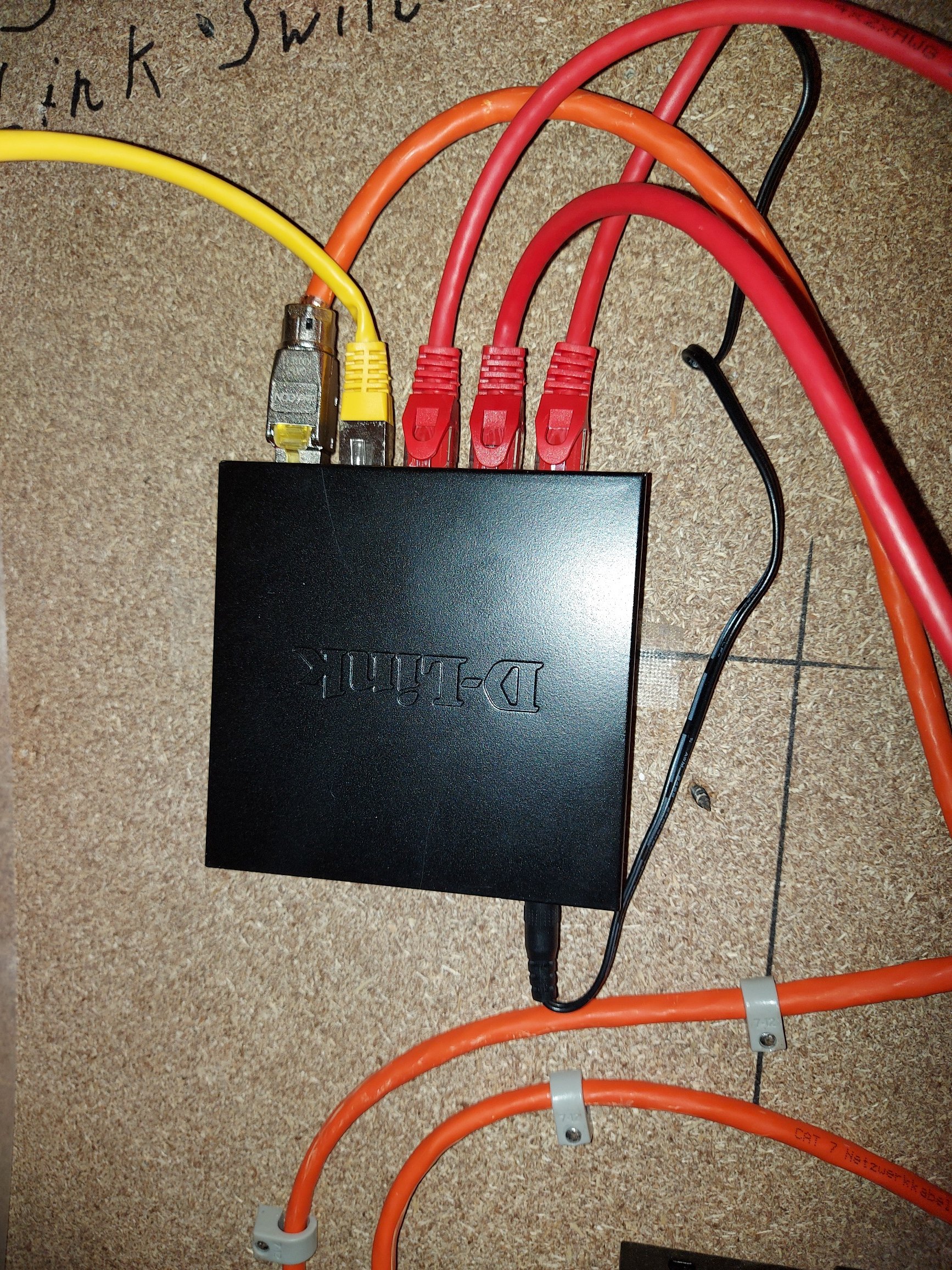

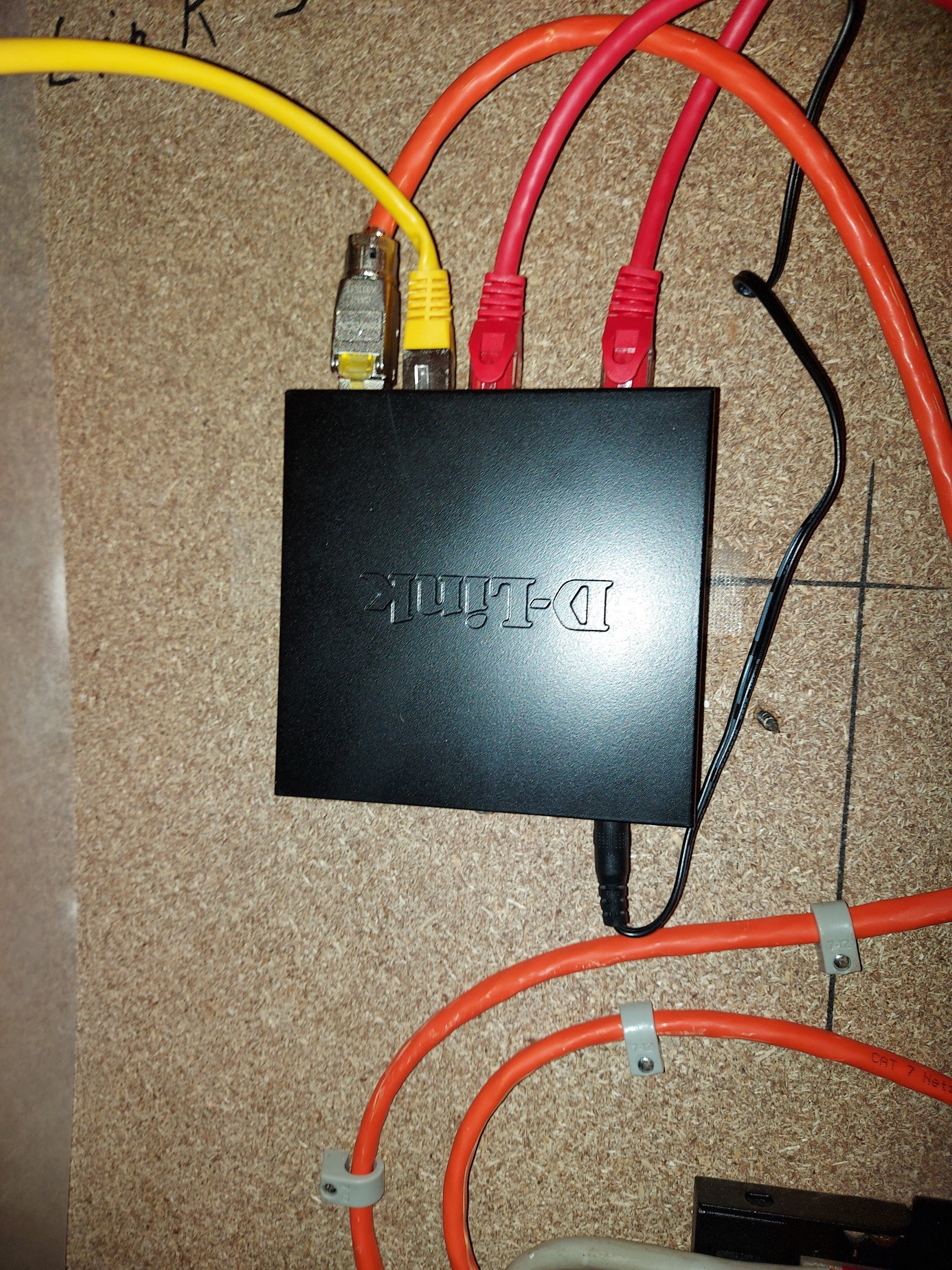

Okay, hier die gewünschten Fotos.
Einmal mit voller Belegung Switch
Einmal mit teilweiser Belegung Switch
Das linke Verlegekabel welches an der Switch dran ist kommt später wieder an das Patchfeld ran.
An den freien Steckplatz der Switch kommt dann ein Patkabel wieder ran.
Und ich meinte nicht SMA sondern Plenticore wechselrichter. Der SMA hängt bei mein Sohn.

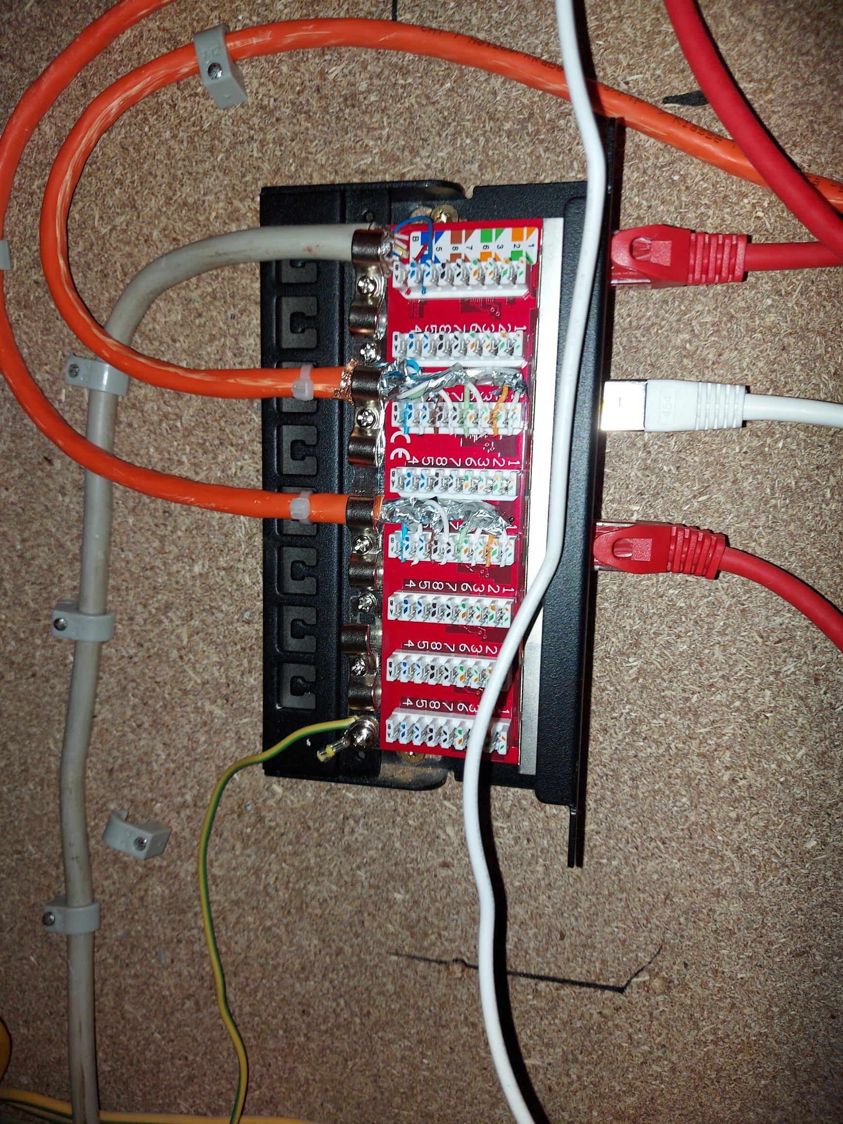

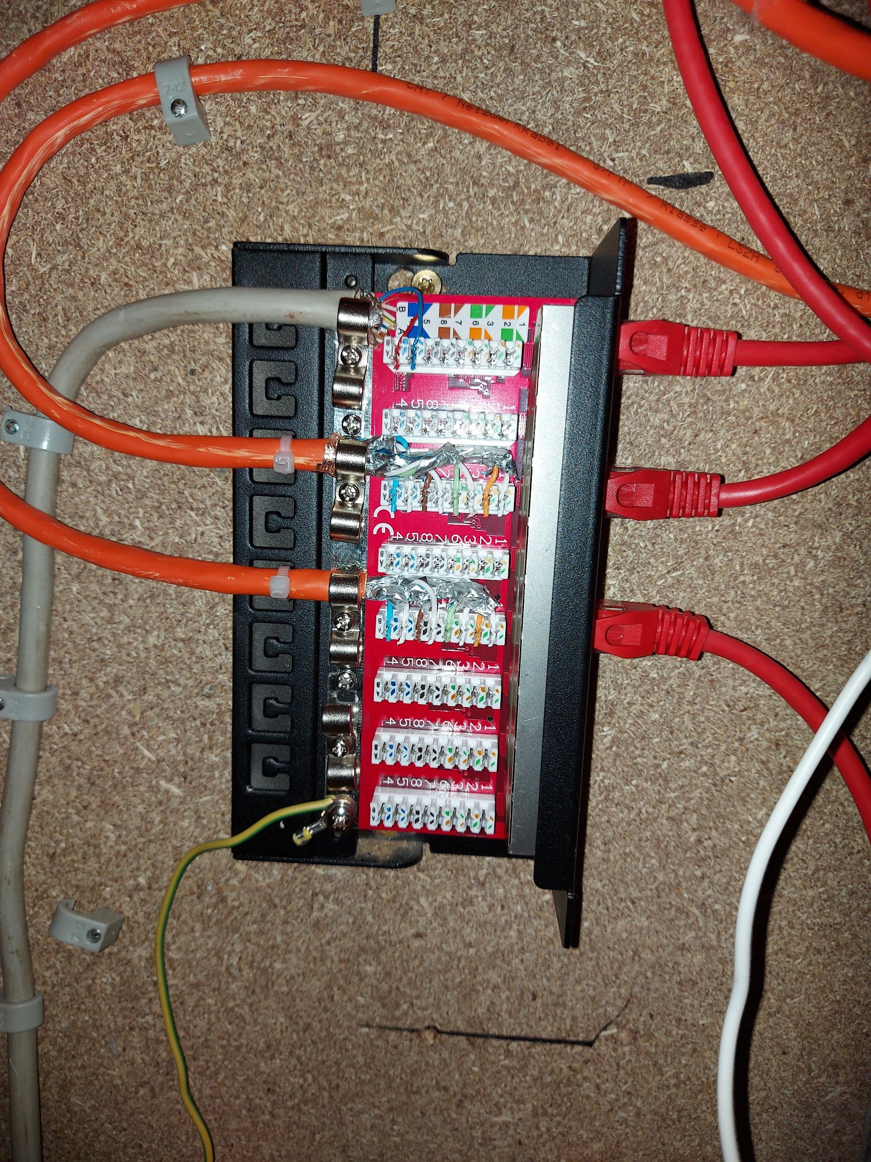

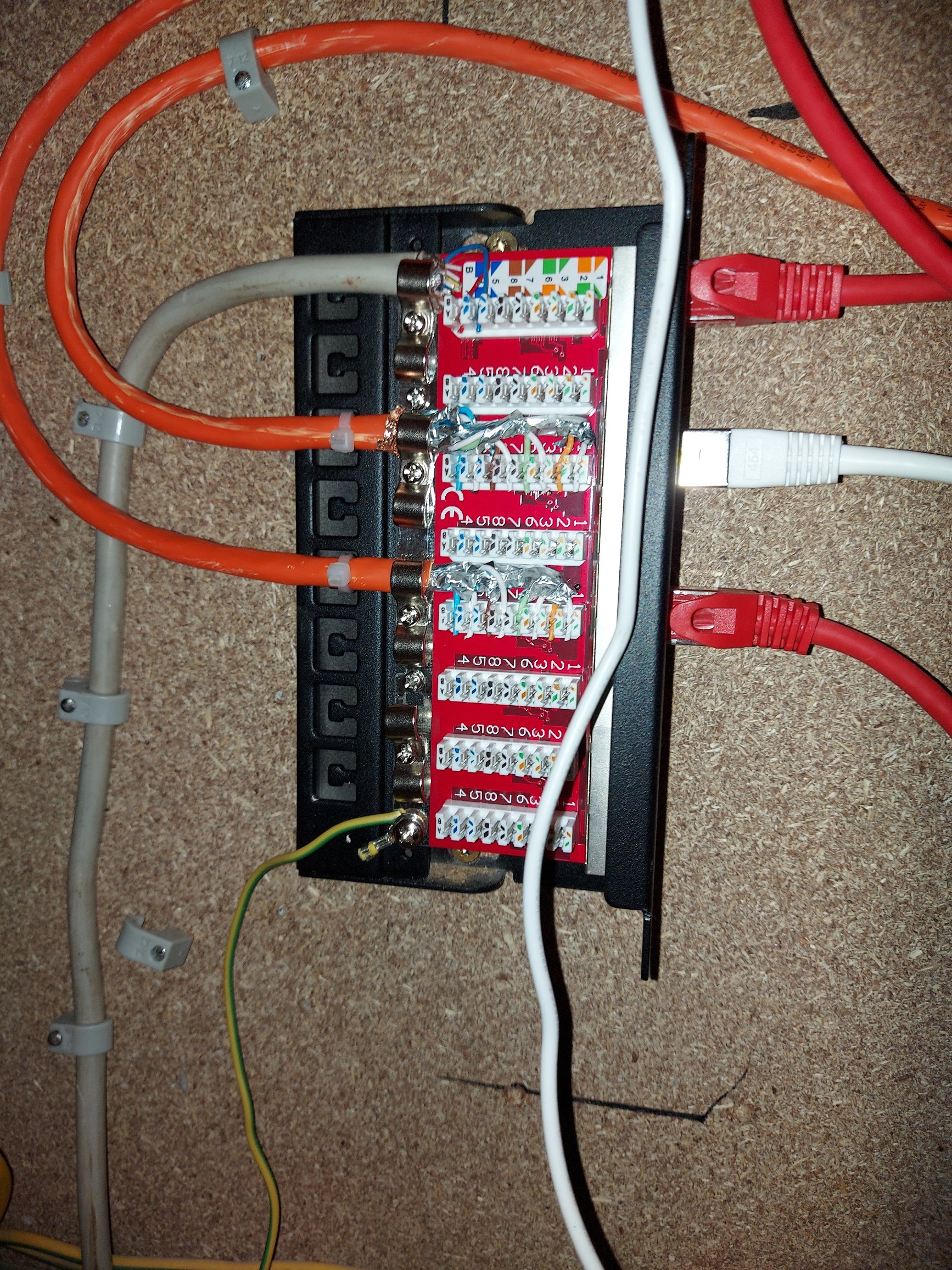

Vom Patchfeld habe ich auch 2 Fotos gemacht .
Einmal mit den Weißen Kabel LAN2 was von der Fritzbox kommt bei dem ich nur 100 mbit/s empfange
Und einmal mit Patchkabel von der Switch bei dem ich 1 gbit/s empfange.

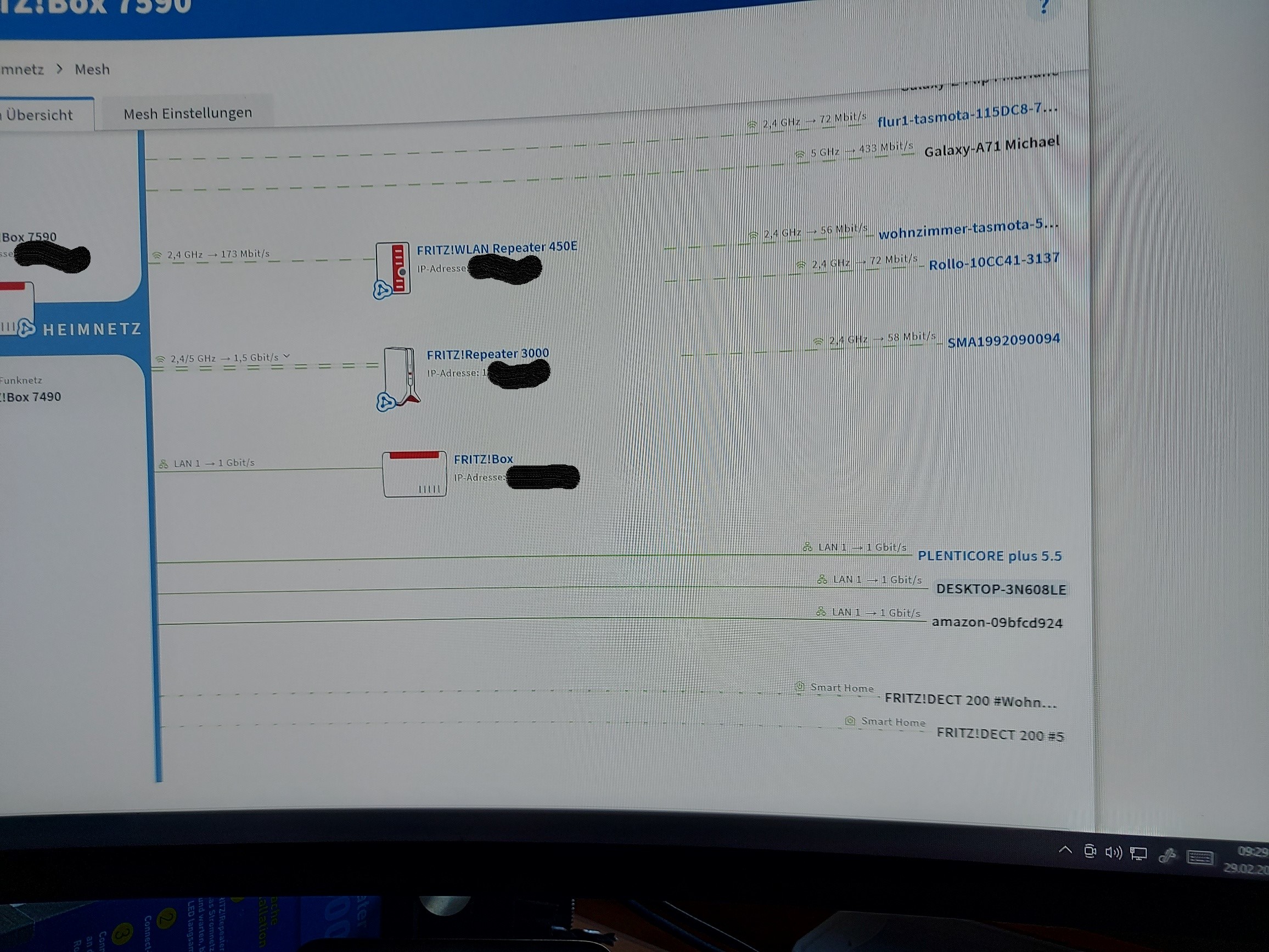

Zum Schluss noch ein Foto, wo ihr seht, dass wenn alles über den Switch läuft mit 1 gbit/s läuft.
Habe bisher 2 Kabel probiert, werde ncher noch ein drittes probieren.
Denn Switch werde ich heute noch erden.
Switch Reihenfolge von links/Verlegekabel geht zum VU Receiver/Lankabel geht zum Plenticore Wechselrichter/Patchkabel geht zur Client Fritzbox vom Sohn/Patchkabel geht zu mein PC/Patchkabel DSL

Es ist für mich nicht so ganz nachvollziehbar, was Du da ganz genau machst. Ein Patchfeld mit acht Anschlüssen, von denen nur zwei für Netzwerkverbindungen genutzt werden dafür aber diverse andere Leitungen, die woanders hingehen :confused_alt:.
Dazu passen auch Deine älteren Angaben nicht:
poolbauer schrieb:
Bisher habe ich an meiner 7590 nur Lan 1 belegt der zum Switch geht und von dort aus ans Patchfeld wo 4 Netzwerkael alle mit 1 Gbit/s laufen.
Wie können vier Leitungen am Patchfeld laufen, wenn nur zwei verdrahtet sind?
poolbauer schrieb:
Von der Switch gehen 3 Cat7 Patchkabel zum Patchfeld.
Und ein 4 Kabel geht zu meinen SMA Wechselrichter.
Von welcher Switch? Eine Spielekonsole? Oder meinst Du den D-LInk Switch? Aber drei Kabel zum Patchfeld ergibt auch da keinen Sinn.
