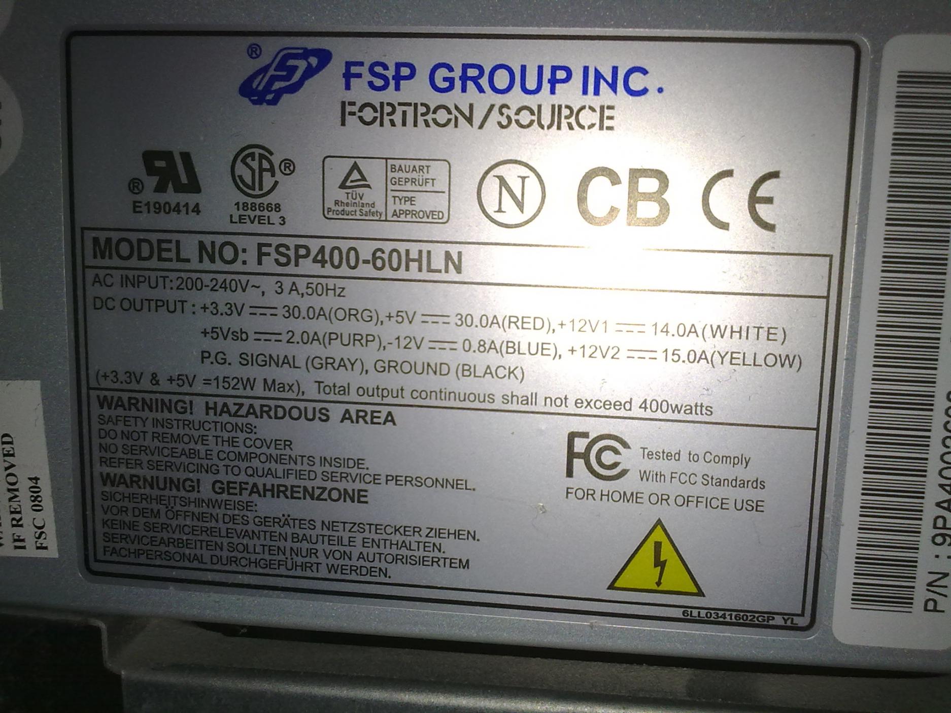

phiber3 schrieb:
das einzige was ich am netzteil sehe ist das der hersteller fsp-group ist- ist auch original
Komisch, da sollte doch auch etwas zu den Ampere-Werten der einzelnen Volt-Schienen stehen.
mainboard: msi ms 7379 ver. 4.0
hinten am computer steht u.a. 2,0 A
das hab ich noch gefunden:
