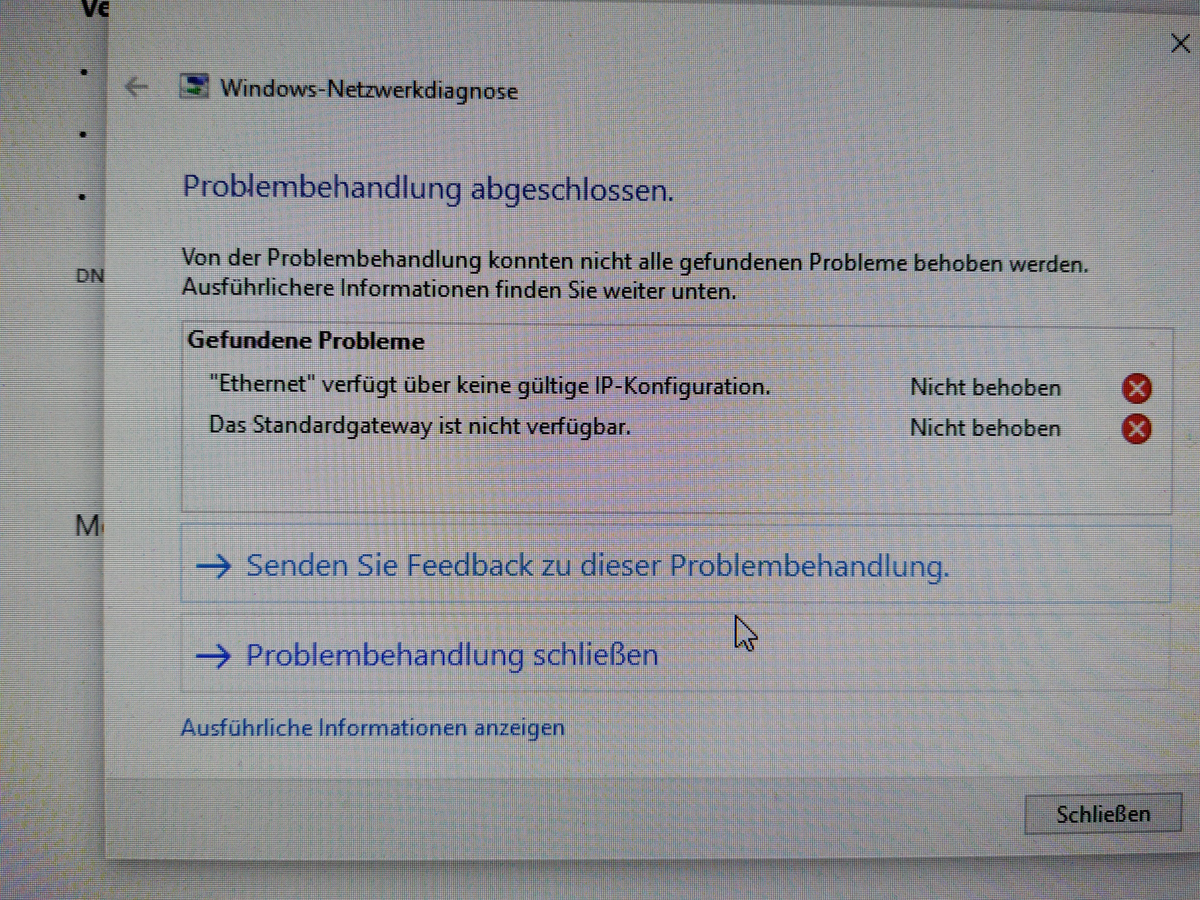

Auch Steam lädt nicht, es findet mein Internet einfach nicht....einen Softwarereset habe ich bereits beim Router durchgeführt, ohne Erfolg.
Und wieder sehe ich keine screens. Sicher das kein Internet mehr da war? Glaube ich nicht.. Bei den ganzen „Fehler“ glaub ich ja eher das Problem sitzt direkt davor.

Du mit deinen Ferndiagnosen....per LAN war ich drin, nur es ging nicht und dass ich kein Internet hatte schrieb ich nirgends, nur dass ich viele Domains nicht erreiche, wo sitzt hier also nun das Problem, wenn man nicht liest, worum es geht?
Den Router konnte ich auch nicht mehr aufrufen, aber das nächste Mal mache ich einen detaillierten Fehlerbericht mit Bildern aus allen Perspektiven, damit du zufrieden bist.
