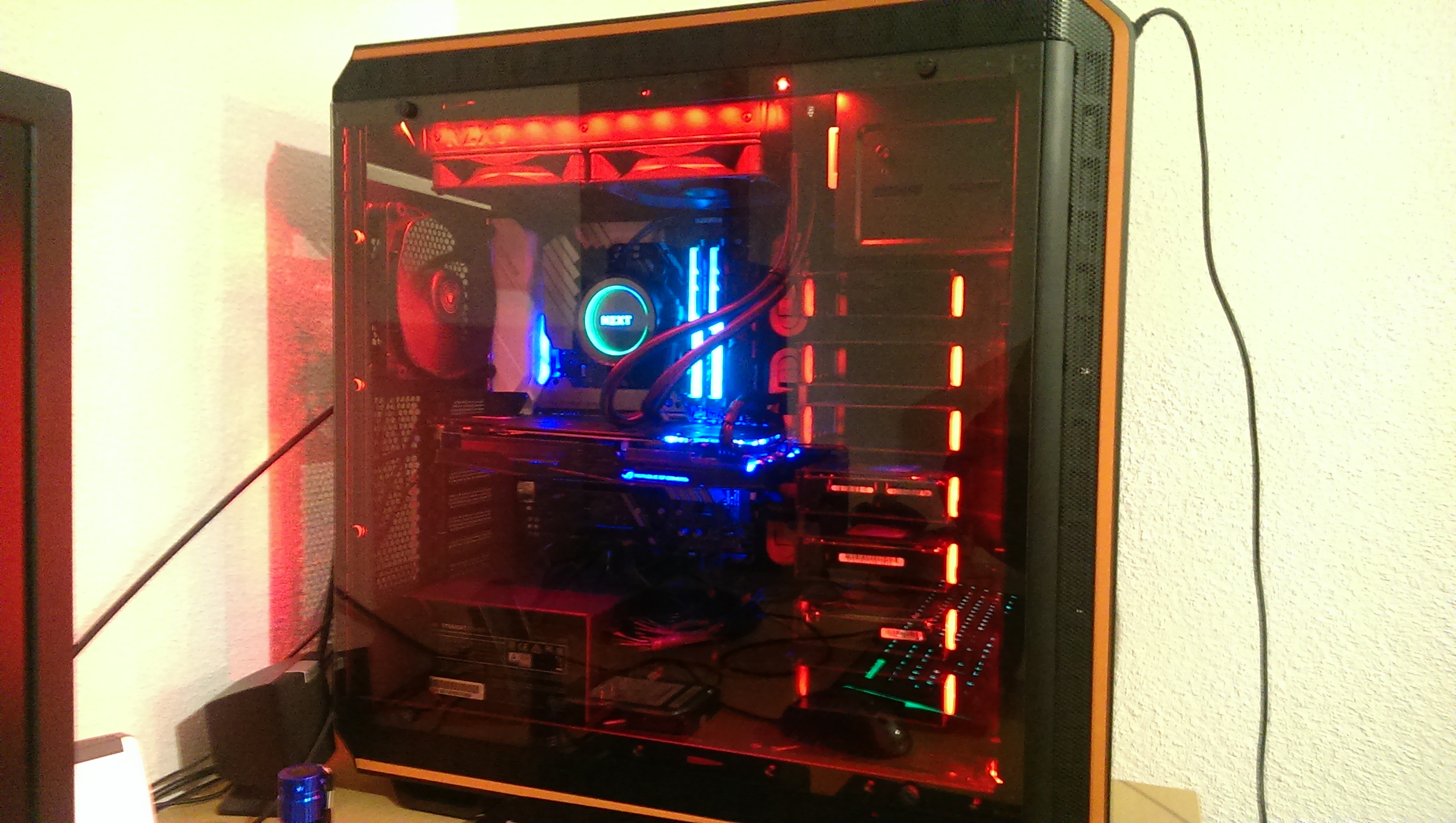

Jetzt wollte ich nur nochmal kurz Feedback an alle geben...und nochmals ein fettes Merci!
RGB-mäßig bin ich ziemlich zufrieden, nur schade, dass der LED Streifen des Gehäuses kein orange kann:heul:
