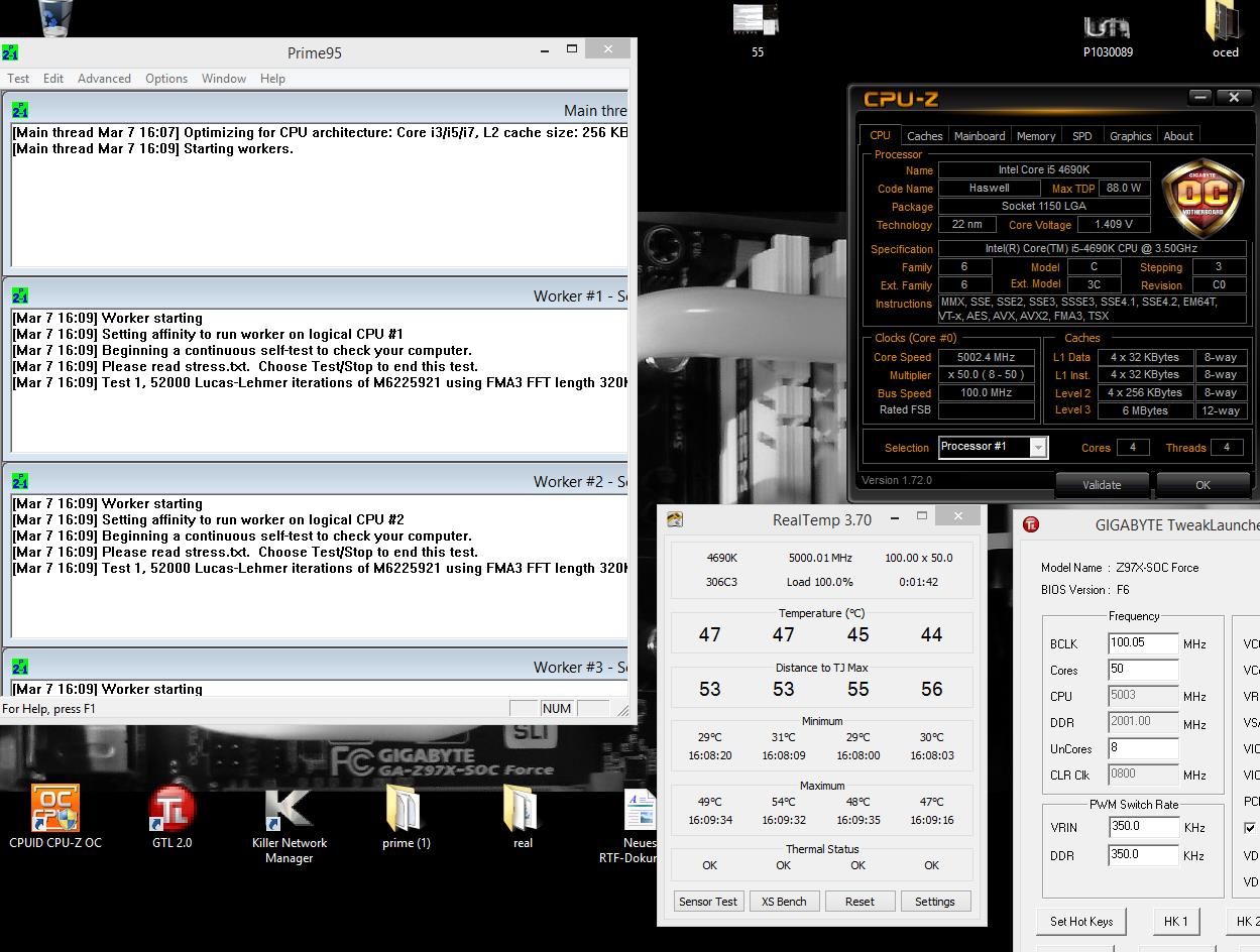

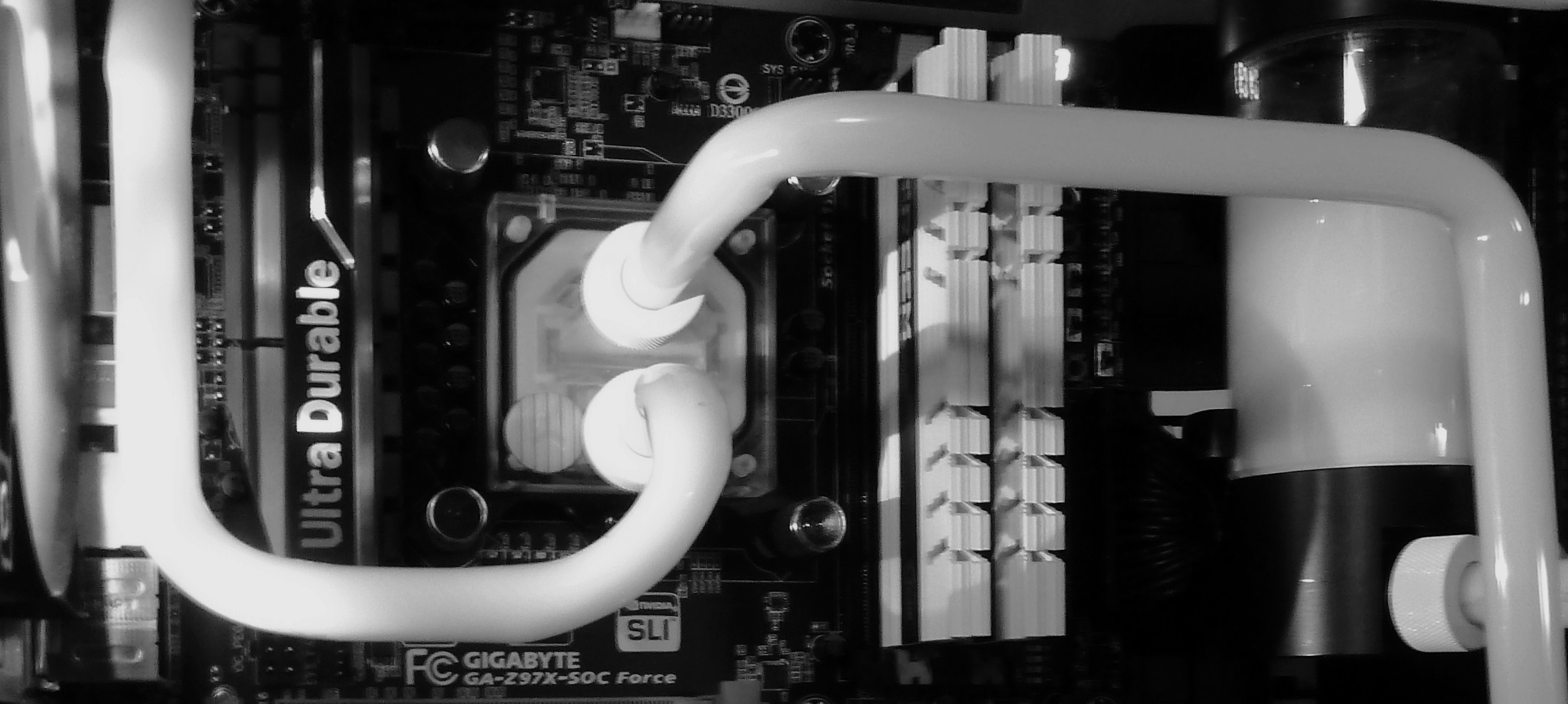

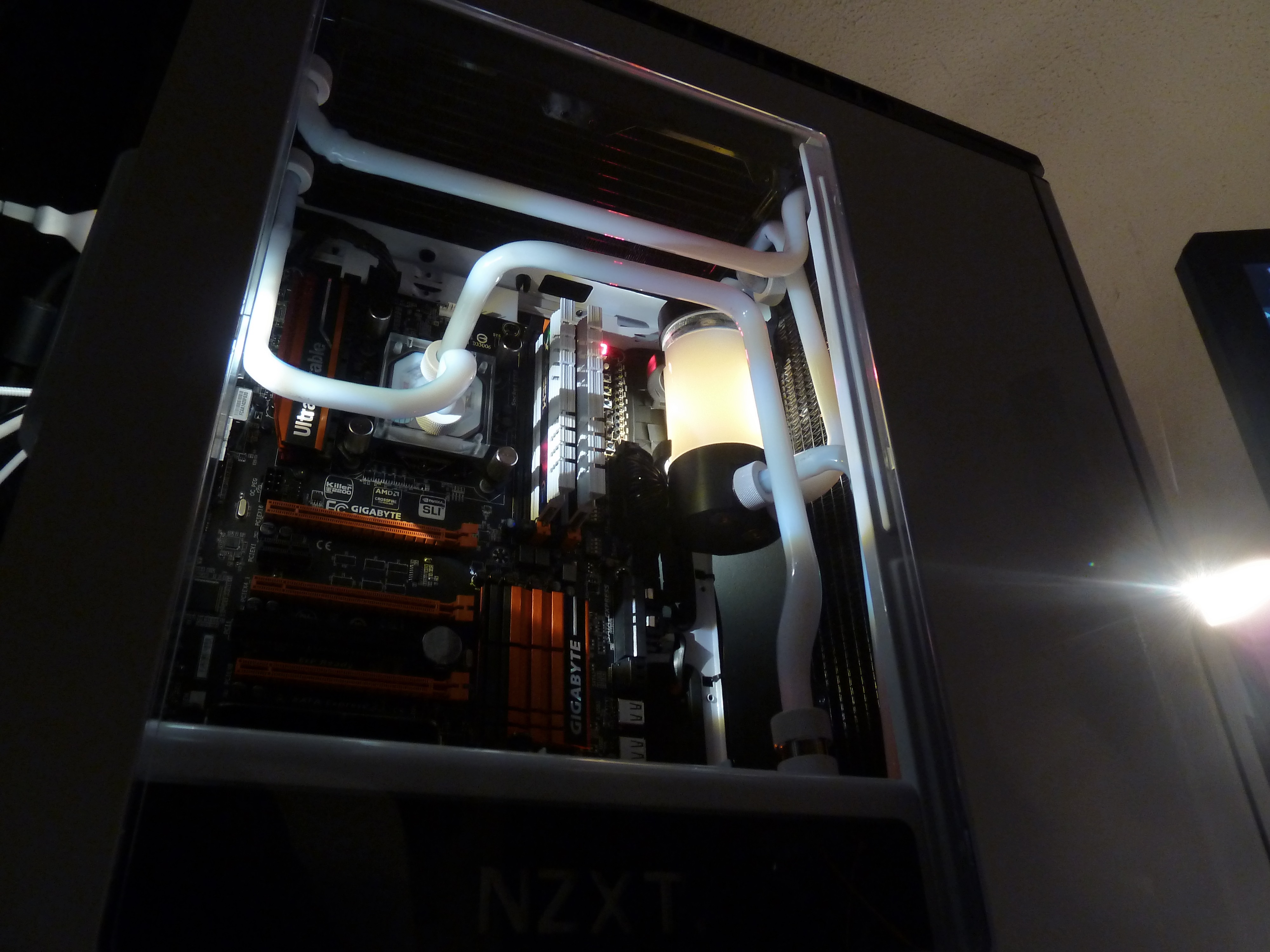

habe derzeit mein setup mit acryl Rohren laiing Pumpe eik reservoir und 1x240er und 1x360 nur an der cpu 4690K. Die 1060 ist nicht im System eingebunden.
Da ich bald umrüsten will auf Vega 56/64 und den verhassten x299 chipsatz inkl 7820x cpu verbauen will, stellt sich die frage ob das reichen wird von der Kühlleistung.
Mein 4690K läuft auf 5 ghz im IDLE bei 32 Grad und max nie über 50 Grad.
Hab auch lange hin und her überlegt doch auf ryzen zu gehen, allerdings müsste ich dann meinen ek waterblocks cpu kühler tauschen wegen des anderen sockel bei AMD.
Dann stellt sich auch die Sinn/kosten/nutzen frage derzeit von 4690k zu 7820x zu wechseln. Allerdings kommt die cpu gerade bei 8K Bearbeitung und 4k Streaming immer an 100% limits.
Man könnte auch erst einmal nur die Vega mit unter Wasser setzen, was meint ihr?
anbei bilder vom setup derzeit

P.S. Ein Verbesserungsvorschlag für Dein aktuelles Projekt hätte ich noch. Man sieht ganz oft, dass die Leute in ihren Waküs Komponenten von EK drin haben, dann allerdings nicht die Schutzfolie vom silbernen EK-Logo abziehen. Auf Deinen Bildern gehört der CPU-Kühler da mit dazu. ;)

@faust die Bilder sind von damals wo der PC gerade fertig war. Da war ja auch noch nicht die graka drin. Die Schutzfolie von dem Logo ist schon länger ab.
