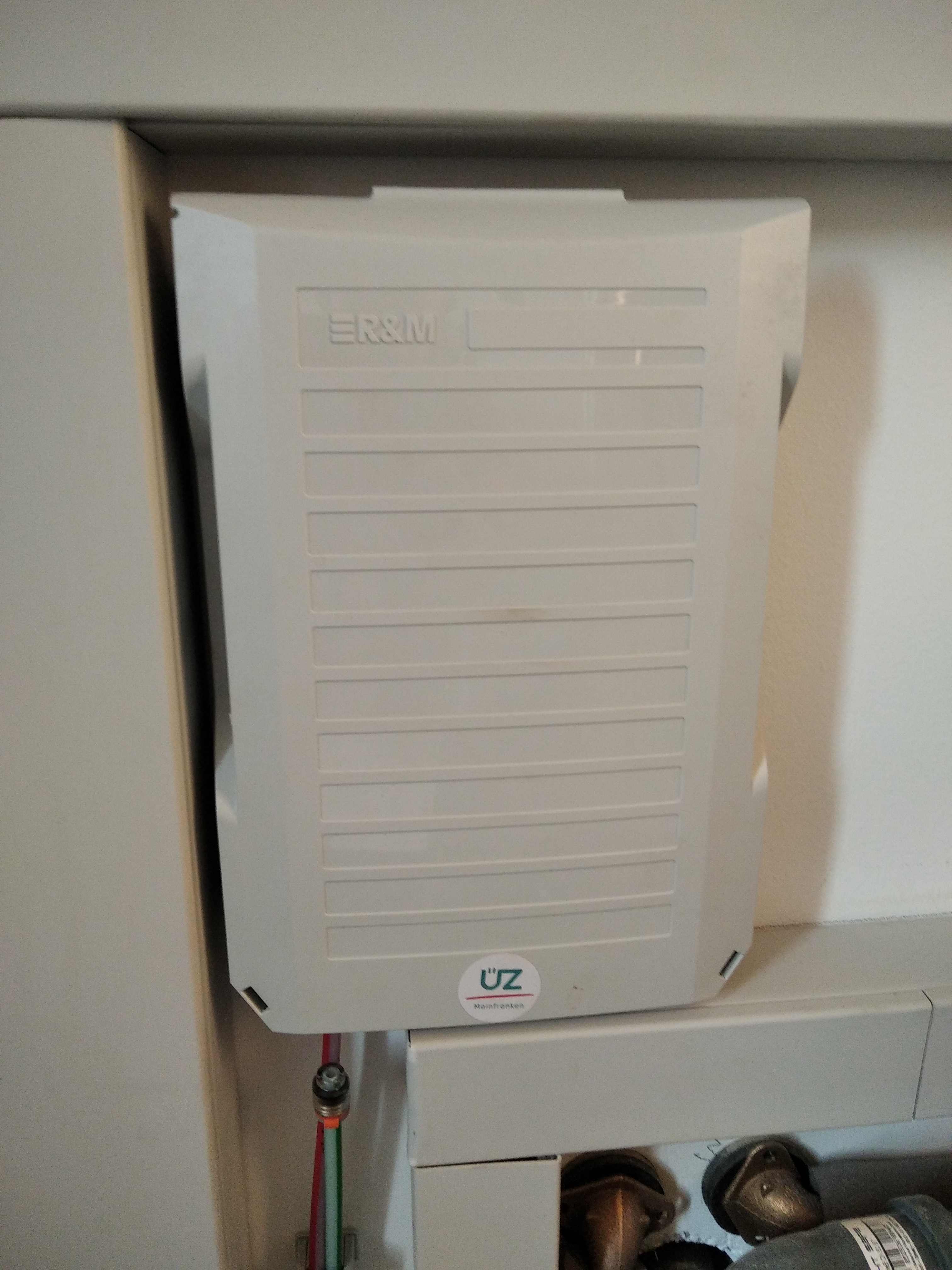

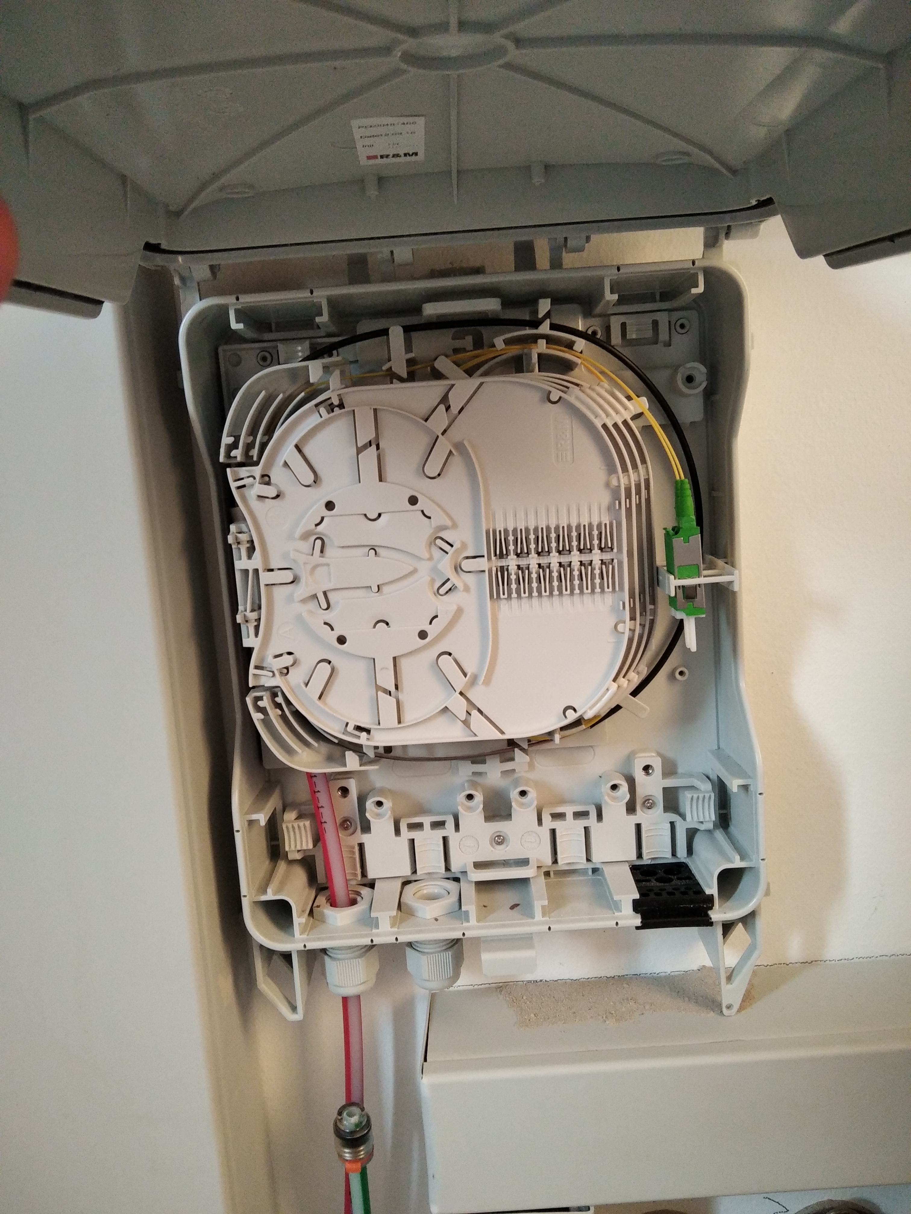

Hier der Kasten der bei uns hängt, ist es das sogenannte Glasfaser Modem?
Das sieht mir "nur" nach dem Übergabepunkt aus, da ist kein Modem..Zumindest würde ich spontan ein Stromkabel für das Modem vermissen, zumal in dem Kasten auch nur Glasfaser Stecker sind, und mit denen kann "deine" Fritzbox nichts anfangen.
Aber der Techniker sollte bei seinem Besuch das Modem dabei haben.
Reaktionen: Merle, konkretor und Paolo123
das ist ein "r&m glasfaser anschlusskasten" - findest du im Netz. Was da noch an Technik fehlt, dürfte, wie schon genannt, das passende Modem sein.
Reaktionen: Paolo123
Reaktionen: eigsi124, konkretor und Paolo123
