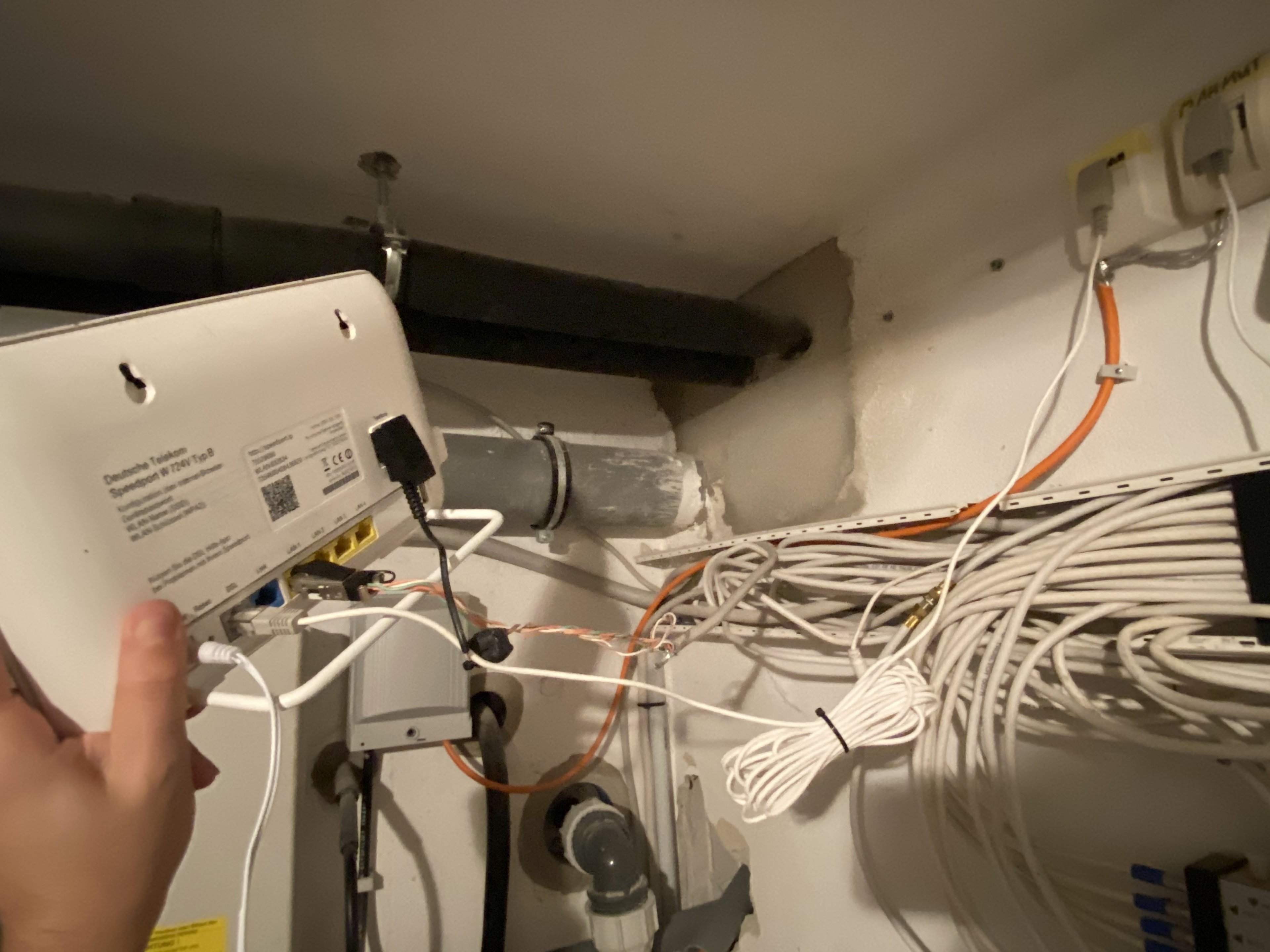

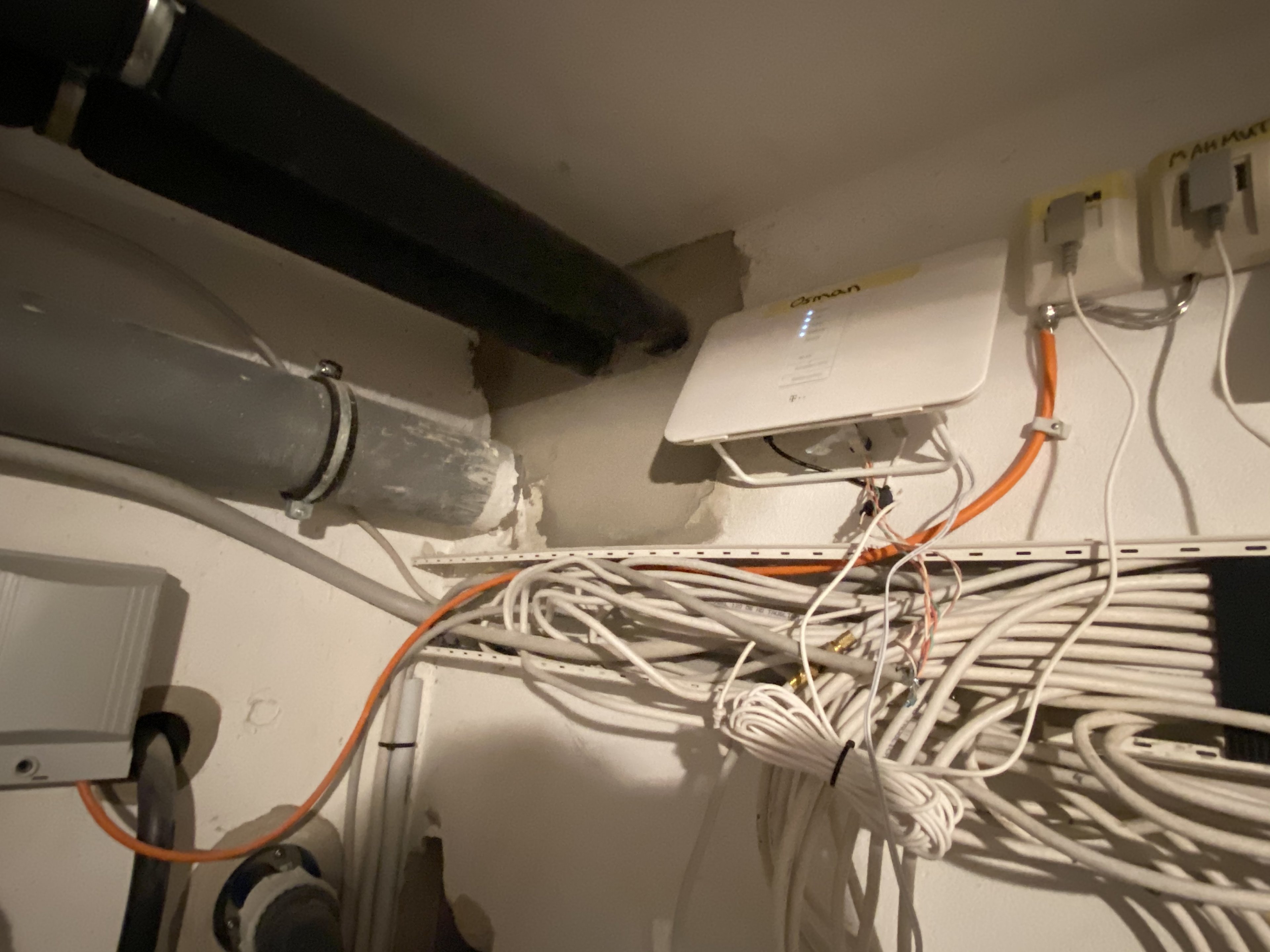

Und was spricht dann dagegen, den jetzigen Router (der ja GBit verteilen kann?) nach oben zu legen und die Leitung auf GBit zu erweitern und das Telefon dann direkt oben anzuschließen? M.M.n. der kleinste Aufwand.
Hier sieht man was alles angeschlossen ist.
