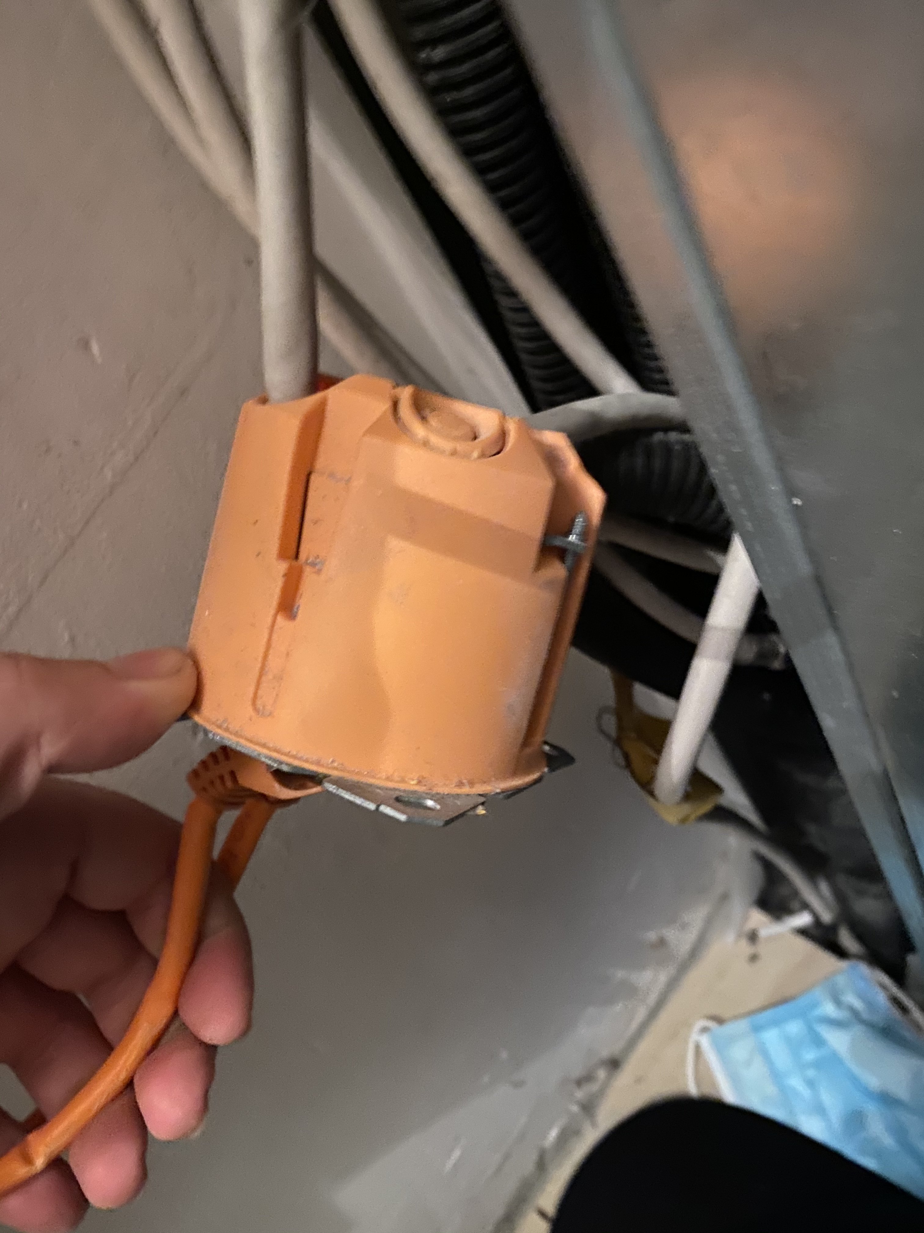

Hier sieht man ein Netzwerkdose im Abstellraum. Wenn ich das Kabel womit die Dose angeschlossen ist durch das 2 fach Kabel ersetze habe ich habe 8 Kabel die in die Dose gehen und 8 die übrig bleiben und ziehe es bis in den Keller zum Router und schließe 8 am Router an und 2 für mein Telefon Richtig ? Und 4 bleiben unten dann unbelegt. Und von der Dose die oben zu sehen ist, geht ein cat 7 Kabel in den Switch das passt alles. Das Kabel was vom Router unten nach haben geht, geht nicht sofort in den Switch sondern in eine Dose und von der dose in den switch
In welchem Baustatus befindet sich der Raum? Wann wird der Innenausbau fertiggestellt?
Maik122 schrieb:
Wenn ich das Kabel womit die Dose angeschlossen ist durch das 2 fach Kabel ersetze habe ich 8 Kabel die in die Dose gehen und 8 die übrig bleiben und ziehe es bis in den Keller zum Router und schließe 8 am Router an und 2 für mein Telefon Richtig ?
Im Prinzp ja.

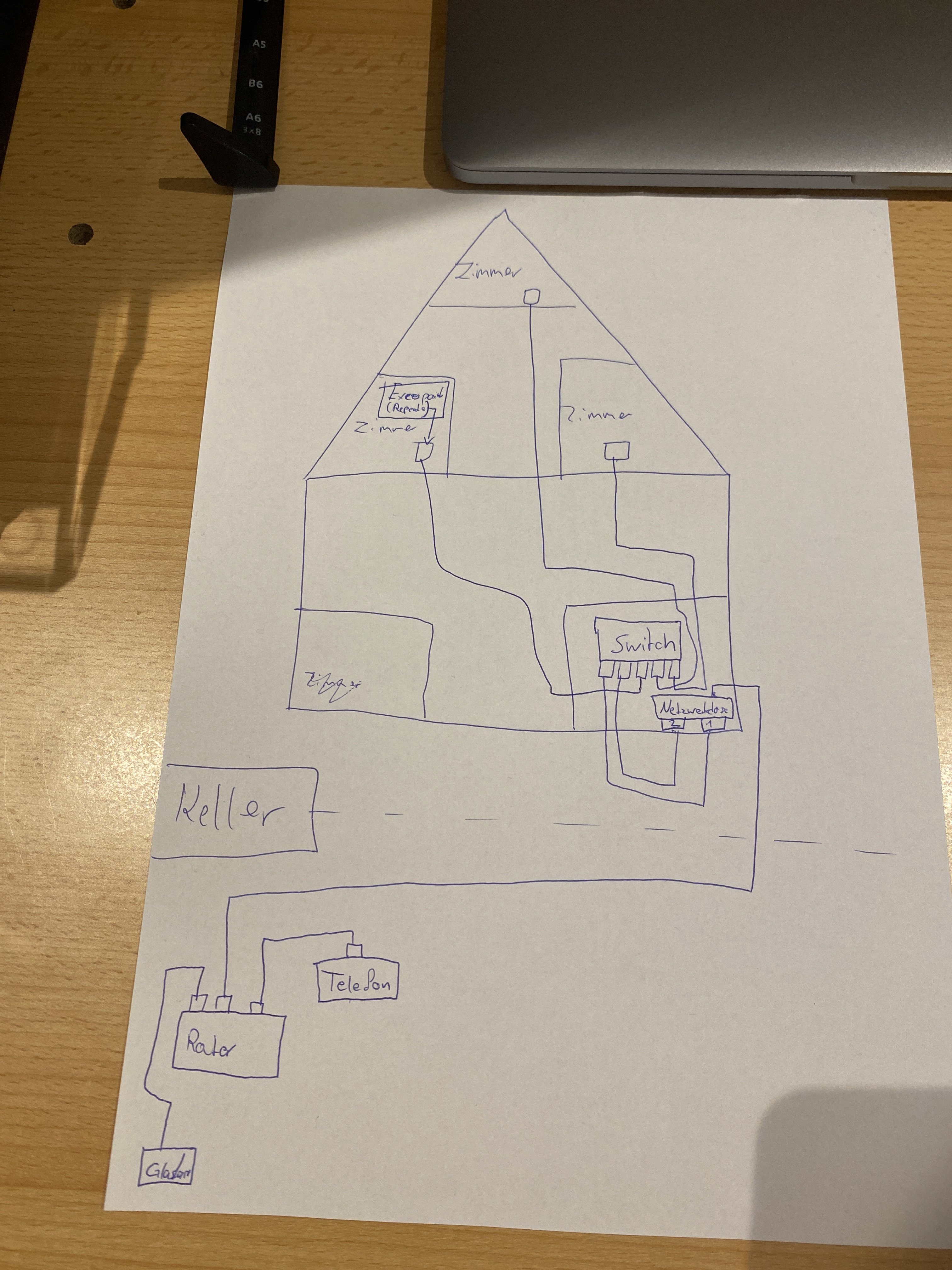

Also lege ich einfach ein neues Kabel an beiden Seiten RJ45 und das ein Ende in den Router und das andere Ende in die Dose wo aktuell das Kabel von Switch in die Dose geht. Das ist ja eine Zwillingsdose. Das andere Kabel in der Dose geht ja in den Switch
Vielleicht könntest du eine Skizze machen, mit dem, was du vorhast. 🙂

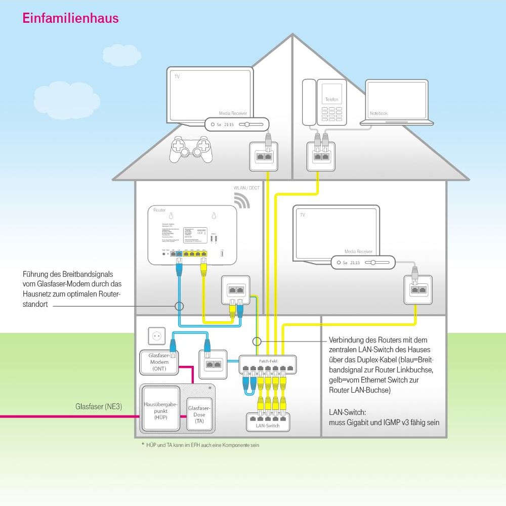

Zum Vorhaben, die Telekom schlägt das bei Glasfaser ähnlich vor. Zwei Kabel zwischen Keller und EG, damit der Router mittig im Haus steht und nicht unnütz im Keller. Vom Router geht das zweite Kabel wieder in den Keller, um dort weiter zu verteilen.
Siehe Bild.

Ich würde jetzt einfach das Kabel von der Dose unter dem Switch (1) entfernen und ein neues Kabel vom Router in den dann freien Stecker (1) legen

Wenn ich das jetzt richtig verstehe, geht EIN Stecker/Kabel vom Router hoch zur Dose und ist dort auf 2 Anschlüsse aufgeteilt???
Wenn es so ist, ist das dann murks. Kann man die Leitungen in der Dose nicht richtig auf einen RJ45 Anschluss komplett auflegen? Dann müsste man nicht mal groß was ändern. Ebenso ist murks das in dem Fall 2 Leitungen von dem Anschluss auf den Switch gehen.
