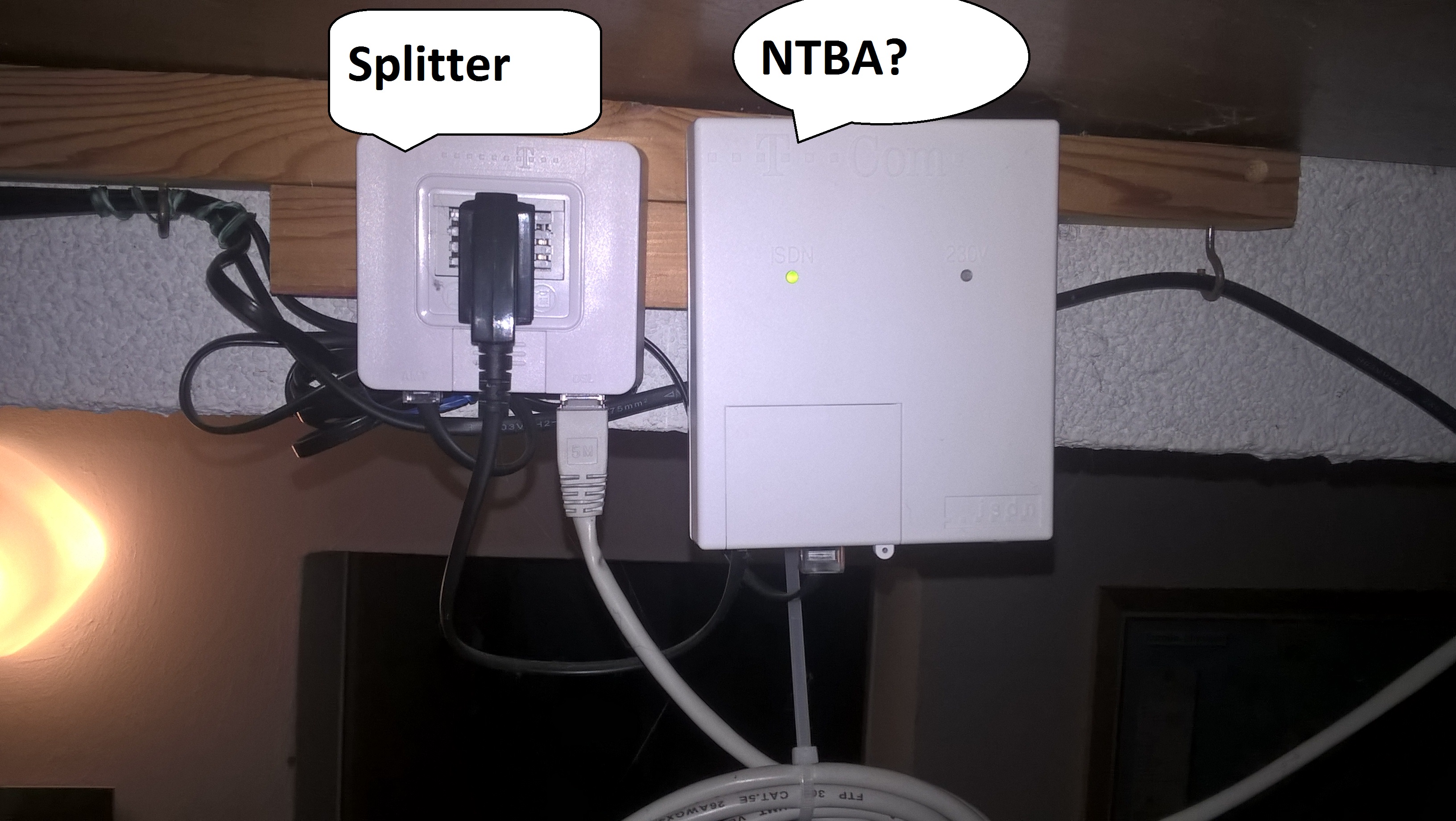

@Gervincent: Meld. :) Scherz beiseite. Du hast hier schon sehr gute Antworten bekommen. Der S0-Bus ist der Anschluss, wo deine Telefonanlage aktuell angeschlossen. So einen Anschluss hat aktuell dein NTBA. Das ist der Kasten, wo eine Lampe mit der Bezeichung "ISDN" grün leuchtet. Du benötigst also Hardware, die dir den Anschluss deiner Telefonanlage auch weiterhin ermöglicht.

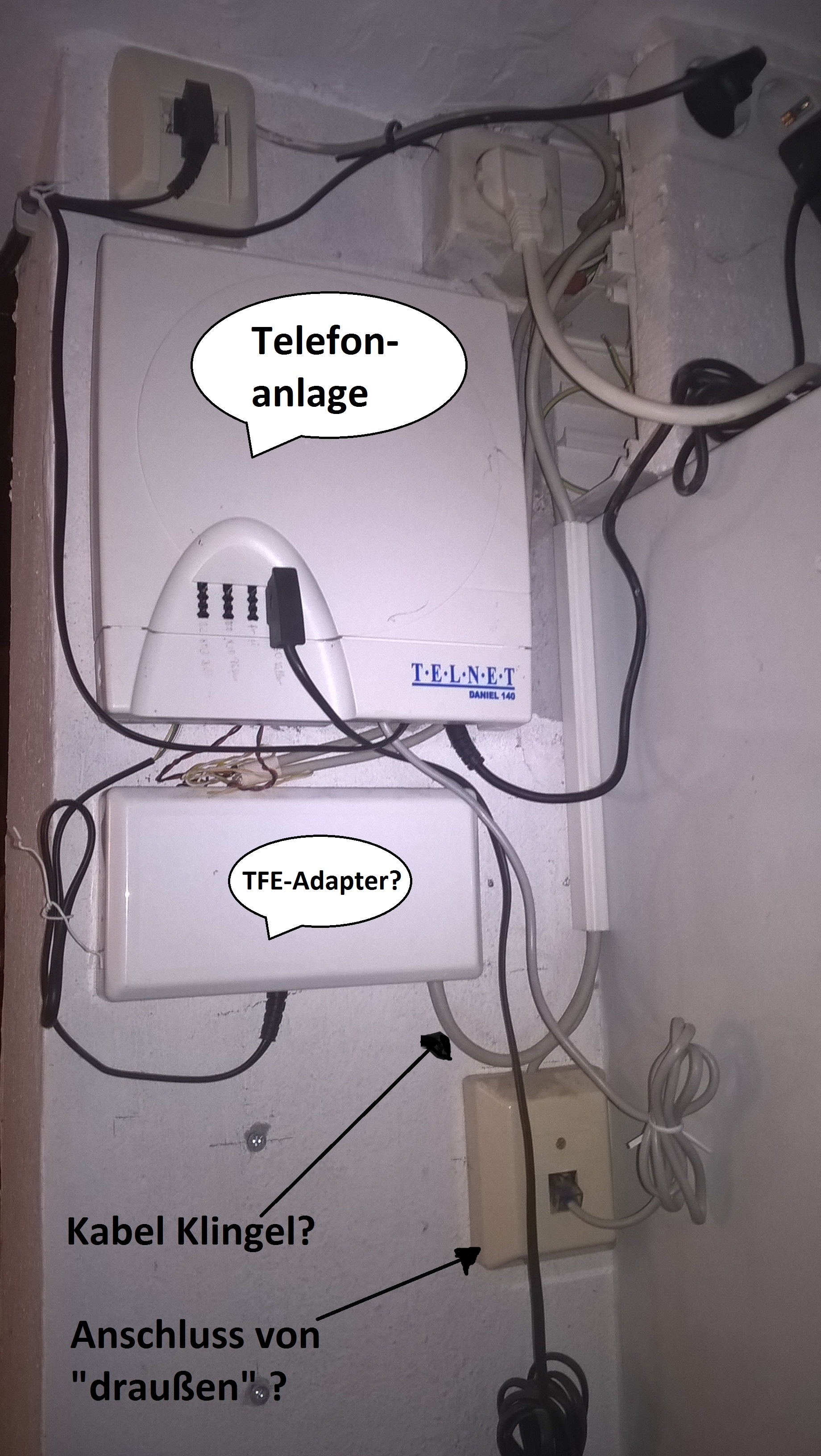

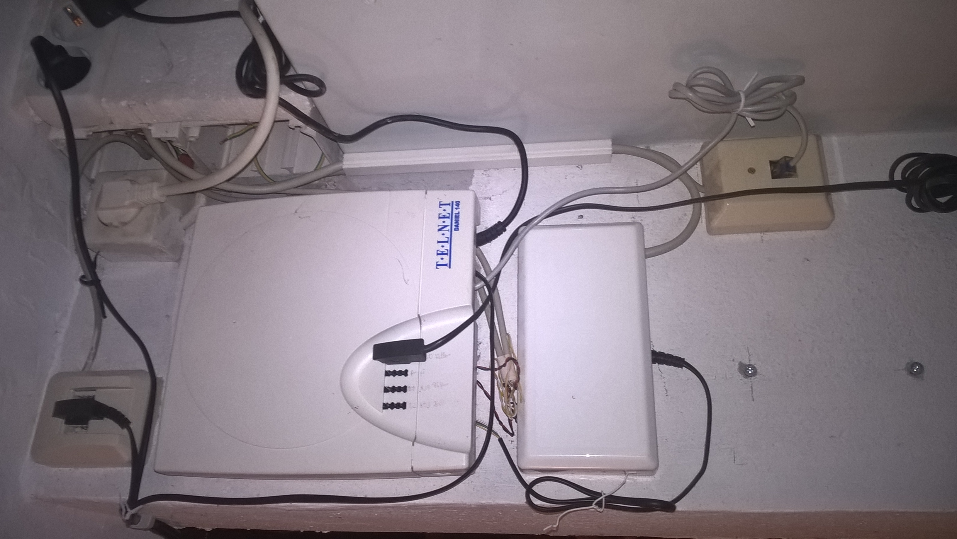

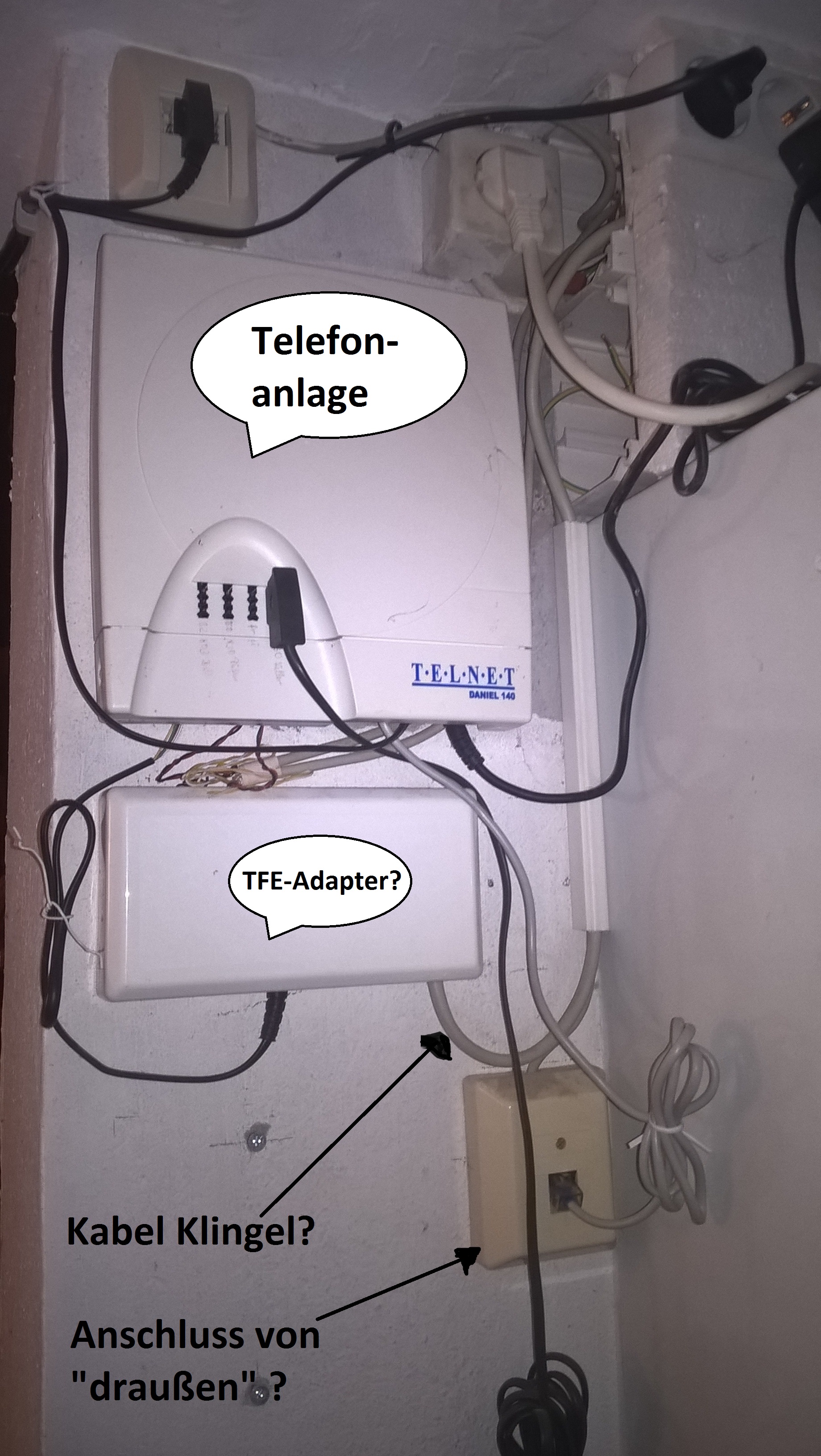

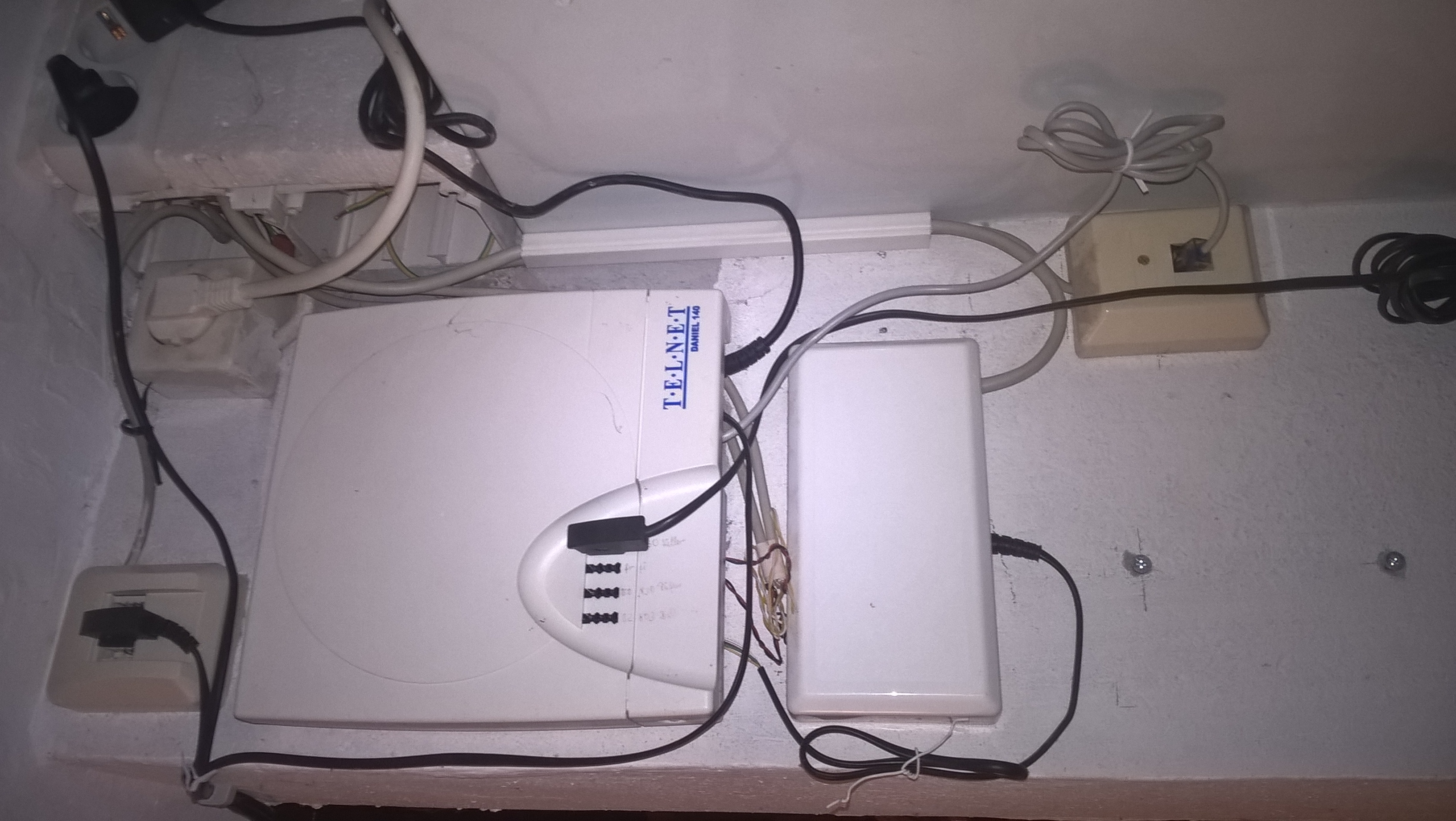

Die Wechselsprechanlage/Klingel ist analog. Ob die einen TFE-Adapter hat, weiß ich leider nicht... ich habe mal zwei Bilder gemacht von der ganzen Anlage...

So wie es aussieht, ist das ein Haus und keine Wohnung? Und das Zeugs ist irgendwo im Keller?
Dann wirds mit einer Fritzbox und DECT-Empfang eventuell schwierig.
Was heißt ISDN-fähig? ISDN-Telefone? Mit Schnur?
DECT-fähig wäre ein halbwegs aktuelles schnurloses Telefon.
Der weiße Kasten unter der Anlage; ist das nur ein Verteiler?
Der ist wohl an den S0-Bus der Anlage angeschlossen, weil das Kabel 4-adrig ist.
Was sind dann aber die 2 Kabel rechts daneben, jeweils 2-adrig (schwarz-rot)? Das dürfte analog sein. Also 2 analoge Telefone und nicht ISDN?
Wozu dann ein ganzer Verteiler für nur ein übrig gebliebenes ISDN Telefon bzw. einen S0 Bus?
Was ist der TAE-Stecker in der Anlage? Die Klingel?
Wohin führt die Dose unten mit dem grauen Kabel zur Anlage?

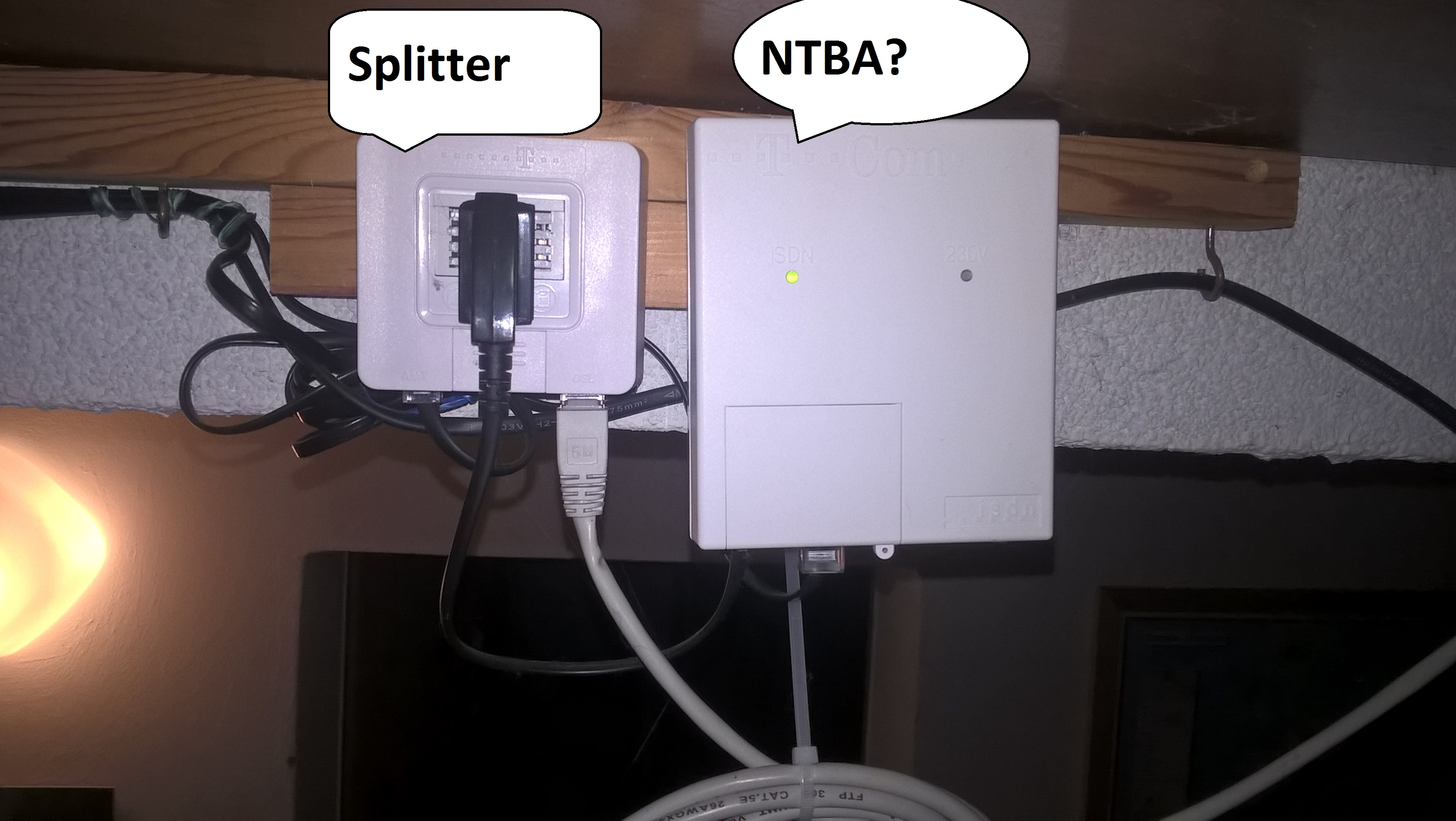

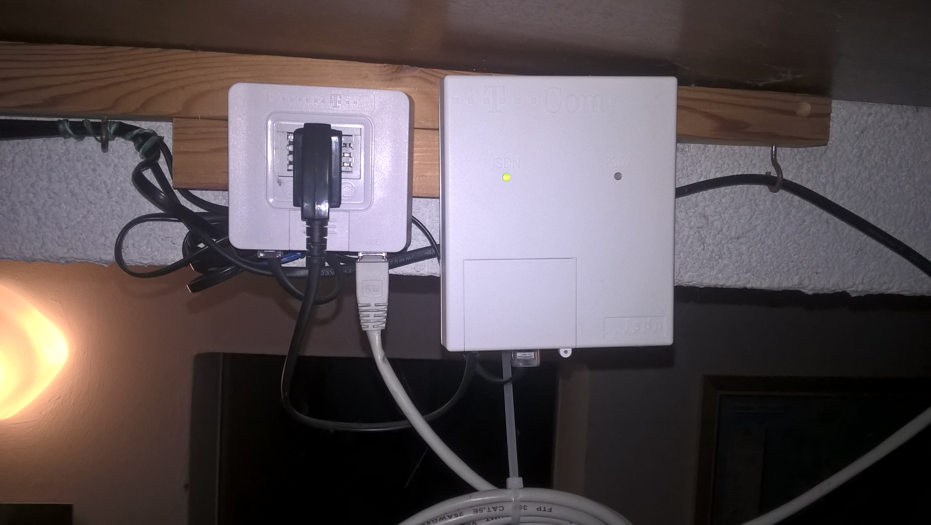

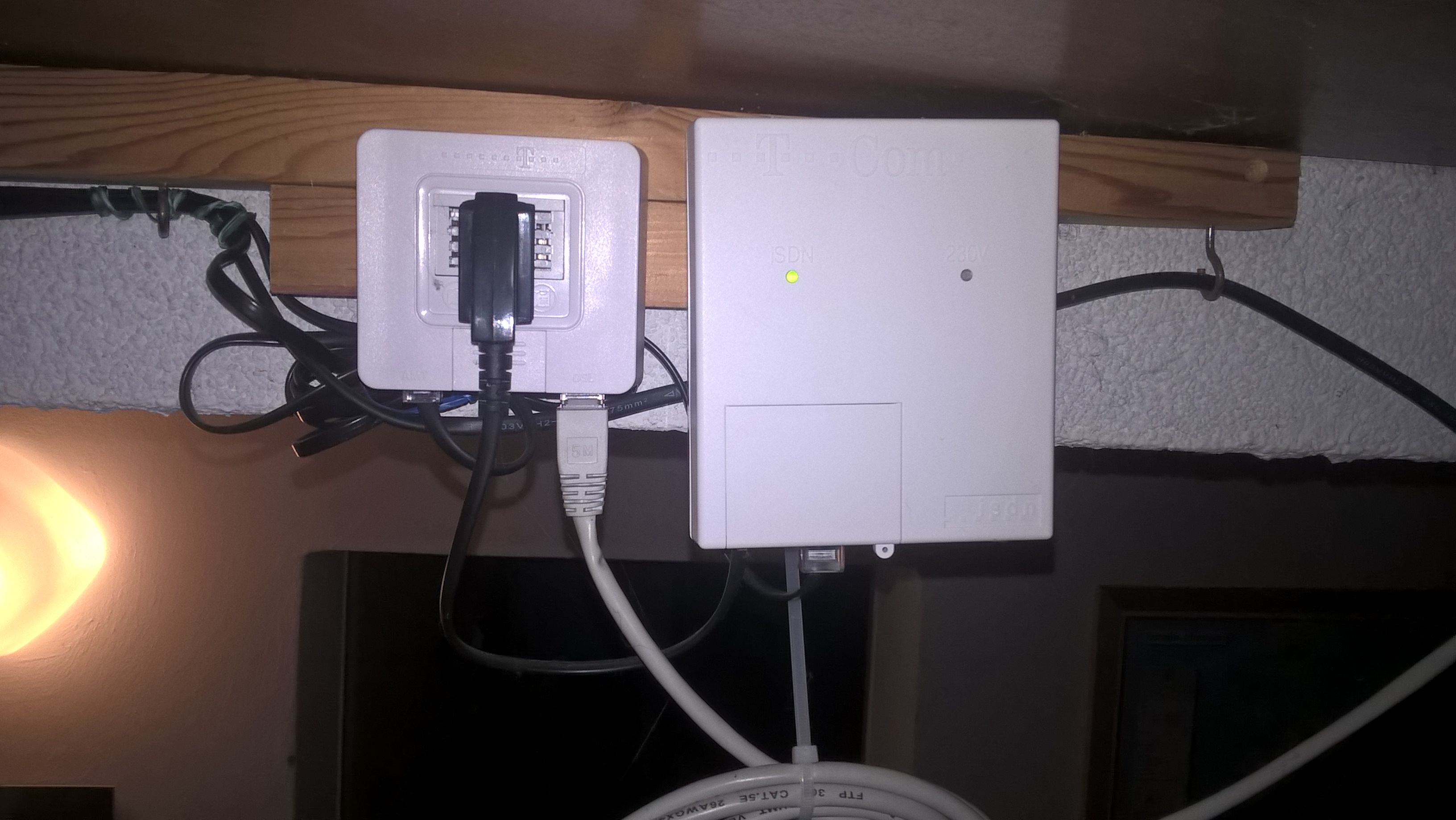

Das eine dünne schwarze Kabel, das direkt unter dem Telnet Logo rausgeht, führt zum NTBA, nehme ich an?

Ja, das ist ein Haus mit zwei Wohnungen.
Zur Klingel: Wenn jemand draußen steht, kann er wählen bei welcher Wohnung er klingeln möchte (zwei getrennte Taster). Innen klingelt dann jeweils das Telefon und man kann mit der Person an der Tür reden. Geöffnet wird die Haustür für beide Wohnungen allerdings nicht über das Telefon, sondern über einen separaten Taster (eine Art Lichtschalter) in der jeweiligen Wohnung.
Die Telefonanlage befindet sich tatsächlich im Keller. Ein Kabel führt vom Splitter zum Router. Der steht dann so zentral im Haus, dass das WLAN-Signal überall im Gebäude verfügbar ist.
Die vorhandenen Telefone sind schnurlos, aber soweit mir bekannt nicht DECT-fähig. Es steht aber was von Digital drauf. Die genauen Modelltypen müsste ich heute Abend mal raussuchen. Ist auch nicht weiter wichtig, denn die sind schnell getauscht.
Der TAE-Stecker geht direkt zu einem Telefon, was sich unterhalb der Anlage im Keller befindet. Ist knapp außerhalb des Bildes.
