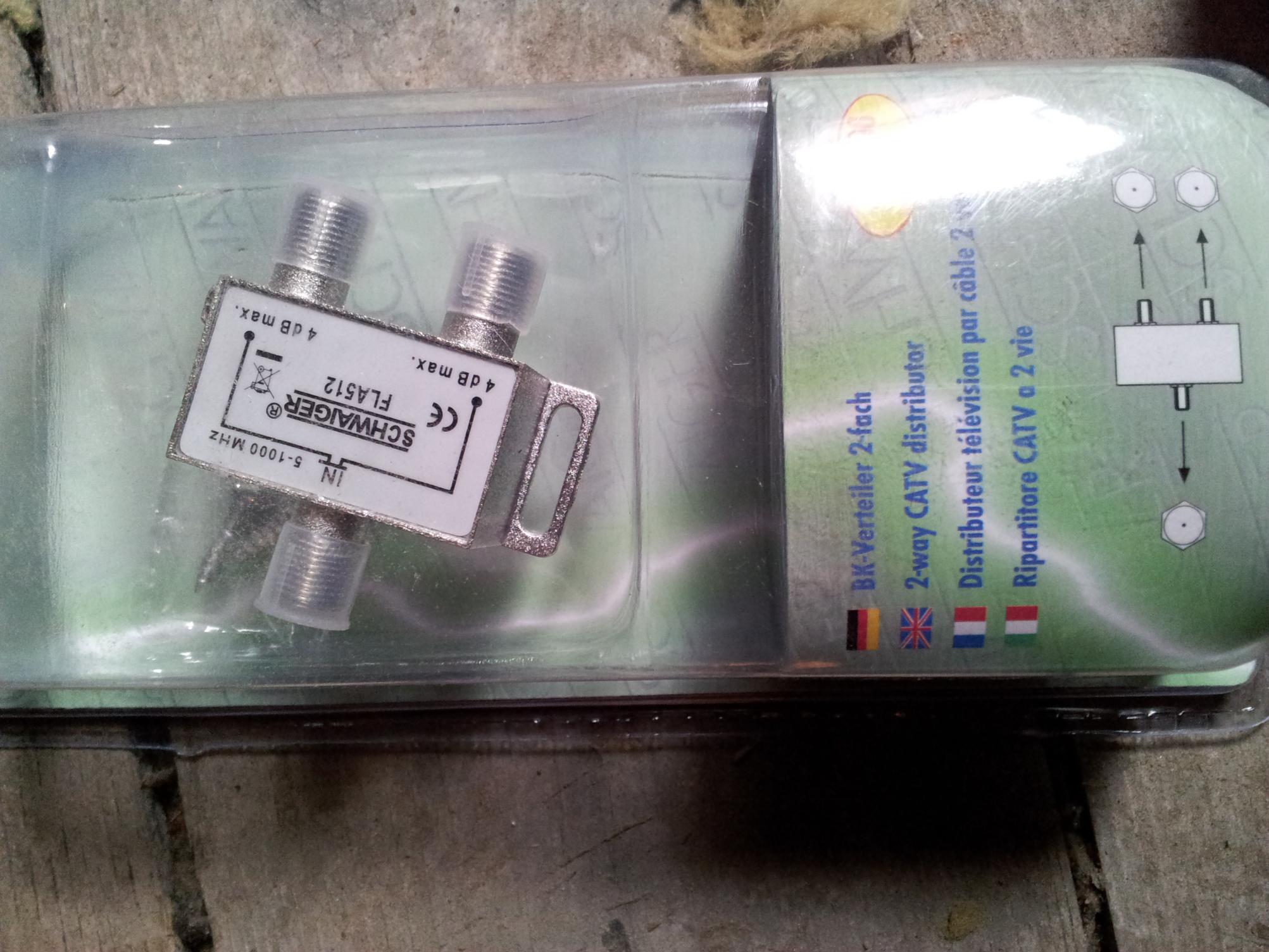

habe mal ein Foto vom Splitter angehängt.

Also der 2. Fernseher sollte problemlos funktionieren.
Das mit dem Splitter kannst du vergessen. Der Receiver steuert das LNB, also muss von jedem Receiver ein Kabel zum LNB gehen (Sternverkabelung).
Der Splitter auf dem Bild ist für Kabelfernsehen.

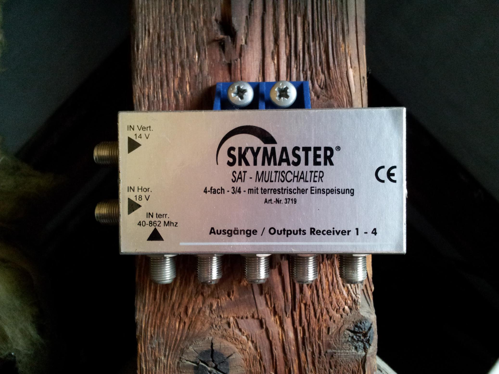

Es ist nur wichtig das der 1. TV unhabhängig ist und die lezten beiden werden nur ab und zu genuzt.

kannst doch von TV 2 bzw am Receiver (LNB out) ein Kabel zu TV 3 ziehen -somit kannst zumindest die Sender an TV3 sehen die auf derselben Polarisation sind wie der ,den du gerade an Resi 2 eingestellt hast.
Bzw ist TV2 aus kannst alle sehen...
Asonsten wie @ Baya schon richtig schrieb...
ne ,warum denn? TV 3 würde ja dann die Signale von TV2 nutzen - klar geht das ;-)
Ja genau so hatte ich mir das gedacht...und was brauch ich dazu noch für ein Splitter?
Wenn ich das jetz richtig verstehe mach ich das ding kurz hinter die Schüssel und kann dann aus dem einen Kabel Zwei machen???
Quasi ein Eingang und hab dann zwei Ausgänge???
Vergiss den Splitter und ähnliche Kombinationen, das bringt nur Probleme.
Du hast 2 Optionen:
1) eine Leitung zum Sammsung LE40 579 - hast du schon, funktioniert alles, also ok. Zweite Leitung geht dann zum Fernseher 2 oder 3, egal wo, das ist deine Wahl, wichtig ist nur das du dort einen Receiver mit LNB OUT hast, der ausgang geht dann zum anderen LNB IN Eingang (Receiver oder Fernseher), das hat dir schon loverx6 empfohlen. Diese Lösung ist ein Komprommis, da du auf Fernseher 2 und 3 nicht zwei verschiedene Programme auf verschiedenen Polarisationen gleichzeitig schauen kannst, es gehen aber zB. auf beiden Pro7, oder Fernseher 2 SAT 1, Fernseher 3 Pro7 (beide Horizontal, High Band).
2) Twin LNB raus, Quad (nicht Quattro!) rein, und noch einen Kabel durchziehen, das ist die beste Lösung, das möchtest du aber nicht, bzw. willst du es vermeiden.
