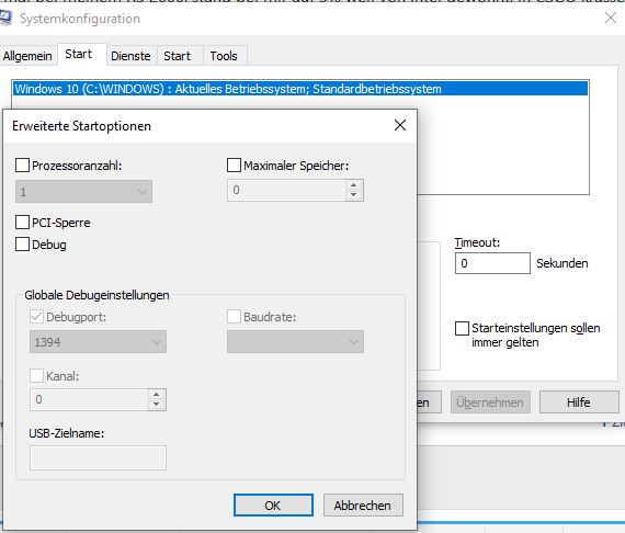

edit: Du hast SMT / HT deaktiviert. Bei dir laufen nur die nativen 6 Cores.
Hast du in der MS Config rumgespielt ?

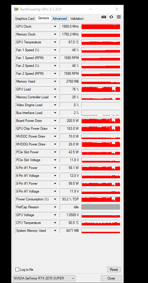

Wie schaut's mit
www.userbenchmark.com
aus? Führe mal einen Test durch und poste den Link zur Ergebnisseite.
Edit: Chipsatztreiber hast Du installiert und den "Ryzen Balanced" Energieplan getestet?

Warum hast du SMT aus?
@Bullgard
Früher war es mal so, dass SMT durchaus die Spieleperformance negativ beeinflussen konnte. In manchen Kreisen wird das daher weiterhin als Tipp gegen "Ruckler" gebracht ...
