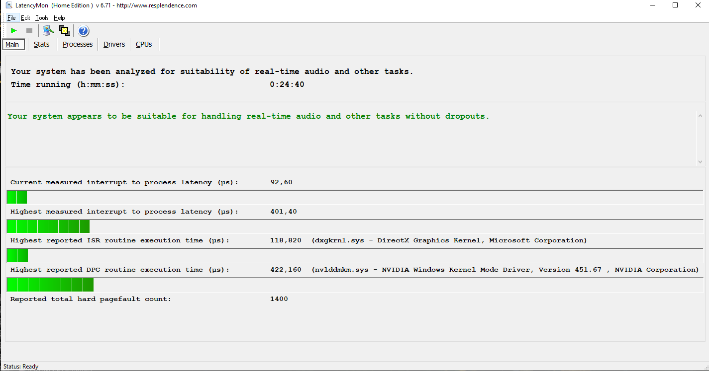

Lass mal für 20min https://www.resplendence.com/latencymon laufen und poste hier den Screenshot.

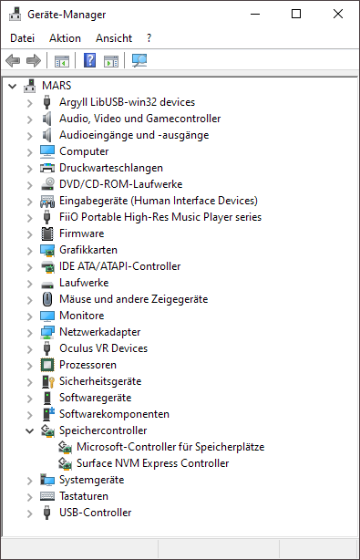

Mit meiner Oculus Rift ist mein Ryzen System sehr sensibel auf Latenzen im System. Ein Problem das ich hatte war der Speichercontroller von AMD. Ein Wechsel auf Microsoft Standard-Treiber war hier die Lösung...
Das mit dem Lüftern der Grafikkarte ist not a Bug it's a Feature: https://www.reddit.com/r/Amd/commen...600/f36mssc?utm_source=share&utm_medium=web2x :kotz:
Sind zwar keine 20 Min aber hoffe das reicht? :D

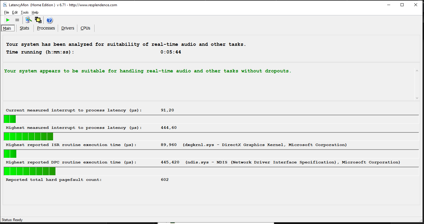

Du kannst also noch lachen? Dann ist das Problem nicht so groß, dass die Tips welche wir dir geben nicht verfolgt werden müssen. :confused_alt: 5 Minuten reicht nicht! Und du solltest deinen PC während dessen auch nutzen. Du kannst und solltest sogar das Spiel spielen damit wir sehen wo der PC "blockiert".
Reaktionen: The Pack
Okay dann mach ich das jetzt mal.
Sorry.. Dachte das "reicht"
Hier nochmal mit PC genutzt und Black Desert gespielt.
Jetzt währe noch die Info wichtig, ob das Spiel während dessen geruckelt hat? Denn dem Screenshot nach, ist der PC nicht das Problem. Wenn das Spiel nicht geruckelt hat, solange spielen bis es Stress macht und während dessen immer LatencyMon mitlaufen lassen.

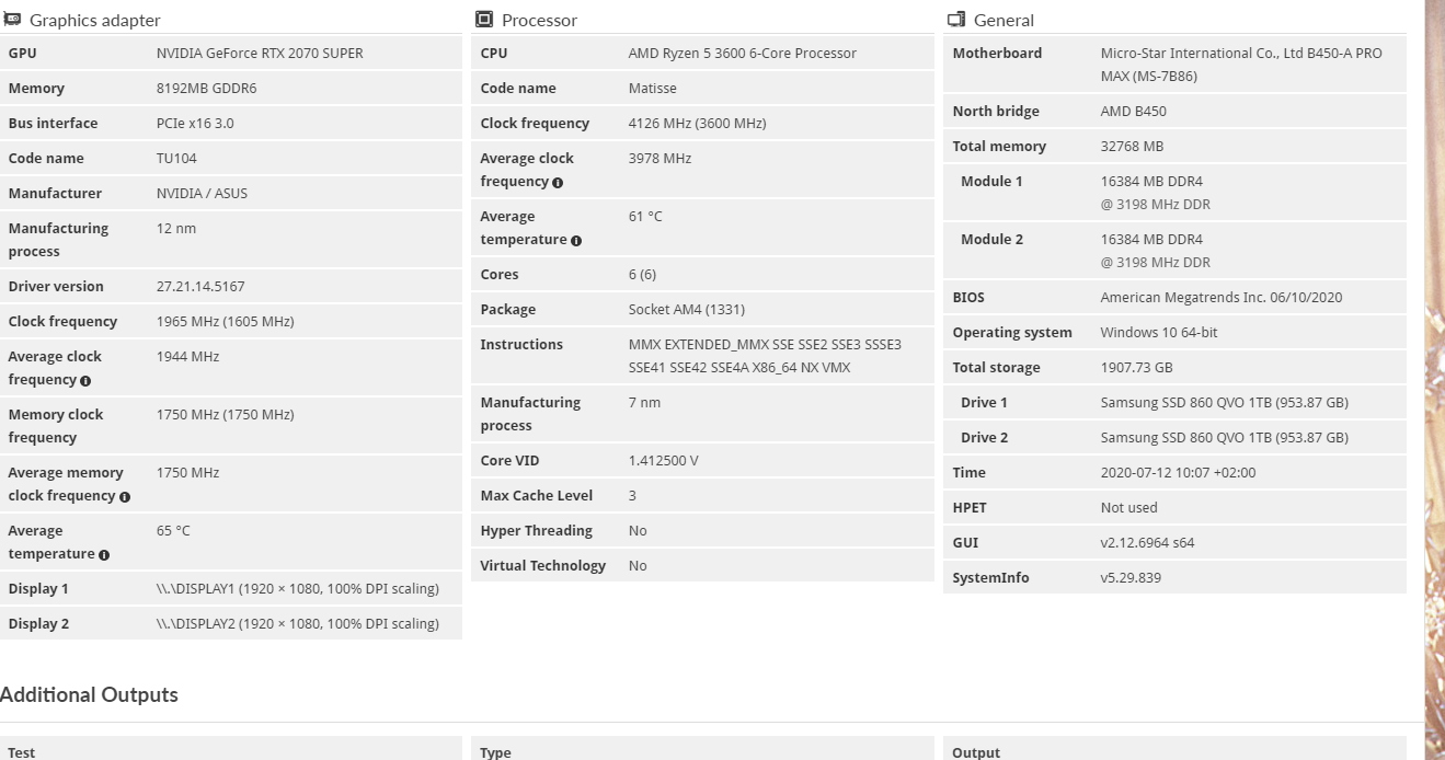

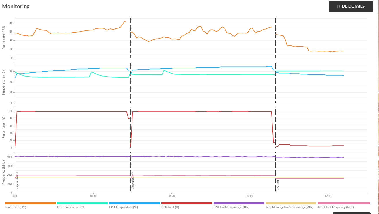

Hier der 3D Mark Screenshot.
Hab aber den Ram wieder auf 3200 mhz gemacht. Da es bei 3000 auch nicht anders war.
https://www.3dmark.com/3dm/48642784?
