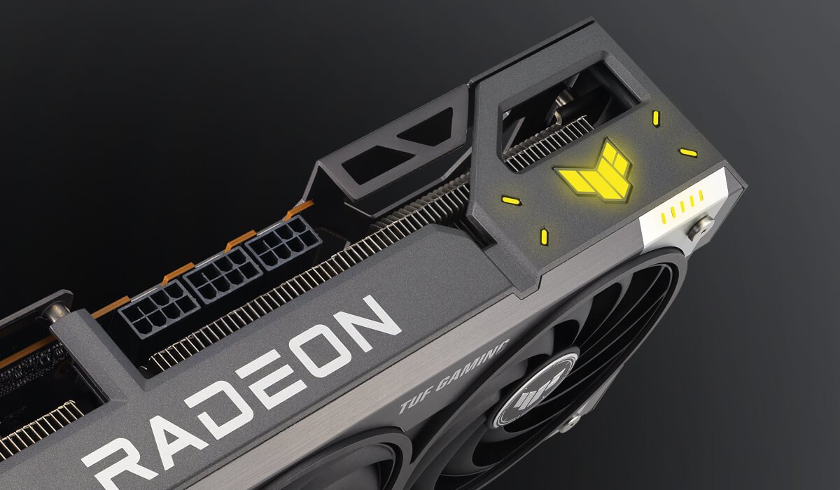

Irgendwie bin ich doch froh etwas mehr ausgegeben zu haben und mir
eine sehr solide Grafikkarte gekauft zu haben. Nicht nur wegen der 3x8pin
Stromanschlüsse, aber eben auch deshalb.
Die Asus TUF Gaming RX 9070 XT hat mir schon so viel Freude gemacht,
dass ich den Kauf noch nicht eine Sekunde bereut habe. Kein hörbares
Spulenfiepen, ultra leiser Lauf trotz Volllast, gute Verarbeitung usw.
Aber da es hier um den Stromanschluss via 12VHPWR-Adapter geht, kann
ich dazu nur sagen: Stop the Murks! Das Ding ist einfach unausgegoren
konzipiert worden und gehört weg vom Markt. So einfach ist das.
Reaktionen: JarlBallin
