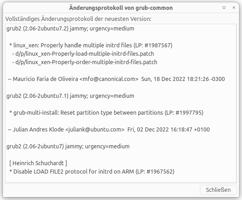

Zum Thema Grub: aktuell ist die Version 2.06 von 2021 und die habe ich auch installiert. Die müsste ja auf dem Image des 22.04 schon in der Version drauf gewesen sein. Ich habe aber definitiv min. 1x ein Update für Grub bekommen. Wie kann das sein? Gibt es eine Liste welche Anwendung in welcher Version ein Ubuntu-Image mitliefert?
Wir sind bei Ubuntu 22.04 bei der dritten Version von Grub 2.06
Gruß
R.G
