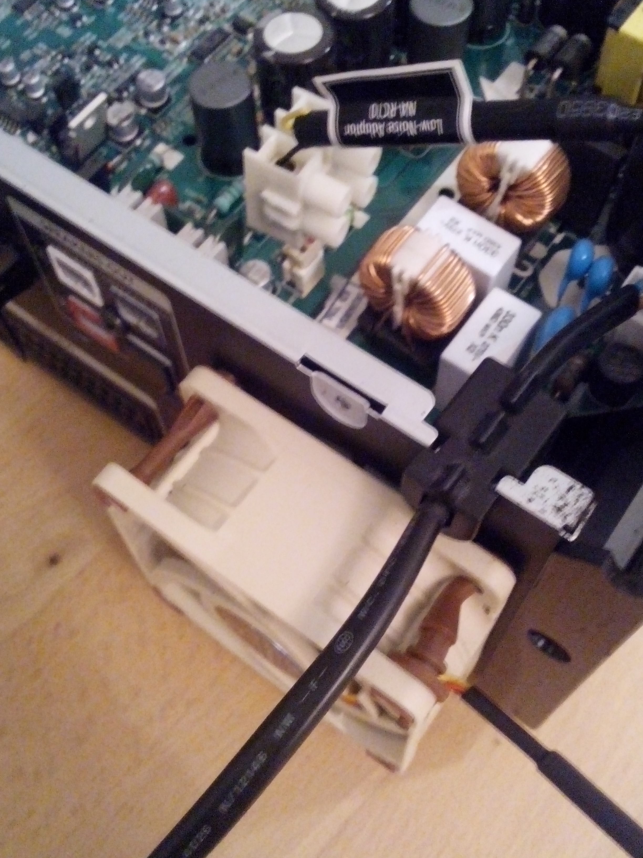

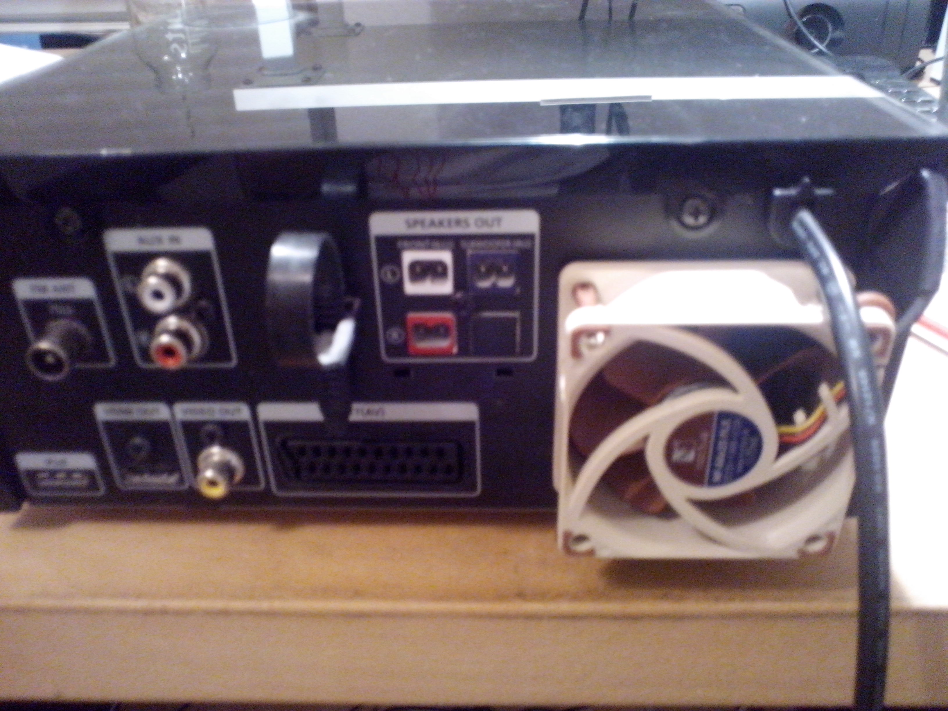

Ich hab jetzt den Weg des geringsten Widerstandes gewählt und mit der Lüsterklemme den Stecker des alten Lüfters an das bei noctua mitgelieferte Widerstandskabel rangebastelt.
Bin sehr zufrieden mit dem Ergenis, da man das ganze ja normalerweise nicht sieht und ich kann den Lüfter jetzt immernoch anders verwenden wenn ich mich entscheiden sollte man nen vernünftigen Verstärker zu kaufen :)
Für die dies interessiert hab ich mal 2 Bilder von der mehr oder weniger abenteuerlichen Konstruktion gemacht ;)
Danke für eure Hilfe
