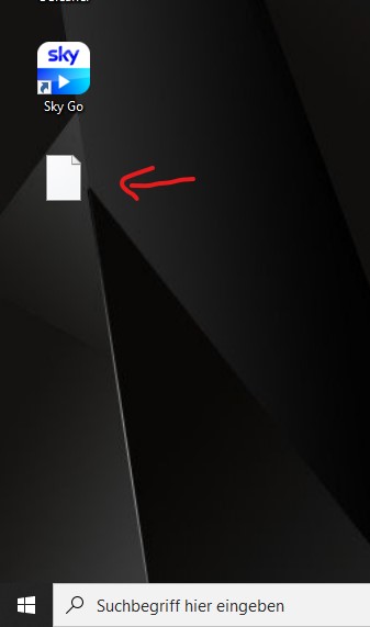

ich habe gerade den NVIDIA GPU Treiber aktualisiert und seitdem (vermute ich) ist dieses komische Desktopsymbol da.
Heute früh als ich das letzte Mal am PC war, war das noch nicht da.

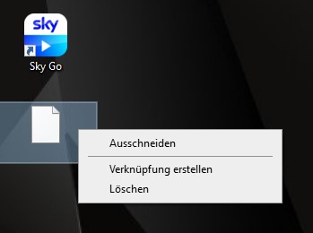

Mit Rechtsklick kommt ein abgespecktes Menü:

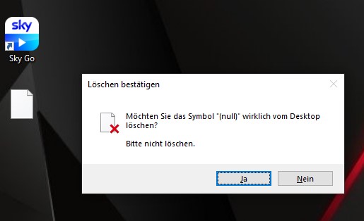

Bei Klick auf Löschen kommt folgendes:

Der Treiber war von einer verifizierten Quelle? Dann ist es zumindest wahrscheinlich nichts bösartiges.
Aber welche Datei/Verknüpfung hat denn bitte diesen Lösch-Dialog und sagt dann auch noch "Bitte nicht löschen"? Das klingt eigentlich nach einer System-Verknüpfung. Hast du unter Umständen einen Wiederherstellungspunkt vor der Installation, auf den du testweise zurückgehen kannst? Sind alle anderen Desktop-Symbole da? Papierkorb, Dieser PC etc.?
Ansonsten mal den Treiber deinstallieren und schauen, ob das Symbol verschwindet.

Könntest zum Test mal die GeForce Experience Software deinstallieren. Oder wie @SureValla anmerkte, mal den Treiber komplett runter nehmen um zu gucken, ob das Symbol verschwindet.

Schaue doch mal im Ordner Desktop im Explorer, was da zu finden ist, bzw. auch mal im Autostart oder auch in der Aufgabenplanung nach unbekannten Dingen

Hab den Treiber mit DDU entfernt. Das Symbol ist immer noch da.
Jetzt bin ich ratlos.
Im abgesicherten Modus ist das Icon auch da und der Virenscanner hat nicht angeschlagen.
Im Desktop Ordner taucht das Icon auch nicht auf.
Wiederherstellungspunkt habe ich angelegt. Ich versuche es mal.
Nach dem Löschen verschwindet es vom Desktop, wenn man F5 drückt ist es wieder da.
Hab im Abgesicherten Modus neu gebootet um das Icon zu löschen, aber dann war es nicht mehr da.
Hab dann nochmal gebootet (normal) und das Icon ist immer noch weg.
Keine Ahnung was das war....

C:\Users\Public\Desktop
C:\Users\CN8\Desktop
Die beiden Ordner hätte ich gesichtet, spätestens per CMD-Box. Das Ziel einer möglichen Verknüpfung würde mich speziell interessieren, besonders wenn es sich ins Löschen einklinkt. Läuft es oder etwas als Dienst oder gewöhnlicher Task?
Das ist auf seine Weise eine MalWare. Der Neugioer nach würde ich sehen es im Abgesicherten Modus löschen zu wollen. Geht es da ohne Widerspruch wäre ich alarmiert. Gibt es den Widerspruch wäre ich noch mehr alarmiert.
Den einfachen Treiberzusammenhang sehe ich nämlich nicht.
