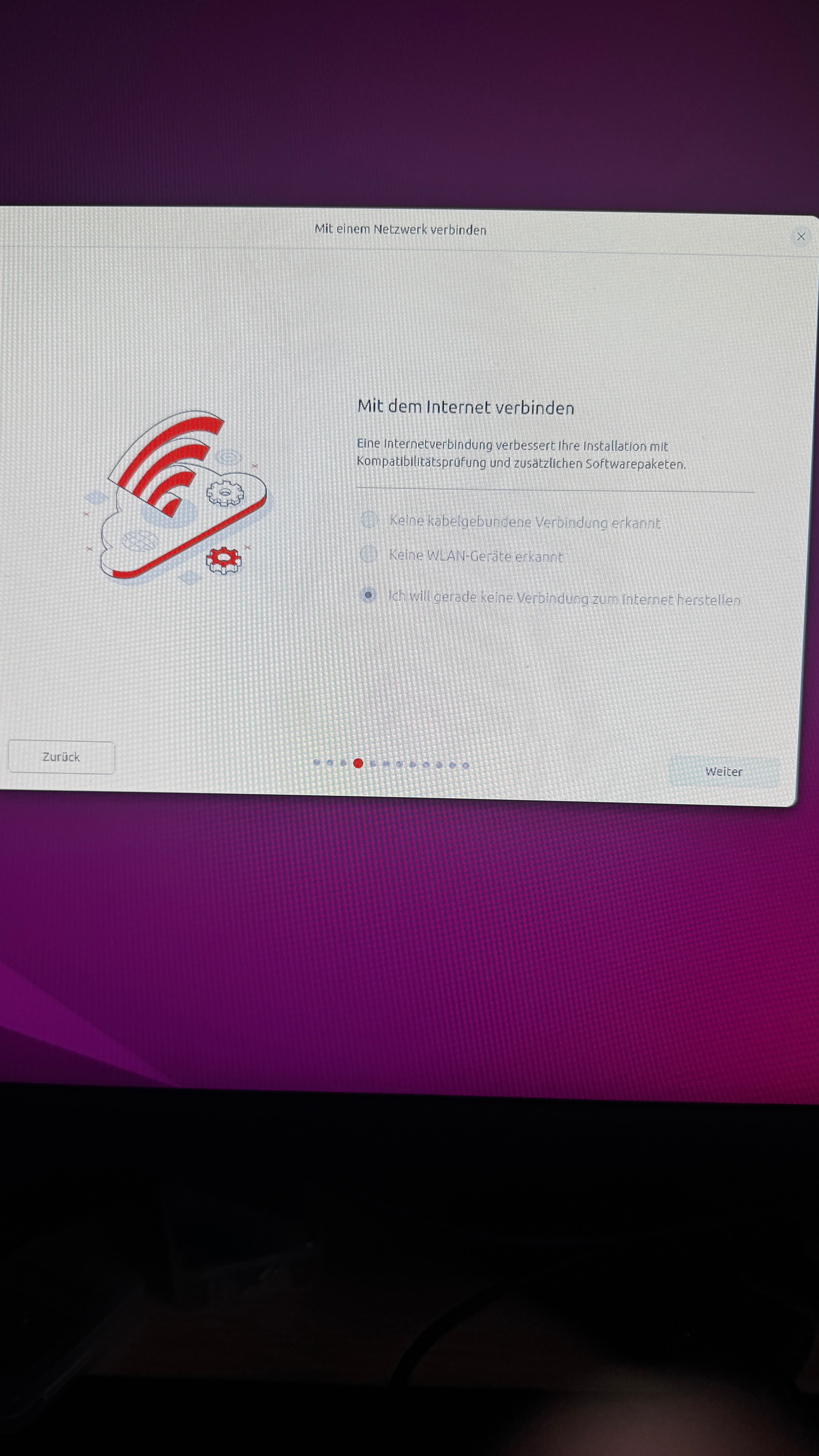

Hier einmal die Hardware:
Prozessor (CPU): …Ryzen 5 9600X
Arbeitsspeicher (RAM): …64GB DDR5
Mainboard: …Gigabyte X870E Aorus Pro
Netzteil: …BeQuiet Dark Power 13 1000W
Gehäuse: …Be Queit Dark Base Pro 901
Grafikkarte: …Nvidia RTX 4070 TiS
HDD / SSD: …M.2 Kingston Fury Renagate 4TB, M.2 Firecoda 530 1TB, Samsung EVO 870 4TB, Lexar NS100 2TB
Weitere Hardware, die offensichtlich mit dem Problem zu tun hat (Monitormodell, Kühlung usw.): ... MSI Optix G273QF
AIO Arctic Liquid Freezer 360 II A-RGB
Wird ein sog. "PCIe Riserkabel" genutzt? ...nein
Wie man beim Setup sieht, findet Unbutu meinen Netzwerkchip nicht. Die Wlan-Verbindung auch nicht.
