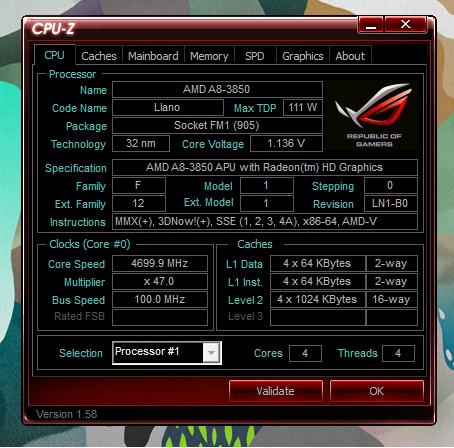

Wenn sich am K10stat nix geändert hat,dann kannst deine CPU auch bis 5 GHz hochstellen,aber mehr Leistung hast auch nicht.;)
4,7GHz,weiter geht der Multi im Bios nicht hoch.;)
