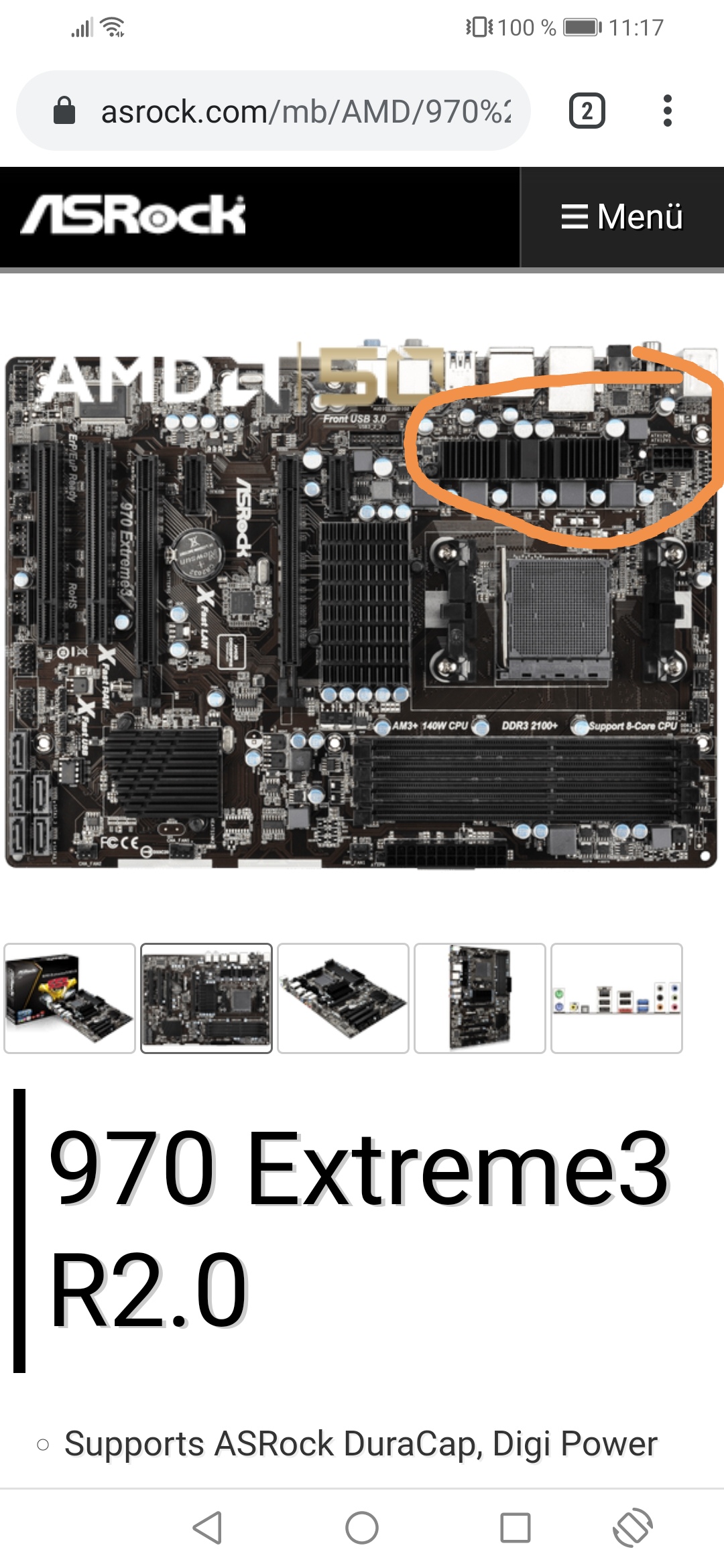

Siehe Post #2: Das Mainboard hat nur eine Spannungsversorgung mit 4+1 Phasen.
Dazu keine Kühlung der Spannungswandler.
@ TE: Lies Dir den verlinkten Thread genau durch, da wird alles erklärt.
Reaktionen: Baal Netbeck, Benji18 und Necronlord

Deine Freezes kommen wahrscheinlich nicht vom CPU Kühler, sondern von der Spannungsversorgung.
Da diese zu gering dimensioniert ist (6 Phasen sollte man schon haben, meine AM3+ Board haben 8+2 Phasen), überhitzen diese, dann wird natürlich auch die CPU gethrottelt.
Helfen könnte vielleicht eine Kühlung der SpaWas (Passive Kühlelemente aufkleben) oder eine Kühlung des CPU Umfeldes.
Vielfach wird zu einem TopBlower CPU Kühler geraten.
Richtige Lösung wäre aber eine Mainboard mit besserer Spannungsversorgung, dass sich aber nicht mehr lohnt für die alte Plattform.
Ein Möglichkeit wäre auch, das die Sannungswander solangsam dem Ende zugehen und keine stabilen Werte mehr liefern. Mainboard und CPU sind eine Unglückliche Combo. ( zuwenig Phasen und auch noch ungekühlt) Beides hat ja schon einige Jahre auf dem Buckel. Der FX 8xxx belastet die Spawas extrem.
Blind?
@Zappi das einzige was da gekühlt wird sind die Mosfets aber nicht die Spulen (graue Bausteine).
Reaktionen: Gsonz
