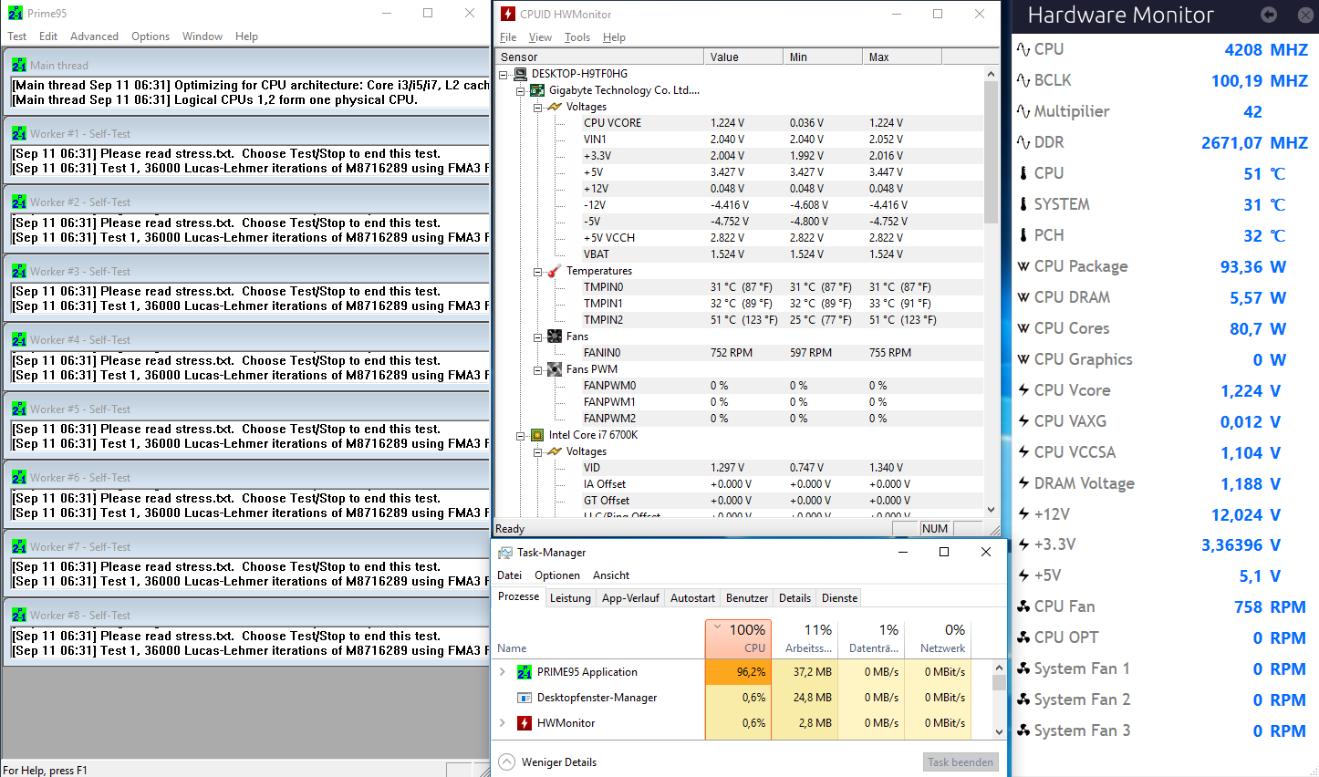

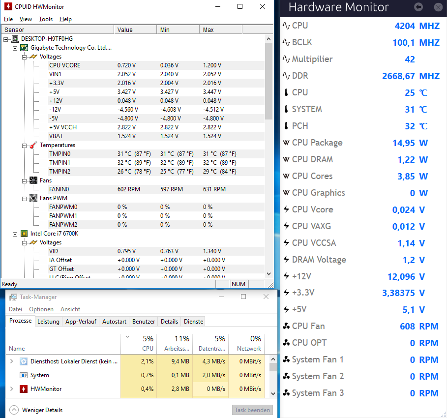

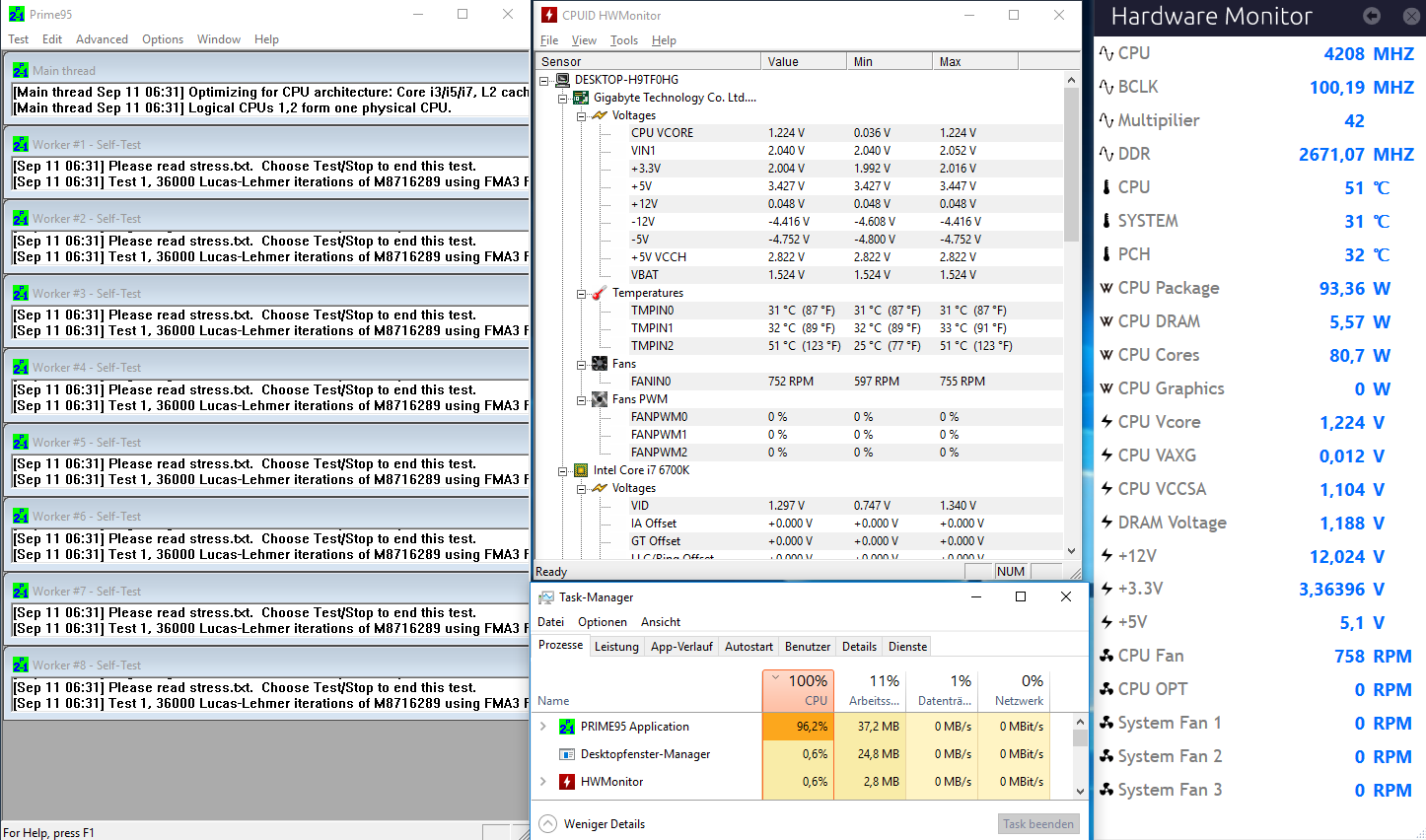

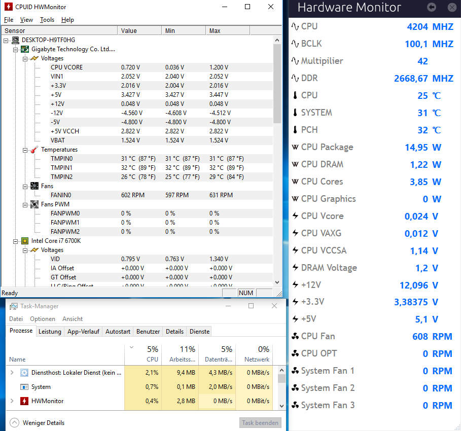

Mein Problem: wie bekomme ich den Vcore unter Last runter, ohne dass der PC im idle unterversorgt wird und nicht mehr hochfährt?
Habe mit Easytunes mal probiert die Vcore abzusenken, um die Grenzen der CPU auszuloten. Bei einer Vcore von 1.08V unter last läuft das System stabil. Problem: im idle habe ich mindestens 1.14V und die CPU taktet auch nicht runter.
Easytunes deinstalliert und im Bios DVID auf -0.08 eingestellt --> abgeschmiert (ist gar nicht erst hochgefahren).
DVID auf -0.07 eingestellt. System läuft. Im idle minimale Spannung bei 0.036V, CPU taktet sich runter. ABER: bei Last 1.212 - 1.236V, also viel mehr als die CPU mitmachen sollte. Wie bebomme ich also die Last-Spannung weiter runter, ohne dass das System nicht mehr hochfährt???

Würde erstmal nen anderes Tool zum auslesen der Spannungen nehmen.
3, 5, 12V werden nicht korrekt ausgelesen.
Nehm mal HWInfo oder dergleichen.

Habe jetzt HWinfo64 zum auslesen benutzt. Vcore ist identisch mit SIV (Gigabytesoftware) und CPU-Z ausgelesen unter Last bei 1.212-1.236V (nach 30Min. Prime95 - Large FFT). Als ich den PC davor hochgefahren hatte, war im BIOS unter VCore 1.175 zu lesen. Im Idle bewegt sich der Vcore zwischen 0.36 - 0.8V, was ich schon mal richtig gut finde (da die Lüfter schön runterdrehen und die CPU bei 26°C liegt).

Habe jetzt wie vorgeschlagen den Vcore auf 1.175V fixiert (DVID wiede auf 0V), ergibt unter Last 1.092V und im Idle 1.152V. Prime95 (LargeFFT) nach 70Min. stabil (Temp. bei 50°C, bei Lüftern mit 750rpm... das macht Freude!).
Bei fixen 1.165V Vcore hatte ich nach 10Min. Bluescreen. Hatte auch mal Vcore auf 1.155V gestellt mit High LLC --> Idle 1.152, Last 1.14V, da sahen die Werte unter 1.175V besser aus.
