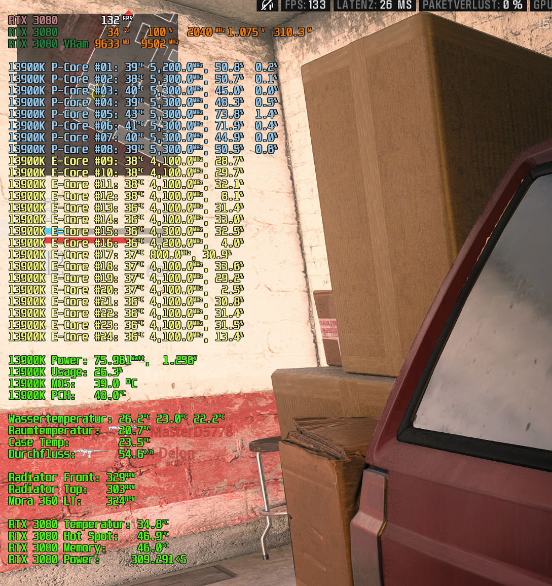

Ganz einfach, ohne ein Limit erreiche ich 1,320v statt 1,440v. Mit dem neuen Bios wird aber nicht nur 253 Watt für P1 und P2 gesetzt, es wird auch der Prozessor auf max. 307 Ampere gesetzt.
In CB R23 und in meinen Games habe ich dann beobachtet, dass ich gar nicht in das Limit von 253 Watt laufe und der Prozessor trotzdem heruntertaktet.
Hier mal ein Beispiel mit COD MW3.
Hier erreiche ich nur 75 Watt mit 1,256v der VCore.
Mein Prozessor erreicht aber keine 5,5 GHz mit P-Kerne und auch keine 4,3 GHz mit den E-Kernen.

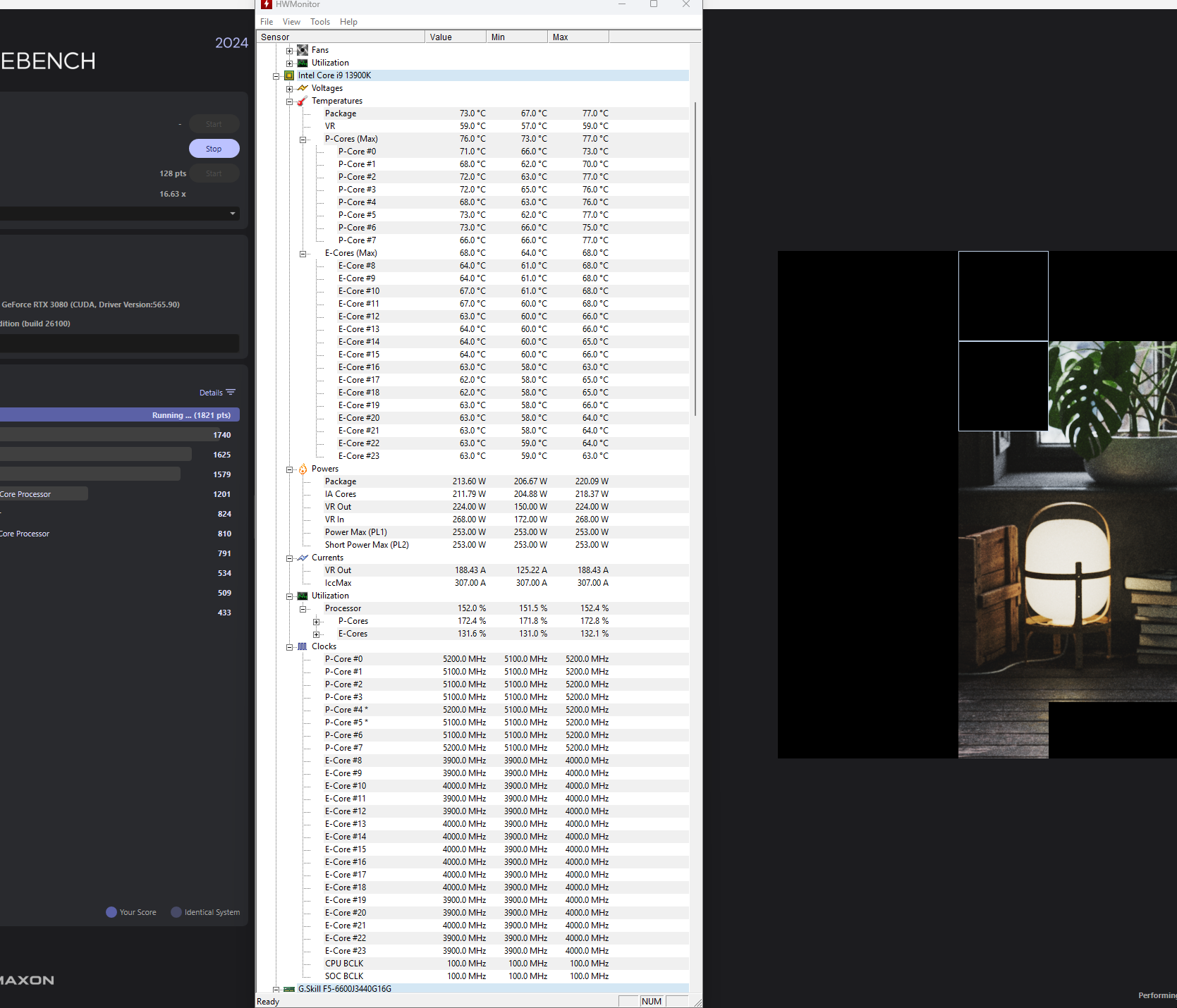

Hier dasselbe mit CB R24.
Das liegt am neuen Bios mit den 307 Ampere, denn der Prozessor drosselt nun mit dieser Stromaufnahme. Damit mein Prozessor wieder den vollen Takt erreichen wird, müsste ich mindestens 460 Ampere einstellen. Früher, mit dem alten Bios durfte sich der Prozessor bis 512 Ampere genehmigen.
Ich belasse es aber mit den 307 Ampere, denn die paar 100 MHz weniger wirken sich nicht groß auf die Leistung aus und meine Grafikkarte wird weiterhin voll ausgelastet. Dafür erreicht der Prozessor eine niedrigere Spannung, weil mit weniger Takt auch die VCore noch zusätzlich etwas abnimmt.
Der Prozessor läuft damit noch etwas effizienter. 👍
