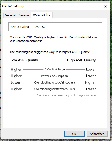

Bei Grafikkarten nennt sich das ganze VID und ist Teil der "Qualitätseinstufung" ASIC:
Der Text beschreibt ganz gut die Unterschiede von Chip-Qualität und Spannung.

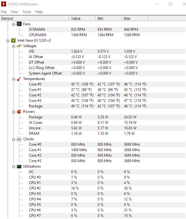

ich habe meinen Haswell Xeon -0.12 Volt Offset. Bringt unter Last ca -10° im Idle 0-1°
Manche sagen -0.1 geht fast immer.
