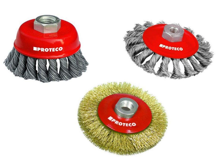

Hast Du mal ein Bild von den Rohren?
Ich persoenlich wuerde die bereits buersten, bevor geschweisst wird. Z.B. Flex und Topfbuerste.
Nach dem Schweissen nochmal mit feinerer Buerste und matt mehrschichtig lackieren. Sonst siehst Du nach 2 Tagen jeden Fingerabdruck.
