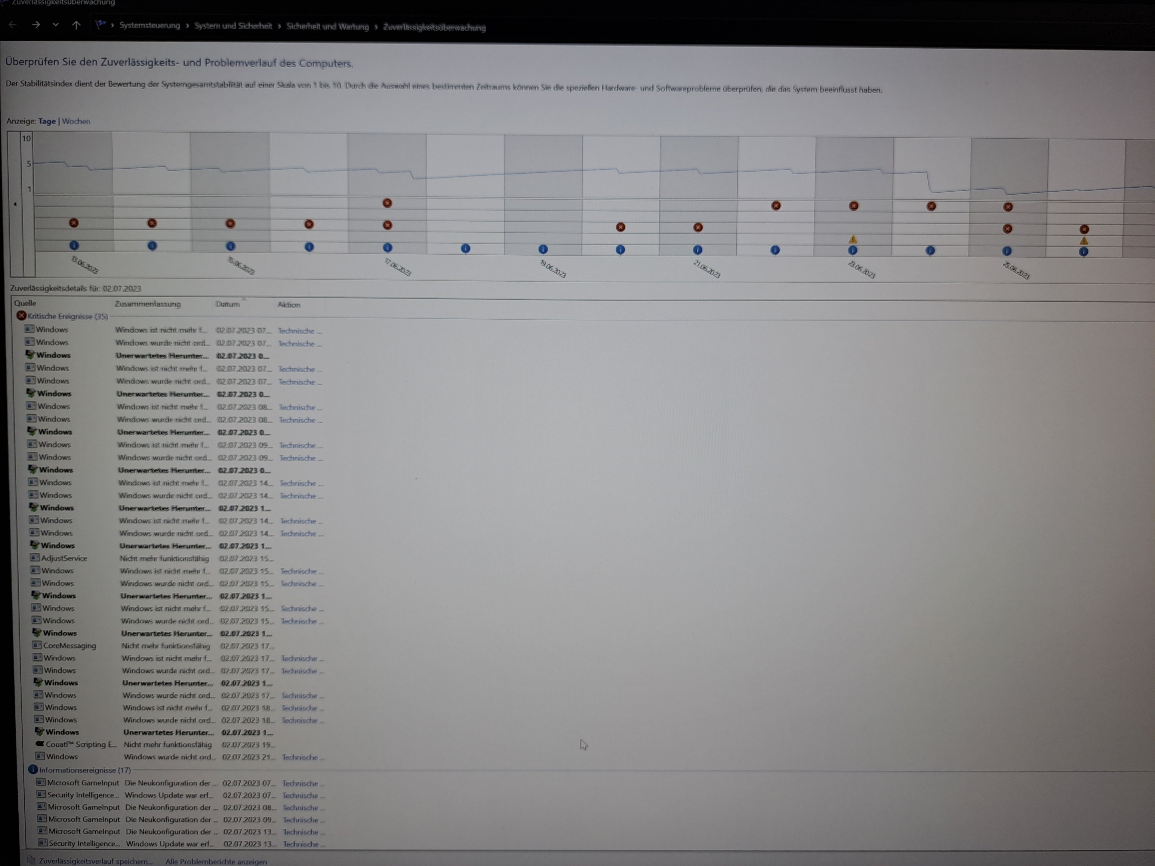

Was sagt der "Zuverlässigkeitsverlauf" (am besten Screenshot posten)?
Sieht so aus.
In der Fehlerbeschreibung steht zudem "Windows funktioniert nicht mehr" .

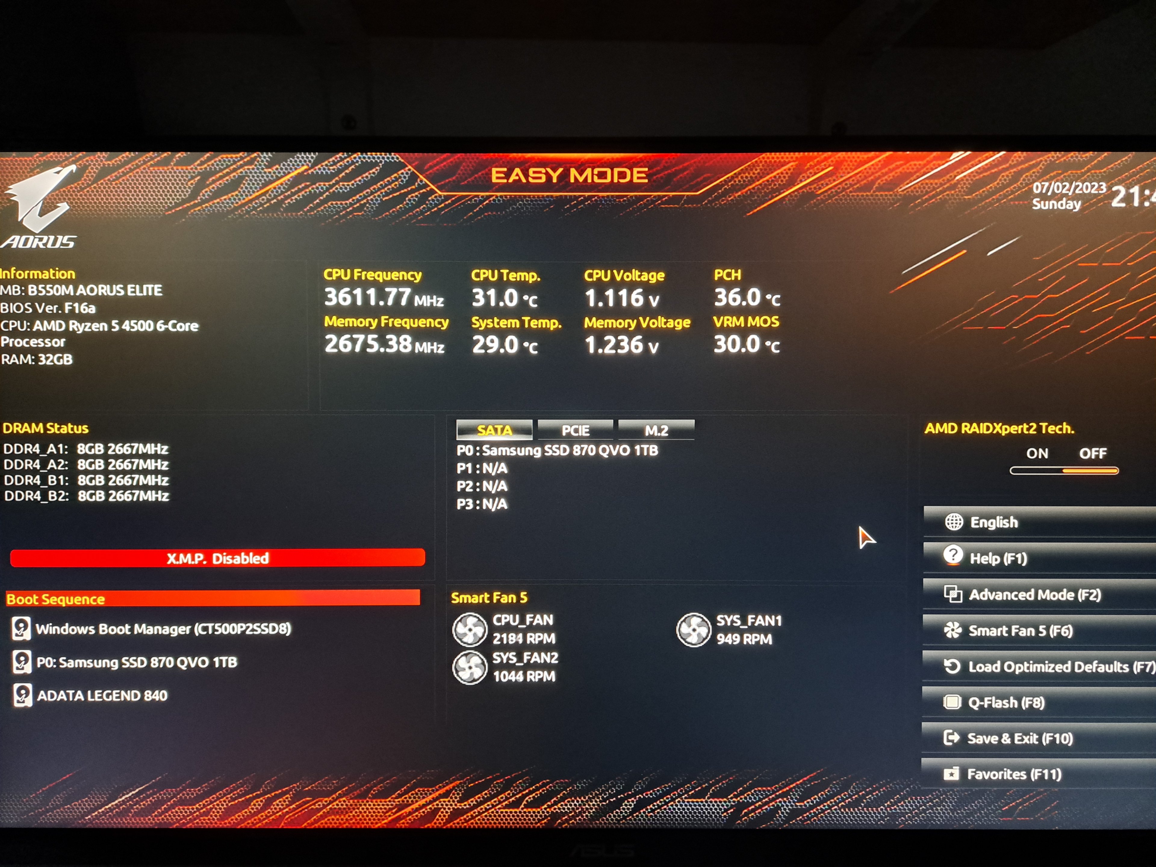

Ok die C-States finde ich wo ?
Ok am Netzteil? Da müsste dies doch aber auch "ausgehen" wenn Anwendungen geöffnet sind?

Liegt eher an den C-States, Load-line bzw. CPPC und kann sogar je nach Bios abweichen - zumindest war es bei mir mit einer alten Bios Version der Fall.
Reaktionen: BFF

Also wäre jetzt die Vorgehensweise erstmal im BIOS C-States bzw LLC zu kontrollieren,auszuprobieren und bei wieder vorkommen das Netzteil tauschen ?
Alexander2 schrieb:
@Robo32 ihr beide könnt recht haben... wenn du an den C-states rumpfuschst, dann änderst du halt das verhalten beim idle/geringer Last.
Es gibt auch ne Option um idle im Strom höher zu halten bei einigen Boards jedenfalls.
Da wäre z.B. C6 relevant aber auch nur bei älteren Netzteilen welche das nicht unterstützen und sehr leicht zu testen indem man das einfach mal abschaltet.
Power Supply Idle Control auf Typical Current Idle zu stellen kann auch helfen.
Leider sind das alles nur mögliche Ursachen bzw. Lösungen, schauen muss man dann doch selbst und wie bereits angemerkt, mit etwas Pech von Bios zu Bios (AGESA) unterschiedlich.
Vor dem BIOS Update lief alles ohne Probleme. Habe es dann mittels q-flash zurück geflasht. Es wurde auch keine neue Hardware verbaut so das da irgendwie ein Kurzschluss entstehen hätte können . Wie gesagt in Games läuft das System nach wie vor stabil. Scheint wohl wirklich was mit der Spannungsversorgung bzw. irgendeiner Einstellung zu tun zu haben. Morgen nochmal versuchen. Danke euch alles
