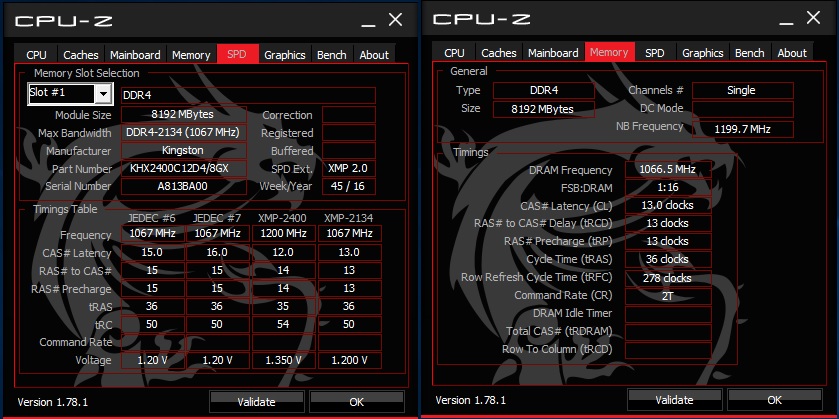

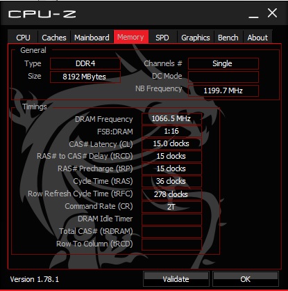

Hier das gewünschte Bild mit den Timings. Sind die automatischen Werte, habe dort nichts geändert.
spd Slot 1-4 bitte noch dazu. Wirst nur 1 Datensatz finden. MAche auch mal einen CMOS Clear (erneut) auf dem Mainboard.

Laut Kingston werden diese Profile unterstützt (haben gerade eben mal auf XMP2 gestellt):
•JEDEC: DDR4-2133 CL15-15-15 @1.2V
•XMP Profile #1: DDR4-2400 CL12-14-14 @1.35V
•XMP Profile #2: DDR4-2133 CL13-13-13 @1.2V
