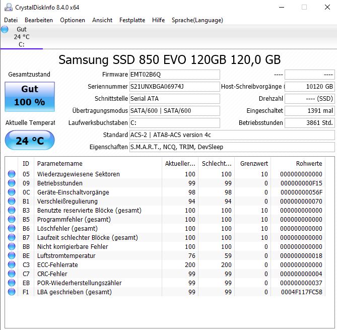

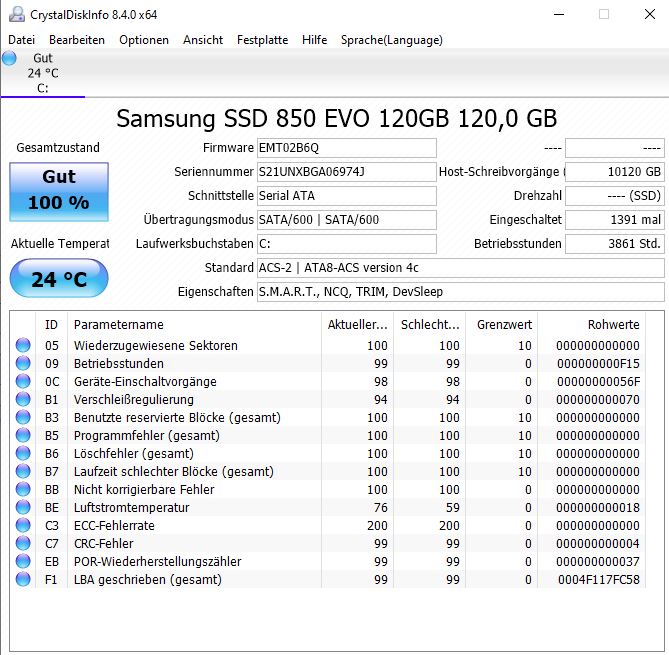

Im Anhang Crystal Disk Auswertung.

Tommi78 schrieb:
Bug. hab grad gelesen das das neue Update ein paar Fehler macht.
Das für manche problematische Update wurde zurückgezogen so viel ich weiß,
da du jetzt neu installieren willst, sollte das mal kein Problem mehr sein.
Bei CDI sind CRC Fehler zu sehen, das bedeutet , SATA Kabel und Anschluß überprüfen,
tausche am besten mal das Kabel gegen ein neues und behalte diesen Wert im Auge (C7).
Auch "hartes Abschalten" hast du einiges bei der SSD (EB)
Wert C7 (CRC-Fehler) sollte also nicht steigen, beobachten,
wie gesagt kommen diese von fehlerhaften SATA Kabel (Anschlüsse)
Reaktionen: Tommi78
Kannst du dir sparen, das ändert nichts an den Werten von CDI
und deine Firmware der 850er EVO ist die aktuellste.

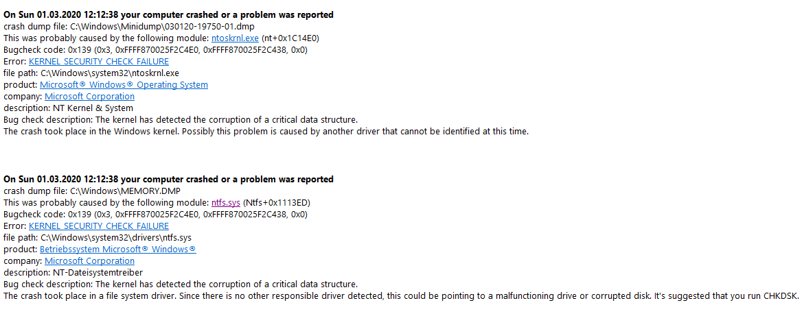

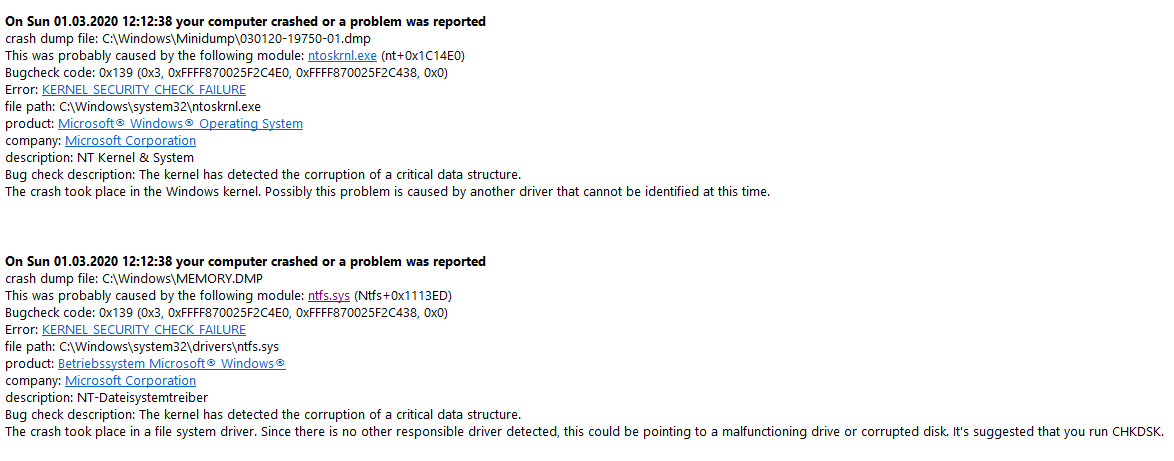

Hey Leute,
ich habe nun meine SSD ausgebaut und Windows auf eine HDD gespielt. Trotzdem bekomme ich immer wieder BSOD nachdem der Rechner einige Zeit (meistens über Nacht) aus war. Starte ich ihn danach mehrmals neu läuft alles ohne Probleme. Auch während des Betriebs habe ich keine Probleme mehr.
was bisher geschah:
GPU ausgebaut
CDLaufwerk ausgebaut
SataKabel und Ports durchgewechselt
Memtest 4 h ohne Fehler
lg, Tom

Wart mal ab, denn das sollte ja auch nicht sein:
Wenns wieder los geht, du weißt ja was du noch vor hattest, Netzteil.
