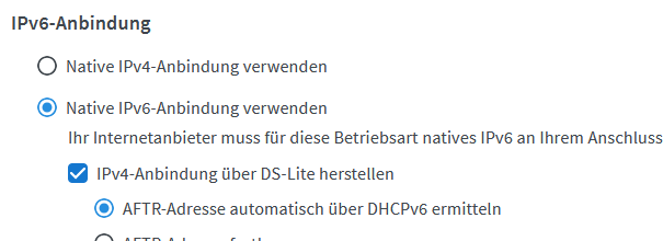

Wie @DLMttH schon fragte, steht im Online-Monitor der FRITZ!Box etwas von einem DS-Lite-Tunnel? In den Fall müsstest Du den Internet-Anschluss erstmal auf Dual-Stack ändern lassen …
DLMttH schrieb:
Mit Dual Stack oder DS Lite? Weil mit DS Lite wirst du dich wohl lieber nicht von der Fritz!Box als Router verabschieden...
DS Lite?
Ne, das ist lediglich die „Konfiguration“. Der Begriff „DS-Lite-Tunnel“ ist ein „Status“, erscheint also auf der Unterseite „Internet → Online-Monitor“.
Reaktionen: DLMttH
Ne da steht nichts von DS-Lite... nur IPV4 und IPV6 Adressen
Dann hast Du schon irgendwann mal umschalten lassen oder noch einen alten Vertrag und daher kein DS-Lite. Also ginge das mit UniFi direkt. :) Im Log der FRITZ!Box müsste bei jeder PPPoE-Neu-Verbinden auch stehen, dass kein AFTR gefunden wurde. :)
Reaktionen: DLMttH
@norKoeri Ja genau, AFTR konnte nicht bezogen werrden....
Ich habe hier allerdings nie etwas bewusst getan. Aber wenns so passt, ist ja gut ;)
