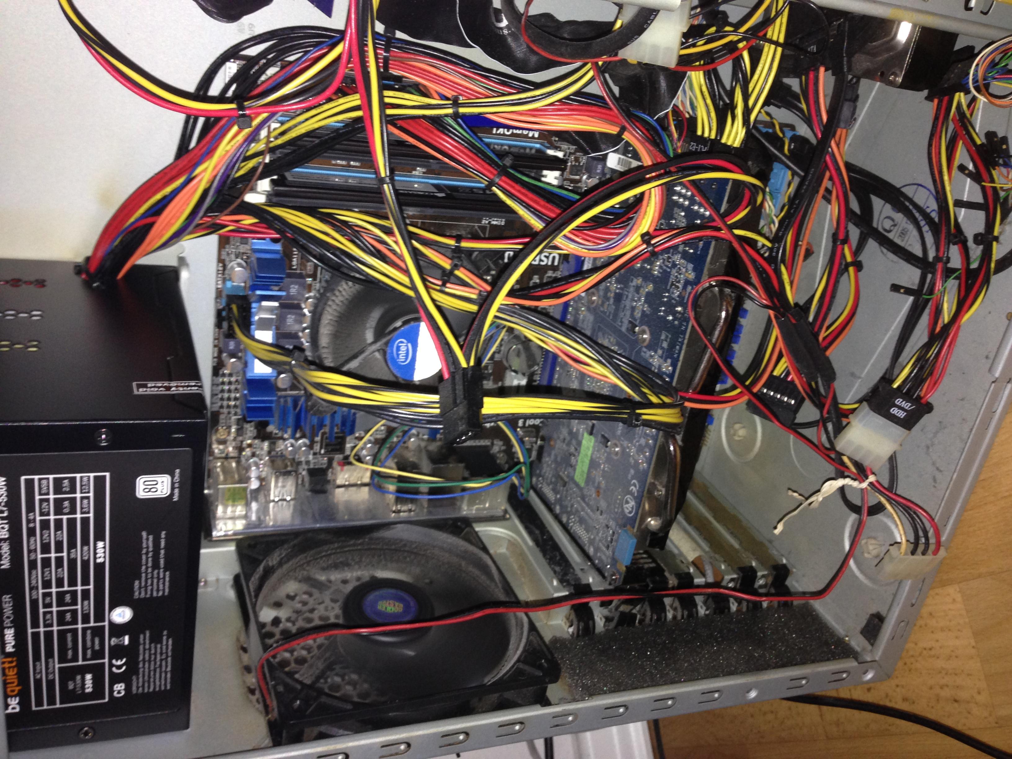

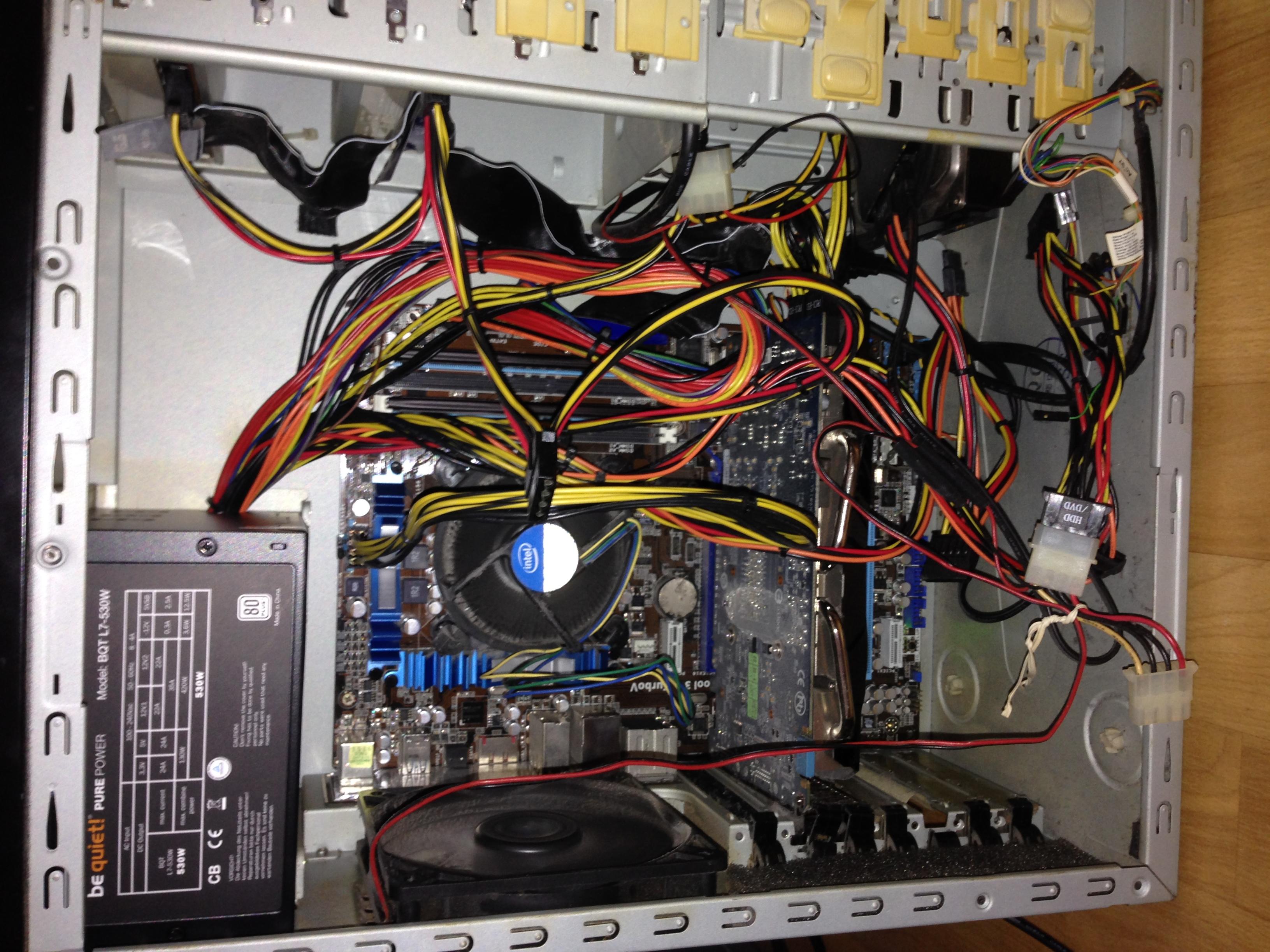

Kannst ja mal ein Foto vom Innenleben machen und hier posten. Kabelsalat hört sich jedenfalls schon mal schlecht an :D
Wo sind denn welche Lüfter montiert?
Neues Gehäuse wäre ja schon mal eine gute Gelegenheit, um alles zu zerlegen und zu reinigen und vor allem, die Kabel vernünftig zu verlegen. Das behindert den Luftstrom sicherlich auch.
Zur Lautstärke trägt sicherlich auch der 80mm-Lüfter bei.

So ist es derzeit um den Burschen bestellt:

dein cpu-kühler scheint mehr oder weniger komplett mit staub zugesetzt zu sein, da würde eine reinigung (mit dem staubsauger oder besser noch mit druckluft) oder ein austausch sicher hilfreich sein.
der verkabelung würde sicher etwas ordnung und ein paar kabelbinder gut bekommen, das sollte allerdings nicht die ursache für dein problem sein.

Also von deinen Bildern her zu urteilen ist der aller erste Schritt dieser:
Staubsauger nehmen und den CPU Kühler absaugen (den Lüfter selbst festhalten, während du mit dem Staubsauger saugst). Den Sauger ruhig nach und nach höher stellen - die Staubschicht vom Kühler sollte sich irgendwann schon lösen. Ansonsten mit einer aufgebogenen Büroklammer etwas nachhelfen. Danach die Temperaturen nochmal prüfen.
