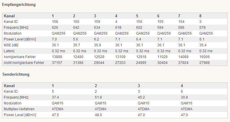

Der TE hat aber mehr Fehler laut des Screenshots. Oder kann man die getrost ignoriern ?

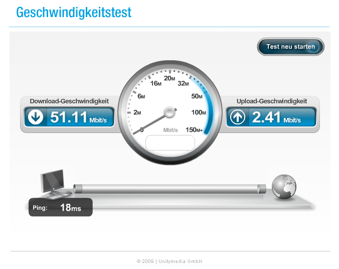

Rein aus neugier. Geh mal auf http://www.speedmeter.de/

Es gibt immer unkorrigierbare Fehler welche durch die Modulation oder Induktive Einstrahlung auf dem Transportweg entstehen. Grad wenn große Datenmengen geladen werden summieren sich demnach auch die Bitfehler. Trotzdem ist alles normal und ohne Ausfall nutzbar.
Musst dir mal überlegen welche Symbolrate hinter QUAM265 steckt, das mal 4-8 Downstreams... Fehler sind nicht zu vermeiden also werden fehlerhafte Pakete neu angefordert, dadurch keine Auswirkung auf den Endkunden.

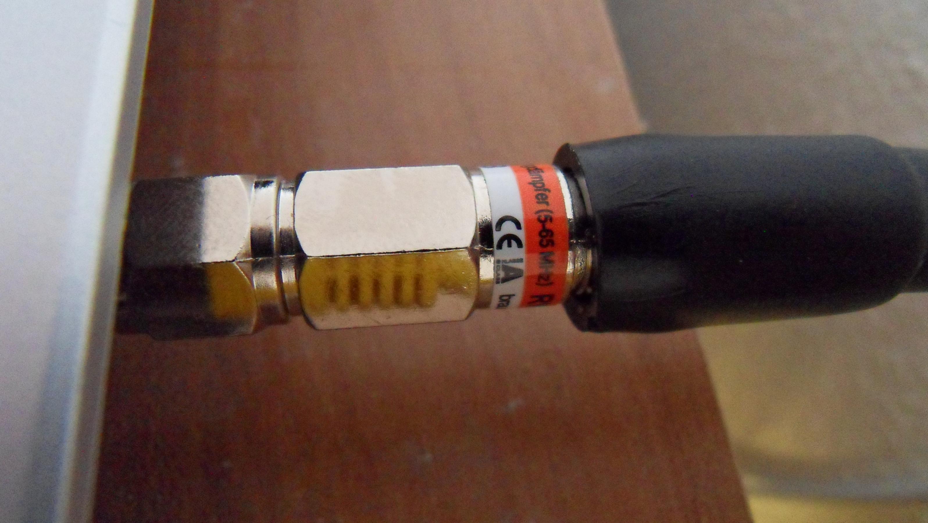

Habe nur ein kürzeres Koaxialkabel 120db genommen und habe die 6db Drossel dran gelassen.

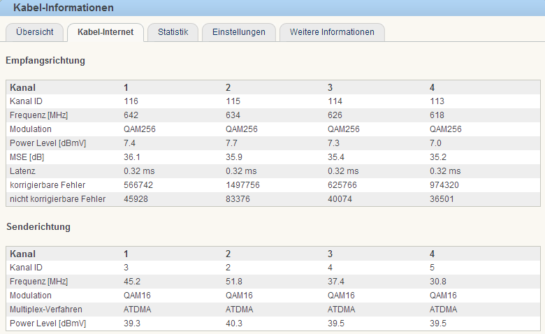

Klar bin ich zufrieden, dachte nur, dass der Wert "nicht korrigierbaren Fehler" zu hoch sei.

Hi Chang Noi,
ich kann dir aus eigenen Erfarungen sagen, dass die "nicht korrigierbaren Fehler" eindeutig zu hoch sein. Ich habe mir von Unitymedia sagen lassen, dass ein Wert von 1% im Verhältnis von nicht korrigierbaren zu korriegierbaren Fehler noch OK ist. Das soll der Grenzbereich sein. Im Endeffekt sollte man wesentlich darunter liegen.
Bsp:
korrigierbare Fehler: 482932
nicht korrigierbare Fehler: 1293
Verhältnis unter 1%.
Ich selbst hatte Probleme mit einem Verhältnis von 10% und ein Technicker kam mindestens 3 Mal zu mir um verschiedene Widerstände einzustellen, bis es dann irgendwann funktionierte. Jetzt ist Ruhe.

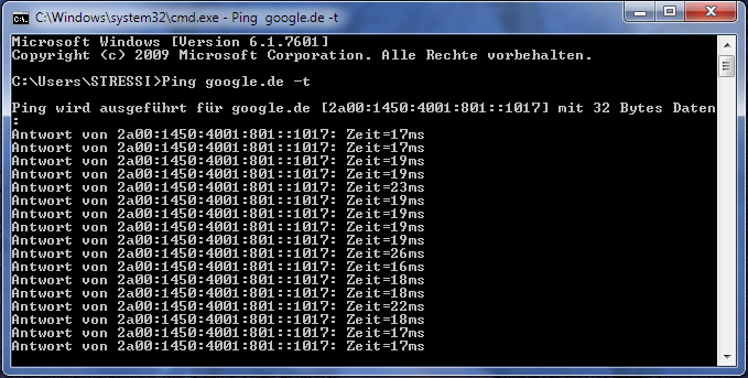

Lass mal einen Dauerping laufen, dann solltest du wahrscheinlich merken, dass viele Pakete nicht ankommen. "Ping google.de -t"

Lass den einfach mal im Hintergrund laufen.
Aber im Endeffekt wird es darauf hinauslaufen, dass die CMD dir spätestens dann Fehler oder hohe Antwortzeiten ausspuckt, wenn auch deine Fritzbox zusammenbricht. Ich gehe davon aus, dass das auch schon früher auftreten wird - wie bei mir.

Das mit dem Telefon kann vorkommen wenn sehr viel Trafik bei dir am Knotenpunkt erzeugt wird. Da hilft es wenn du den 6db RK Dämpfer mal entfernst.
Das könnte unter Umständen auch deine Bitfehler reduzieren, so Dämpfer sind praktisch, verändern aber mit der Temperatur die Werte.

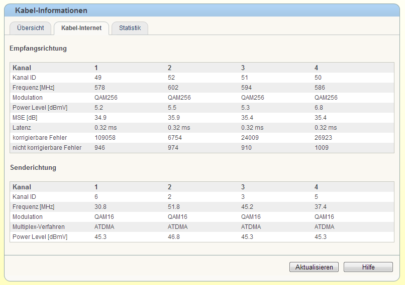

Hatte zum testen den Dämpfer schon mal abgeschraubt, dann hatte ich aber Werte von 40 bei dBmV

Kommt aufs gleiche drauf raus.
Unter 40 belastest du das Netz mit einer Einstrahlung, führt zu Abbrücken.... über 49 führt dazu, das sich dein Modem stark anstrengen muss und etwas wärmer wird weil es mit maximaler Sendeleistung läuft. Also trennt es ab und an die Verbindung und versucht eine Frequenz durch eine Neueinwahl zu finden, wo die Dämpfung geringer ist und sich das Modem dann weniger anstrengen muss.
Unter 40 hat zugleich für andere Teilnehmer in deinem Haus/Staße/am Streckenverteiler Nachteile also ist das eher schlimmer als ein zu hoher Pegel.
