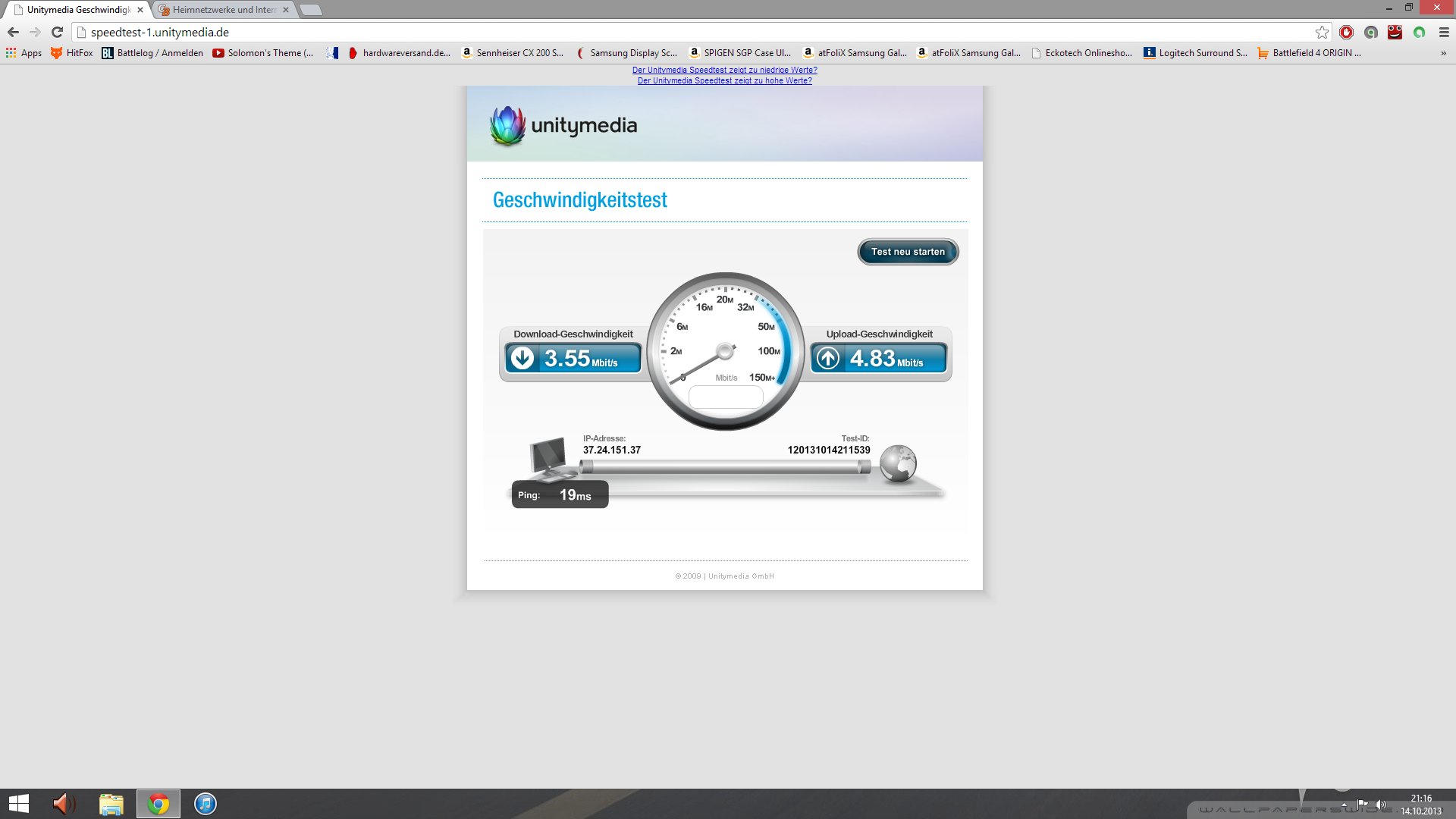

Naja bei euch ist das Netz vllt. einfach zu überlastet :D Dann bekommst du auch nicht mehr.
Ich habe ein Problem ich empfange immer zu Traffic Zeiten bspw. heute Abend immer nur 2-10 MBits
Die Antwort steh im ersten Satz. Du hast halt Pech das du offenbar wo wohnst wo extrem viele Abends über den gleichen Knoten gehen. Da kannst Router tasuchen oder Techniker bestellen so viel du willst, das wird sich nicht ändern, zumindest nicht bis UM ihr Netz bei dir ausbauen.
Das das Netz von UM zu Stoßzeiten etwas an Leistung verliert ist durchaus bekannt. Deren Netz wird auch als "Flickwerk" bezeichnet. :evillol: Wie schaut denn deine Downloadgeschwindigkeit außerhalb der Stoßzeiten aus?
Hast du mal einen anderen Rechner probiert?
ist halt die scheisse bei kabel, wenn zu viele endverbraucher angeschlossen werden wird die bandbreite für jeden kleiner bzw geteilt. btw wird der vertrag mit BIS ZU 100mbits beworben, nicht mit einer festen zugesicherten bandbreite. gab aber mal nen gerichtsurteil wo glaub ich festgelegt wurde ab welchem prozentsatz man das recht hat außer vertraglich aus dem vertrag zu kommen da halt zu wenig bandbreite ankommt
Naja, das ist eben der Nachteil von UM. Wohnst du alleine aufm Feld oder mitten in der Stadt? Je mehr in deiner Nähe UM haben, desto langsamer wird es. Machen kann man da gar nix.
Kann man im Router die synchronisierte Geschwindigkeit einsehen?
Hast du schon mal, anstatt des Speedtests, einfach einen Download von mehreren Quellen gestartet?

Wohne in Frankfurt am Main Bergen Enkheim weiß nicht wie viel dort ausgebaut ist, und ja habe ich da sprechen wir dann etwa von 500KBits
Außerhalb der Trafficzeit sind das dann immer 104,80-75
Musst du wohl oder übel mit Leben. Deshalb kommt auch kein Techniker oder neue Hardware mehr. Zu viele User an einem Knoten. Kannst du nur hoffen da da bald eine neuer oder größere hinkommt.

Behalt das einfach mal im Auge. Ich hatte solche Störungen vor 2 Monaten auch mal. Das ging über ne Woche und danach war wieder gut. Es muss also nicht Grundlegend an UM liegen.
Wie gesagt, wenn du außerhalb der Zeiten 104,80 - 75 bekommst, dann ist alles ok. In Wohn und Ballungsgebieten passiert das halt, wen z.b. an einen Knoten mit 1 Gbit 300 Haushalte angebunden sind, wird es Abends eben eng....

Wie gesagt, volkommen normal gerade für Bergenenkheim. Hab da Firmenkunden mit ganz ähnlichen problemen, die alle wieder zurück auf VDSL gewechselt sind....

Kündigen will ich ja nicht die alte VOdafone 16 K Leitung kann mir gestohlen bleiben,
Ich sehe es einfach nur nicht ein immer mit einer Downloadrate von 500Kb jeden Abend rumhinken zu dürfen, Wenn ich wenigstens 30Mbits empfangen würde sprich eine Downloadrate von knapp 4MBits dann wäre alles in Ordnung !
ja ist ärgerlich, aber ändern kannst dus nicht. wirst damit leben müssen und hoffen das unity ausbaut. alternative wäre vdsl, aber kost natürlich auch mehr. dafür isses stabil
