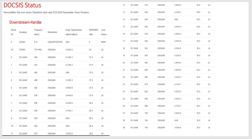

Der OFDM Kanal liegt absolut im grünen Bereich für DOCSIS 3.1
Jup, stimmt. Ich hatte -0,4 im Kopf. Danke fürs Berichtigen! :daumen:

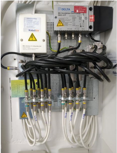

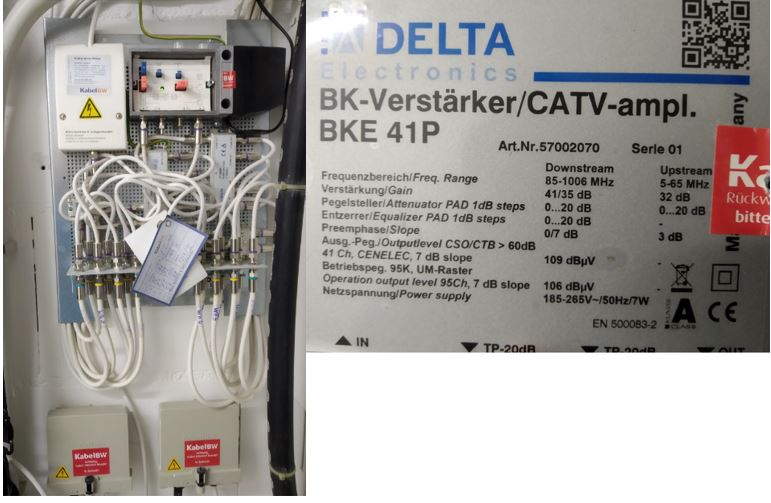

Die alte Anlage sah so aus:
Jetzt sieht es so aus:
Warum er jetzt doch nicht den Verstärker getauscht hat und ob er denn eigentlich wirklich zu klein ist, kann ich nicht beurteilen.

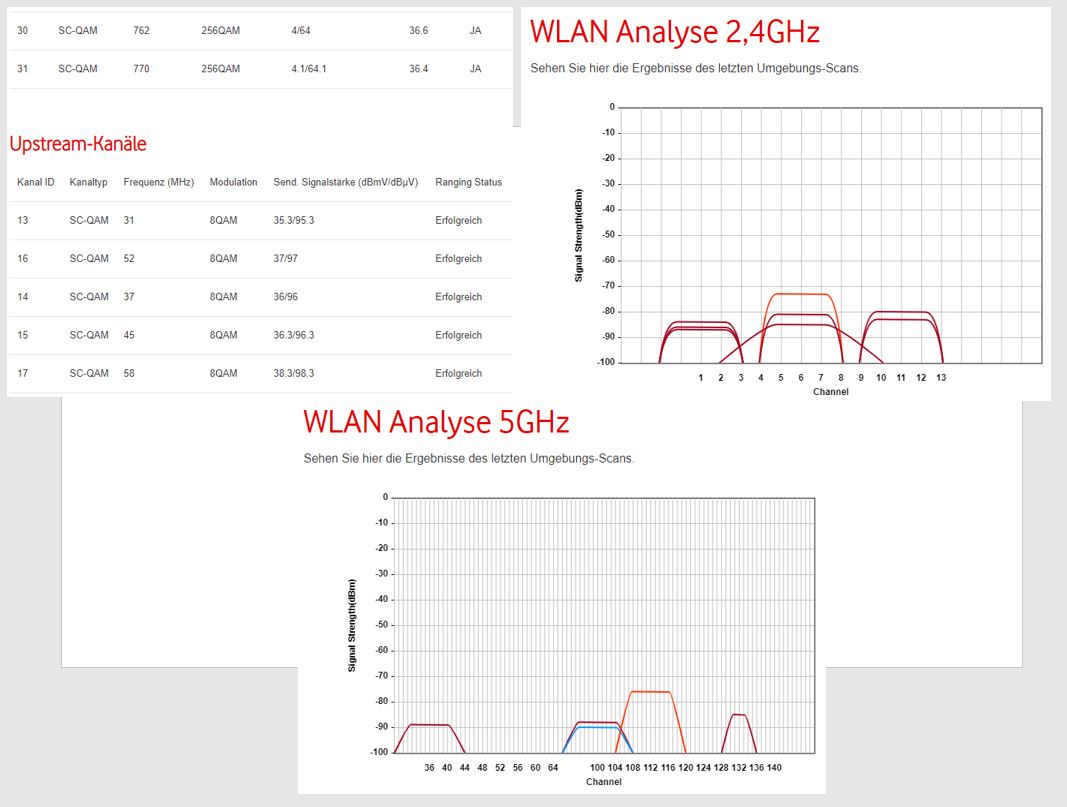

Hier sind die aktuellen Modemwerte.
Während ich die 5GHz WLAN Analyse durchgeführt habe hat sich der Router auf einmal neu gestartet, ich hoffe das war eine einmalige Sache.

Mehr kommt so halt nicht zustande. Solange stabil 5 Kanäle auf 8QAM laufen, reichts ja erstmal.

Verwendet irgendjemand im Haus Power LAN? Wenn ja, könntest Du ihn mal bitten, die Adapter auszustecken und prüfen, ob das den Upstream verbessert.
Reaktionen: cartridge_case
Der Upstream gilt für das ganze Segment, der Störer kann auch 5 Häuser weiter sitzen.
Woran merke ich denn dass der Upstream schlecht ist? Denn wenn ich den Upload per Speedtest messe dann habe ich immer zw. 4-5 Mbit, also nahezu volle Leistung.
Und lasse ich das jetzt so wie es ist und warte erst mal ab wie es sich verhält oder wieder bei VF anrufen und um Nachbesserung bitten?
Ist halt die Frage was kann noch gemacht werden, doch größerer Verstärker?
Es ist eher so durch die geringere Modulation die gesamt Bandbreite im Segment im Upload niedriger ist.
Wenn im Segment die Upload Bandbreite von den Kunden nicht ausgelastet wird merkst du davon nichts.
