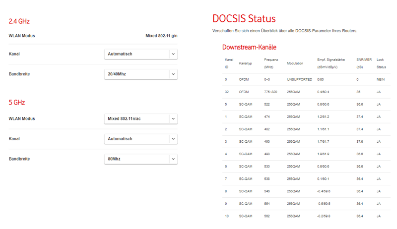

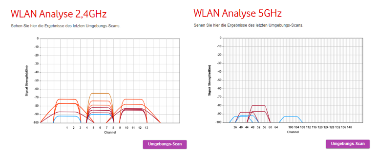

Bitte Screenshots der WLAN Einstellungen an der Vodafone Station posten.
Ok kann ich gerne machen, aber erst frühestens heute abend.
So hier mal ein paar screenshots:
Hmm, sieht soweit gut aus.
Hast Du in beiden Bändern 2,4 und 5Ghz die Probleme?
Du kannst versuchen die Kanäle manuell auf 1 und 36 zu stellen und ac-only im 5GHz zu verwenden.

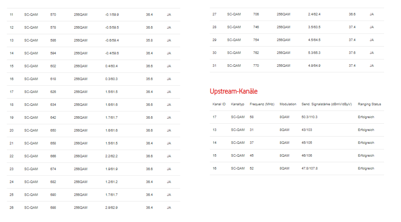

Also für mich sieht der Upstream übel aus. Die Modulation ist runter auf 8QAM. Das ist nicht normal und deutet auf eine Störung in deinem Segment hin.
Kannst du in diesem Zustand zeitweise problemlos surfen wenn es grade nicht abbricht?
1&1 Festnetz
Ja, der Upstream ist gestört. Der sollte eigentlich mindestens auf QAM 16, bei sauberem Netz sogar auf QAM 64 laufen. Störung melden und hoffen.

@c-mate Hast Du PowerLAN im Einsatz? Bei schlechter Schirmung der CATV Anlage verursacht PowerLAN Ingress auf die Upstream Frequenzen. Ungeeignete Verstärker, Weichen und Dosen oder ein Rückkanalfilter könnten auch die Ursache sein.
Nein ich habe nur die Vodafone Station und darüber Wlan, kein Repeater oder PowerLAN.

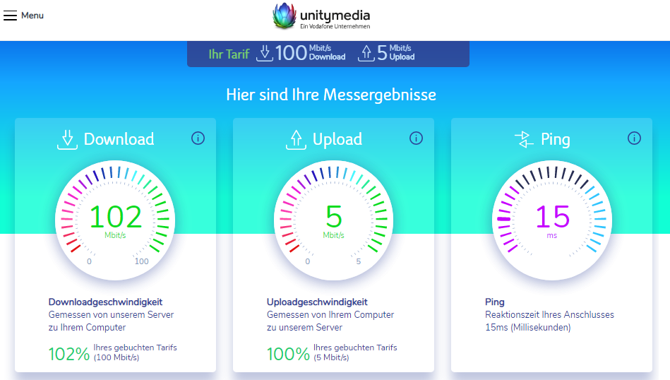

Was ich jetzt gerade aber auch wieder komisch finde, laut Unitymedia speedtest habe ich volle Geschwindigkeit 100Mbit, wenn ich aber bei Uploaded etwas downloade oder auch eine Testdatei auf https://www.speedtestx.de/, dann habe ich max. nur zw. 4-6Mbit.
