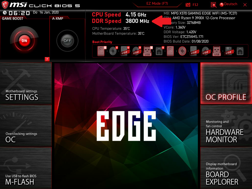

Schau im BIOS das Startbild wie bei mir. Müsste dann oben 3600 MHz stehen. (Bei mir steht 3800 MHz).
Ich lass es. Ich bin raus.
Viel Glück bei deinen Problemen.
Nicht dein ernst.... Ja steht da. Spielt immer noch keine Rolle.
