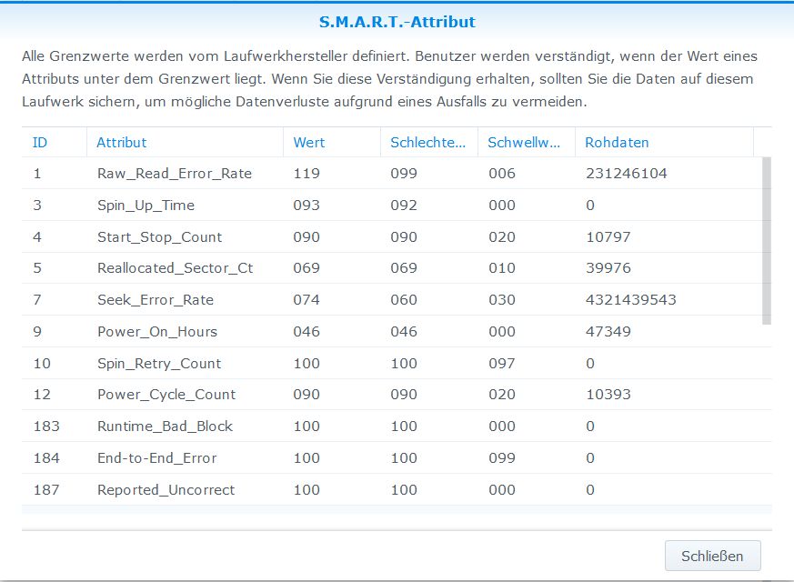

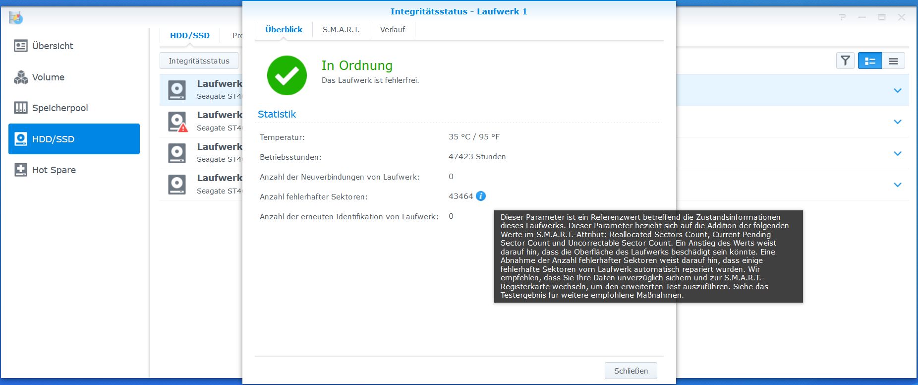

Mein Synology NAS "DS413" berichtet seit 2-3 Monaten von einer steigenen Anzahl fehlerhafter Sektoren auf einem meiner insgesamt 4 Laufwerke (4xSeagate je 4 TB im Raid 5).

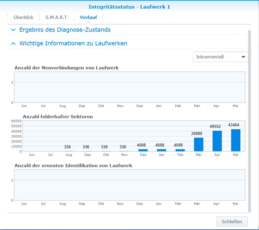

Jetzt habe ich mich durch einige Foren gekämpft und alle berichten davon, dass wenn die Zahl 100 fehlerhafte Sektoren überschreitet man sich Sorgen machen sollte. Die Anzahl ist in den letzten Monaten gestiegen (siehe Screenshot Verlauf) aber soweit laut Synology OS noch alles "in Ordnung" (siehe Screenshot Übersicht).

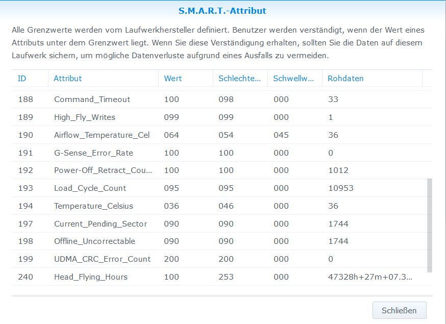

Jetzt zu meiner Frage: Synology gibt mir "43464 fehlerhafte Sektoren für Laufwerk 1 an", aber das sind ja nur die Rohdaten der SMART-Werte, welche man ja nicht 1 zu 1 so übernehmen kann (siehe Screenshots SMART-Werte Laufwerk 1). Es handelt sich um eine Seagate-Platte. Wie genau bemisst Seagate seine SMART-Werte? Also wie viel Bit, wie ist Einteilung in oberer/unterer Bereich und ab wann wird in den oberen Bereich geschrieben?.
Mit anderen Worten: 43464 ist noch kein Grund zur Sorge, richtig? Die SMART-Werte sehen soweit mal noch vollkommen in Ordnung aus. Also kann man die Warnung mehr oder weniger ignorieren, richtig?
Ich verstehe nur nicht, warum dann alle so ein großes Ding um "mehr als 100 fehlerhafte Sektoren" machen. Weiß dazu jemand was?

Was ist mit der zweiten HDD - die mit Warndreieck?
Ich würde mich nicht wundern, wenn die HDD in den nächsten Wochen/Monaten krepiert
1744 offline_uncorrectable sind auch ein eher mieses Zeichen bezüglich dem Zustand der HDD
Insgesamt: Ich hoffe deine Backups sind aktuell gehalten.
Du kannst den Zustand der Platte nicht and einer bestimmten Zahl festmachen.
99 fehlerhafte Sektoren = kein Problem, 100 fehlerhafte Sektoren = Platte schrott, ist schlichtweg einfach nur falsch.
Du musst dir immer den Verlauf anschauen.
Hast du 100 defekte Sektoren und ein Jahr später immernoch 100 defekte, dann tut die Platte warscheinlich auch noch weiter.
Hast du aber 100 jetzt und morgen 200 , übermorgen 300 usw. dann wird dir die Platte warscheinlich abrauchen.
die platte ist so gut wie hinüber. reallokierte sektoren sind zwar durchaus vorgesehen, aber wenn das sprunghaft und stark steigt, dann ist das ein sicheres zeichen, dass die platte bald ganz aussteigt.

Hot Dog schrieb:
Geht es auch etwas genauer? Die SMART-Werte sehen noch vollkommen in Ordnung aus.
Gerne:
ID 1 und ID 7 kann bei Seagate Festplatten ignoriert werden. Die hohen Zahlen sind normal.
ID 5 sagt dir, wie viele defekte Sektoren wieder zugewiesen wurden, d.h. mit Austauschsektoren ersetzt wurden. In deinem Fall 39976.
ID 197 sagt, wie viele Sektoren "vielleicht" defekt sind. Bei dir 1744 Sektoren.
ID 198 sagt, wie viele Sektoren wirklich defekt sind, bei dir auch 1744.
Das die HDD überhaupt noch lebt und ansprechbar ist, ist ein Wunder...
Reaktionen: Hot Dog

current/worst/threshold sind in smart nicht standardisiert. hier wird "Reallocated_Sector_Ct" wahrscheinlich auf 100% normiert sein, d.h. deine platte hat 31% der reserve-sektoren aufgebraucht. du hast allerdings schon 1744 defekte sektoren - wenn die ausgefallen sind, als dein laufwerk2 schon defekt war, dann hast du schon datenverlust gehabt.
Reaktionen: Hot Dog
okay danke, das hilft ebenfalls.
Aber wenn erst 31% aufgebraucht sind, habe ich ja noch Raum. Das meinte ich ja.
