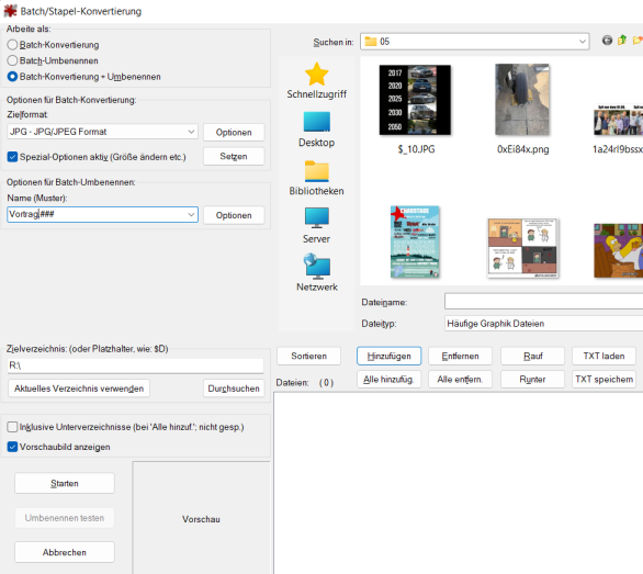

Zu Deinen kaputten Bildern, ich würde sie mal in einem anderen Format abspeichern (PNG, BMP, ...) und dann wieder in JPEG zurück umwandeln, vielleicht tauchen dann die Fehler auf, oder Du hast wieder einen heile Datei. Das kannst Du aber bequem mit Batch direkt mit Tools wie IrfanView erledigen.
