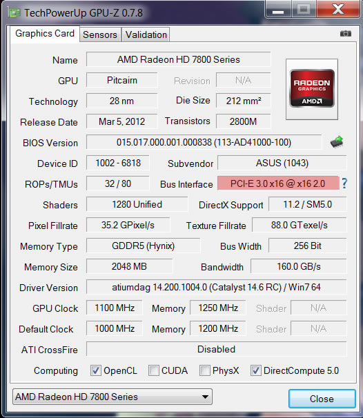

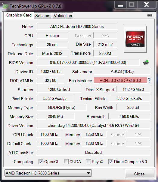

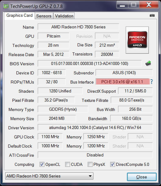

Probiere mal das : Schalte im BIOS den PCI-Express Slot von AUTO/Gen3 auf die Einstellung "Gen2" und teste nochmals.
@emeraldmine
Wobei man beachten sollte das es bei den Asrock MB`s wie auch bei meinem, in den PCIe einstellungen im Bios auch Gen1/Gen2/Gen3 Optionen gibt [MB abhängig] was mit folgender Einstellung der Graka zusammenhängt:
Screenshot:
GEN 1: Bios PCIe Gen1.jpg GEN 2: Bios PCIe Gen2.jpg GEN 3: Bios PCIe Gen3.jpg
und wenn ich schon eine R9 290 habe, dann will ich doch auch die volle PCIe 3.0x16@x16.3.0 haben, also wenn sein MB auch drei verschiedene GEN einstellungen hat, macht es daher nicht sonderlich viel Sinn auf GEN 2 zu stellen.
mfg Zotac2012
@Zotac2012 , dann weiß er wenigstens ob an der Einstellung liegt und kann das auch bei Reklamationen verwenden, wenns überhaupt ein Grund dafür ist, performancemäßig sollte es NULL-Auswirkungen haben.
hab allerdings mal was von 2-3% Verlust gelesen, aber weis nimmer wo, ist doch eh vernachlässigbar.
Dazu kommt noch dasses nicht eindeutig zuzuweisen ist, obs jetzt an CPU/Mainboard/GPU liegt .
@emeraldmine
Performance technisch macht es nicht viel aus, das ist richtig, aber es kommt ja auch immer mal wieder vor das User mit GPU-z ihre Daten der Graka auslesen und sich dann wundern warum nur PCIe 3.0x16@x16.2.0 angezeigt wird. Wenn man vorher natürlich auch die PCIe einstellungen im Bios verändert hat, dann darf man sich nur hinterher auch nicht wundern über entsprechende Werte. Das wollte ich mit nur damit sagen, weil oft auch hier im Forum immer wieder mitgteilt wird, man soll auf PCIe GEN 2 umstellen.
