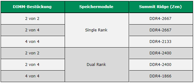

schon mal mit 2 Speichern bei 2666MHz versucht?
Die erste Generation Ryzen war bei Vollbestückung recht zickig.
Mir scheinen bei Vollbestückung die 2666 MHz recht viel zu sein.
Offiziell liegt der Speichertakt bei Vollbestückung nur bei 1866 MHz.

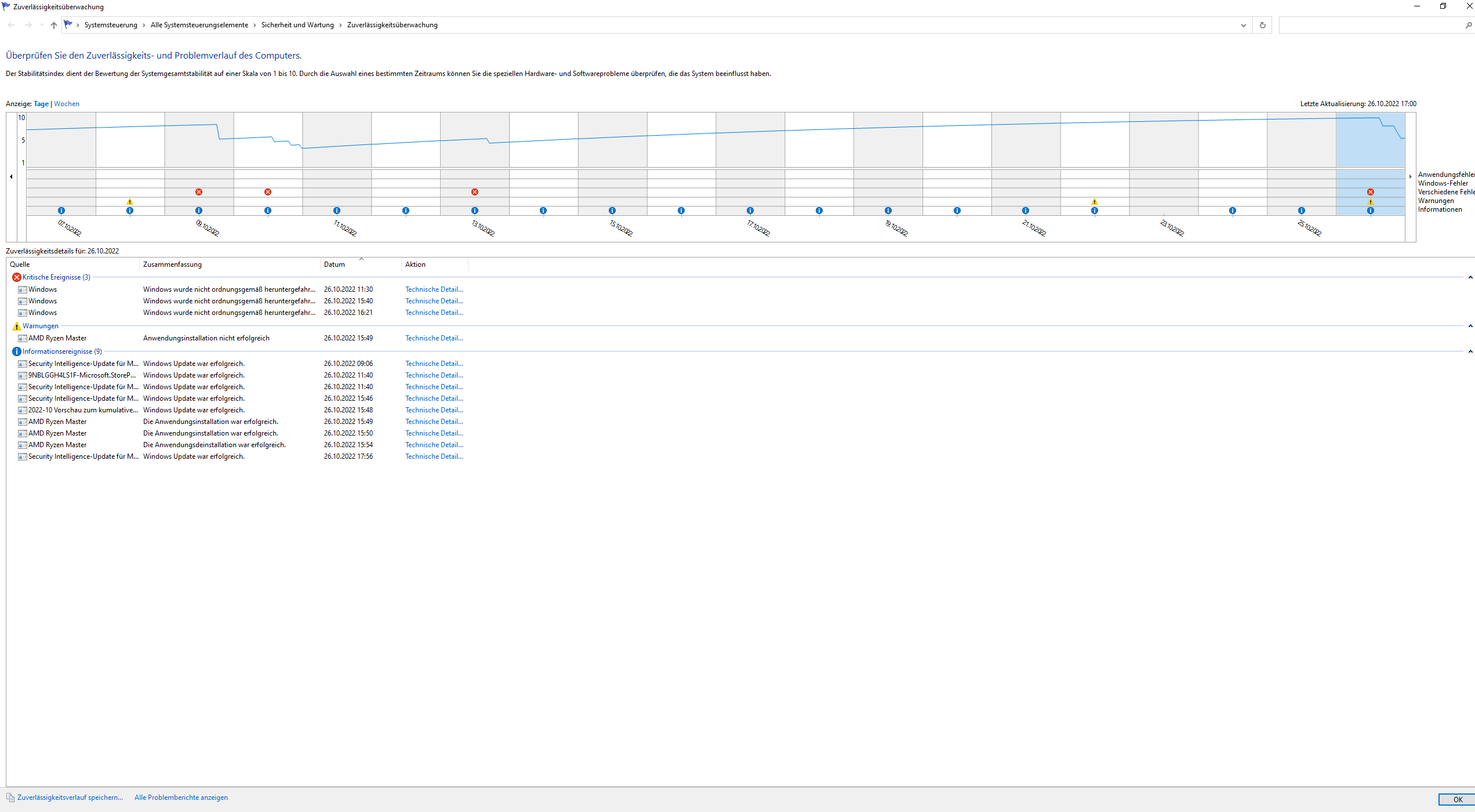

Kann man die hochladen? Hab sie gespeichert. Die Ereignisanzeige zeig immer den Kernel-Power 41(63) an. Da gehe ich aber von aus, dass es daran liegt, dass ich den Rechner über den Powerbutton auschalten muss damit ich ihn wieder starten kann.

Hier mal die seitens AMD offiziell zulässigen Taktfrequenzen des Arbeitsspeichers für Summit Ridge:
Die Idee dahinter wäre, weder den Arbeitsspeicher noch den Speichercontroller der CPU zu übertakten.

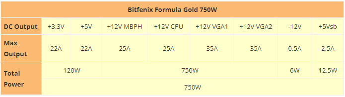

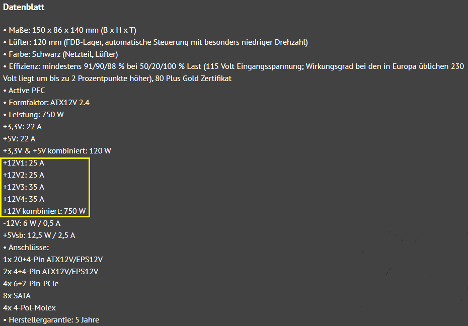

Weiterhin ist dein Netzteil ein Multirail-Netzteil, die entscheidende Passage ist markiert:
Zwar sind deine Komponenten, was die elektrische Leistungsaufnahme angeht, nicht sehr leistungshungrig und dein Netzteil sollte das ohne Probleme auch in ungünstigen Steckkombinationen bewältigen können, dennoch wäre zur Fehlereingrenzung eine entsprechende Splittung der Verbraucher auf die versch. 12V-Schienen aus meiner Sicht sinnvoll - sprich ATX_12V an +12V1 oder +12V2 und PCIe an +12V3 oder +12V4.
Dementsprechend könntest du deine Verkabelung überprüfen und ggf. anpassen.

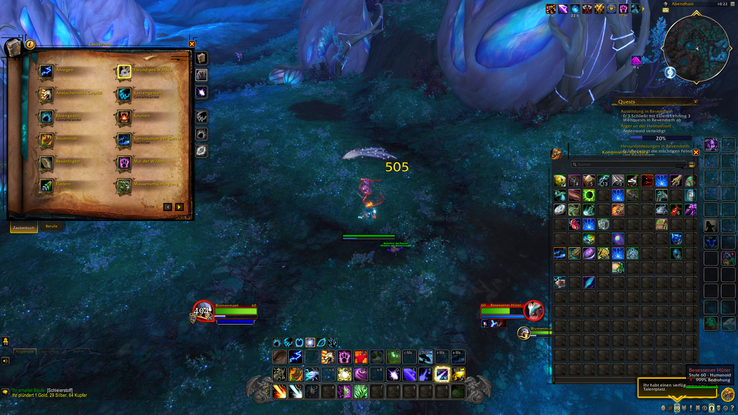

Was ich aber die ganze Zeit habe, ist ein ingame Grafik fehler, dass in Menüs schwarze Linien sind die nicht da sein sollten. Aber auch erst seit dem neusten Addon.

Vergiß es - dein Netzteil hat kein Kabelmanagement und die Zuordnung zu den einzelnen 12V-Schienen ist fix.

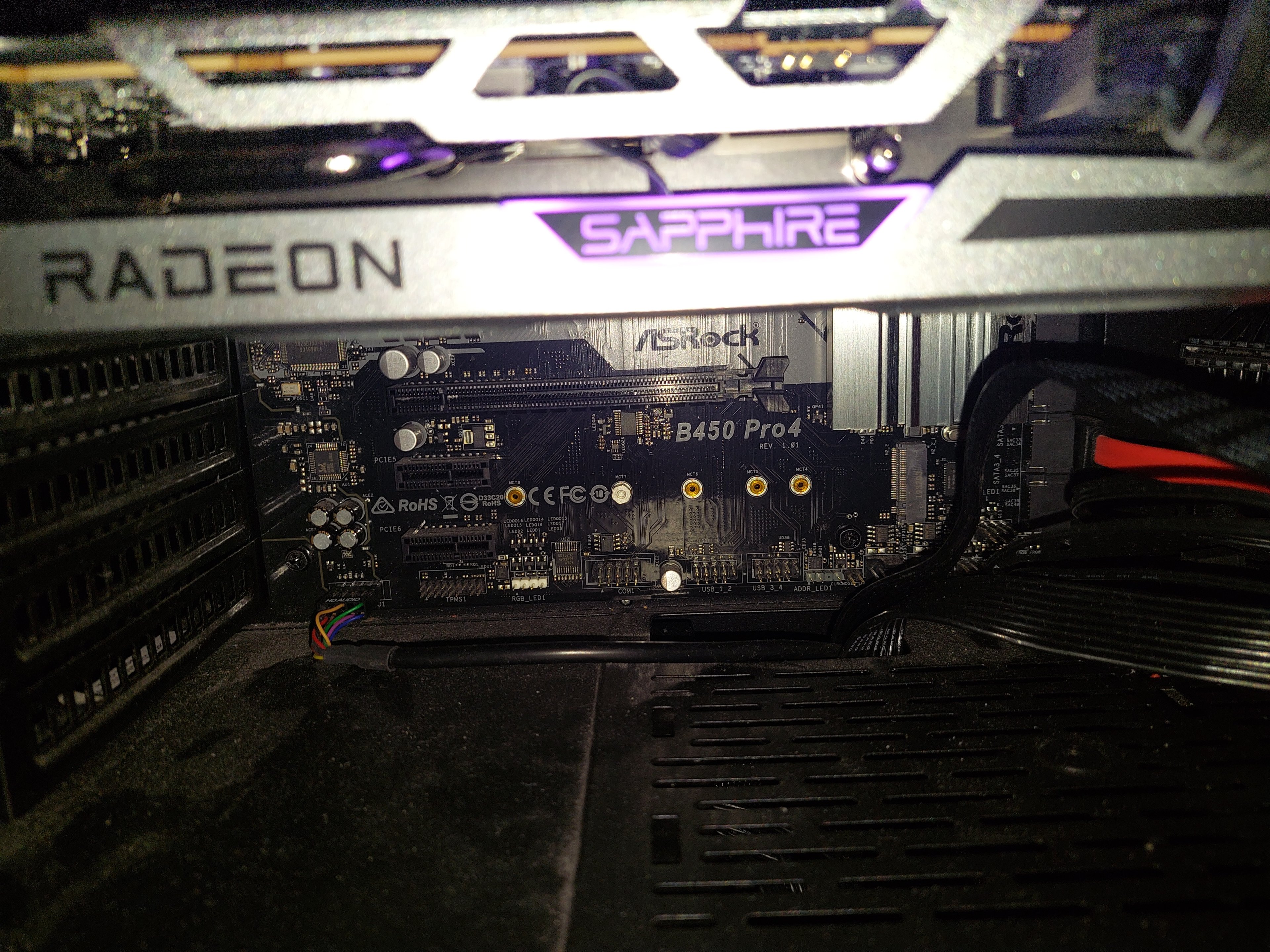

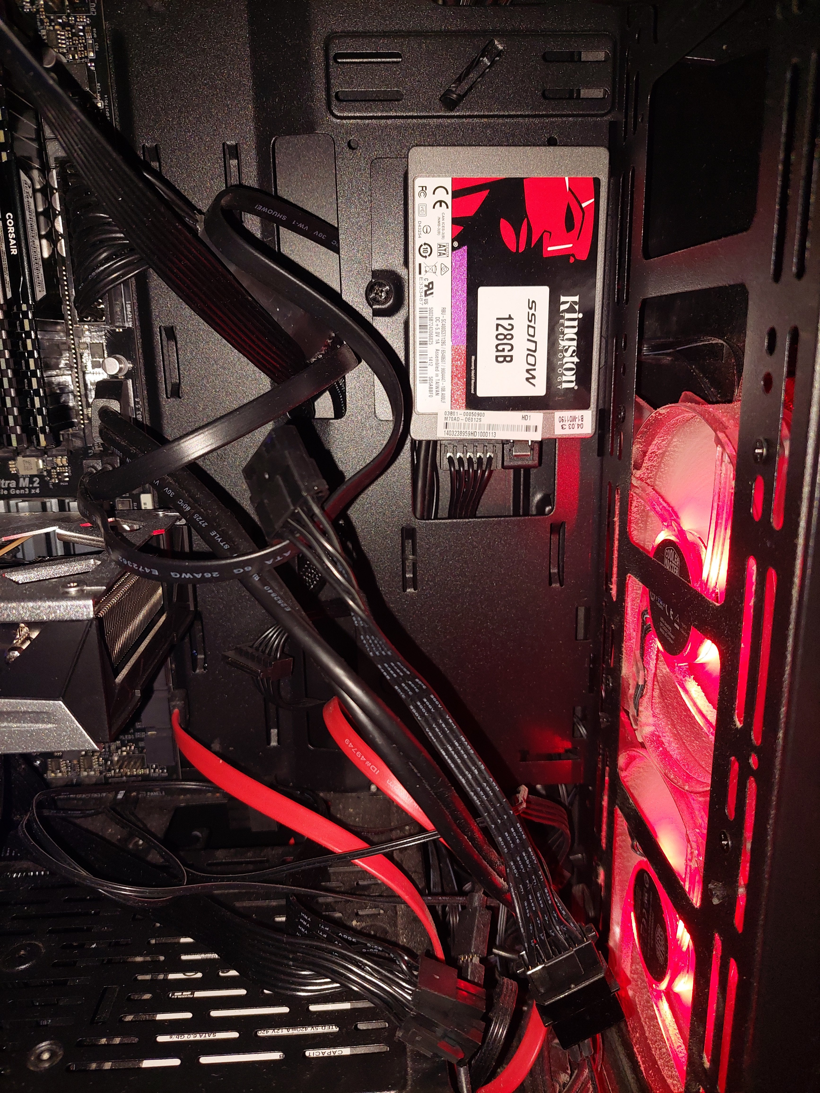

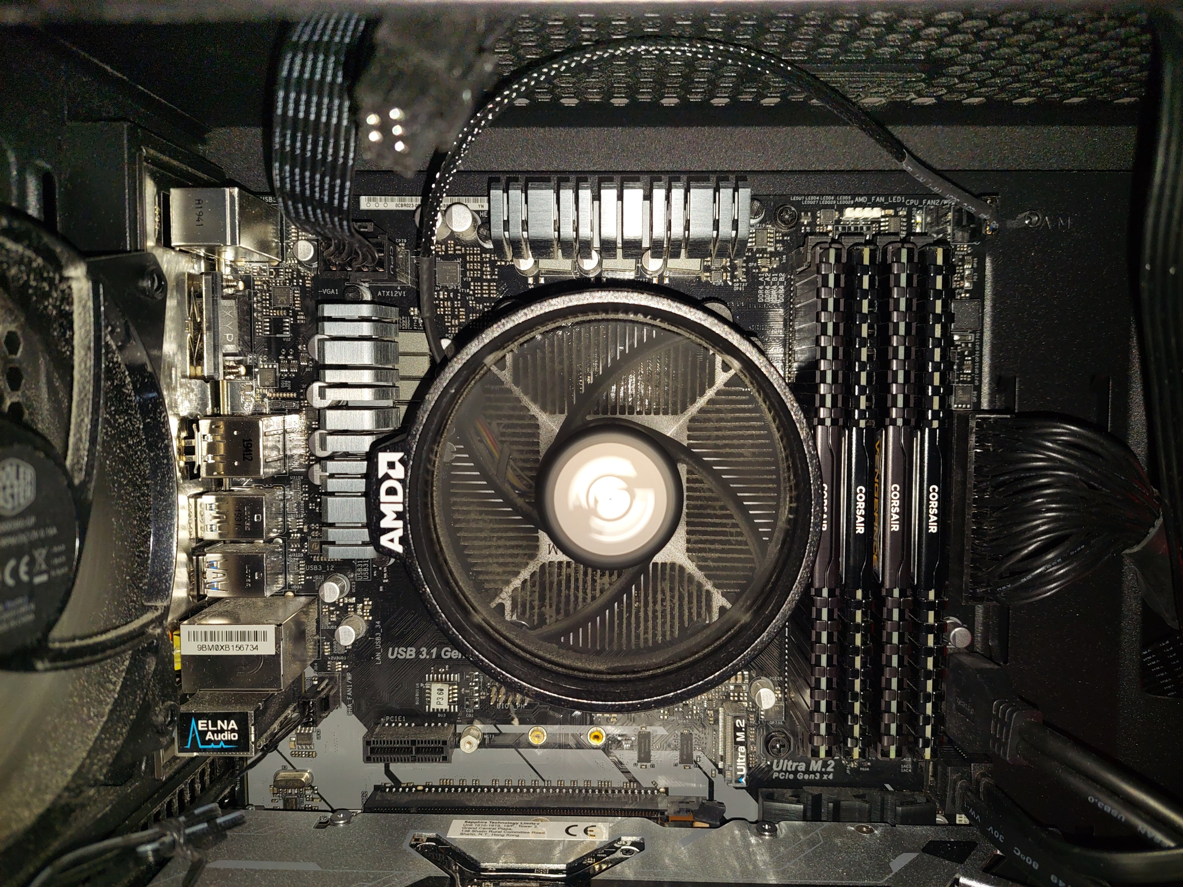

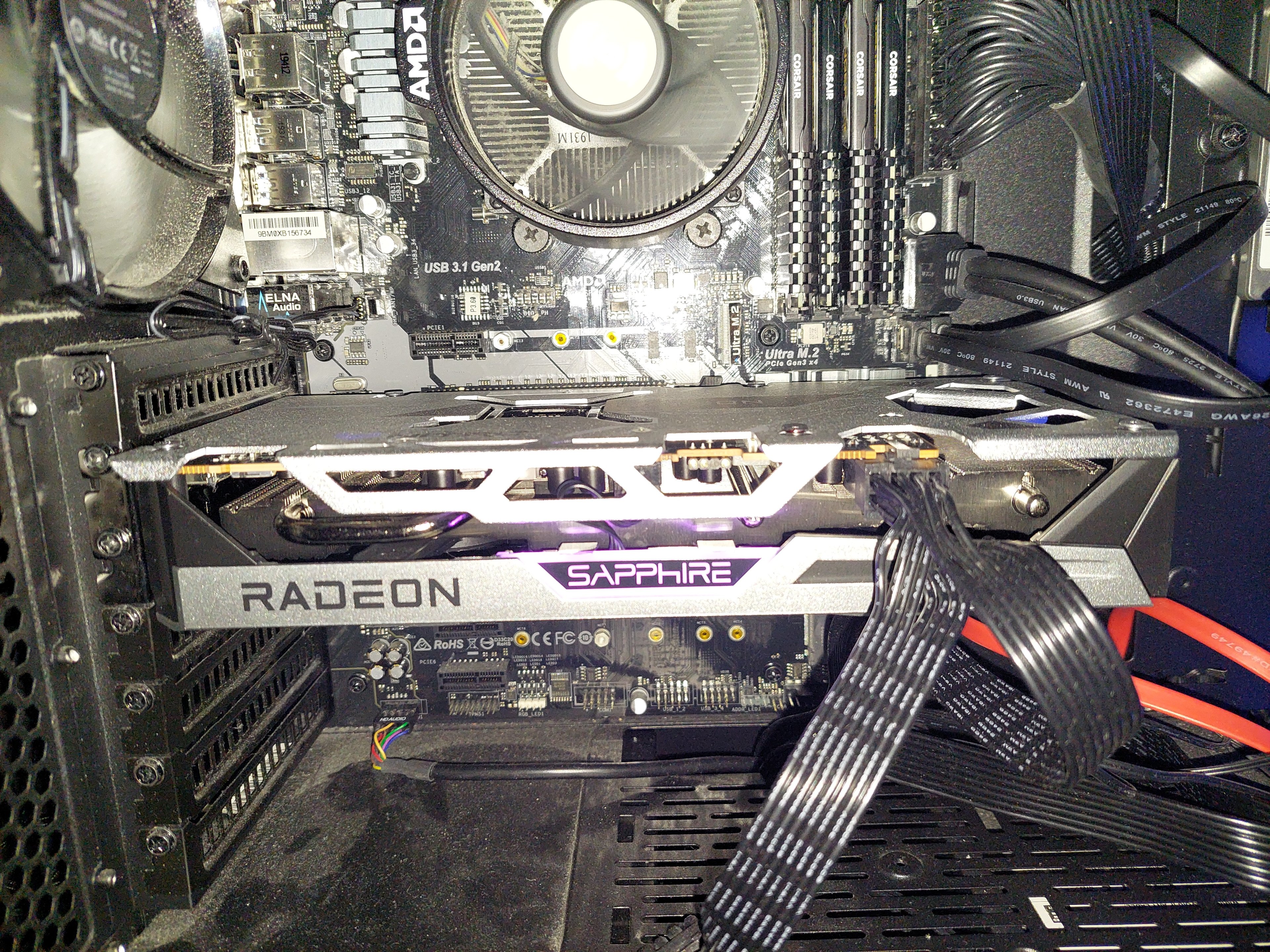

Mach mal Fotos bei geöffnetem Gehäuse - möglichst gut ausgeleuchtet und scharf. Vielleicht kann man da Anhaltspunkte finden.
Hoffe das reicht so, wenn etwas besser zu sehen sein soll, sag bescheid.
Habe auch mal einen ingame screenshot von dem Grafikfehler" hochgeladen.
