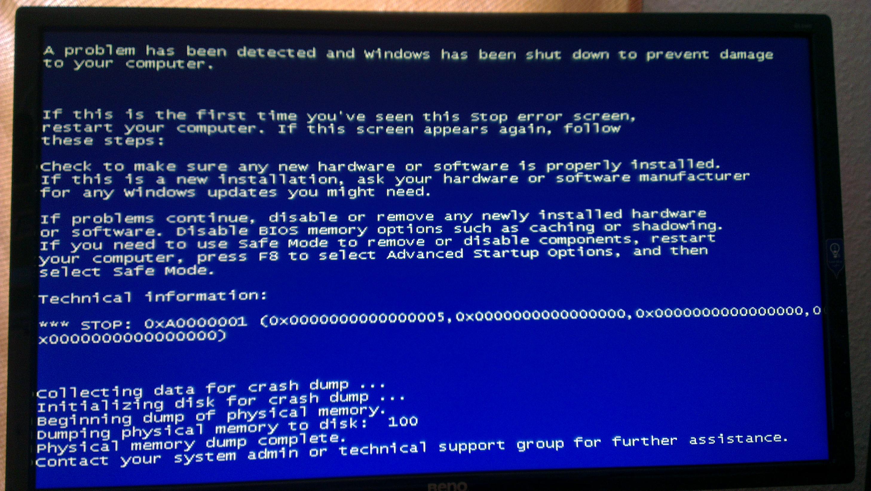

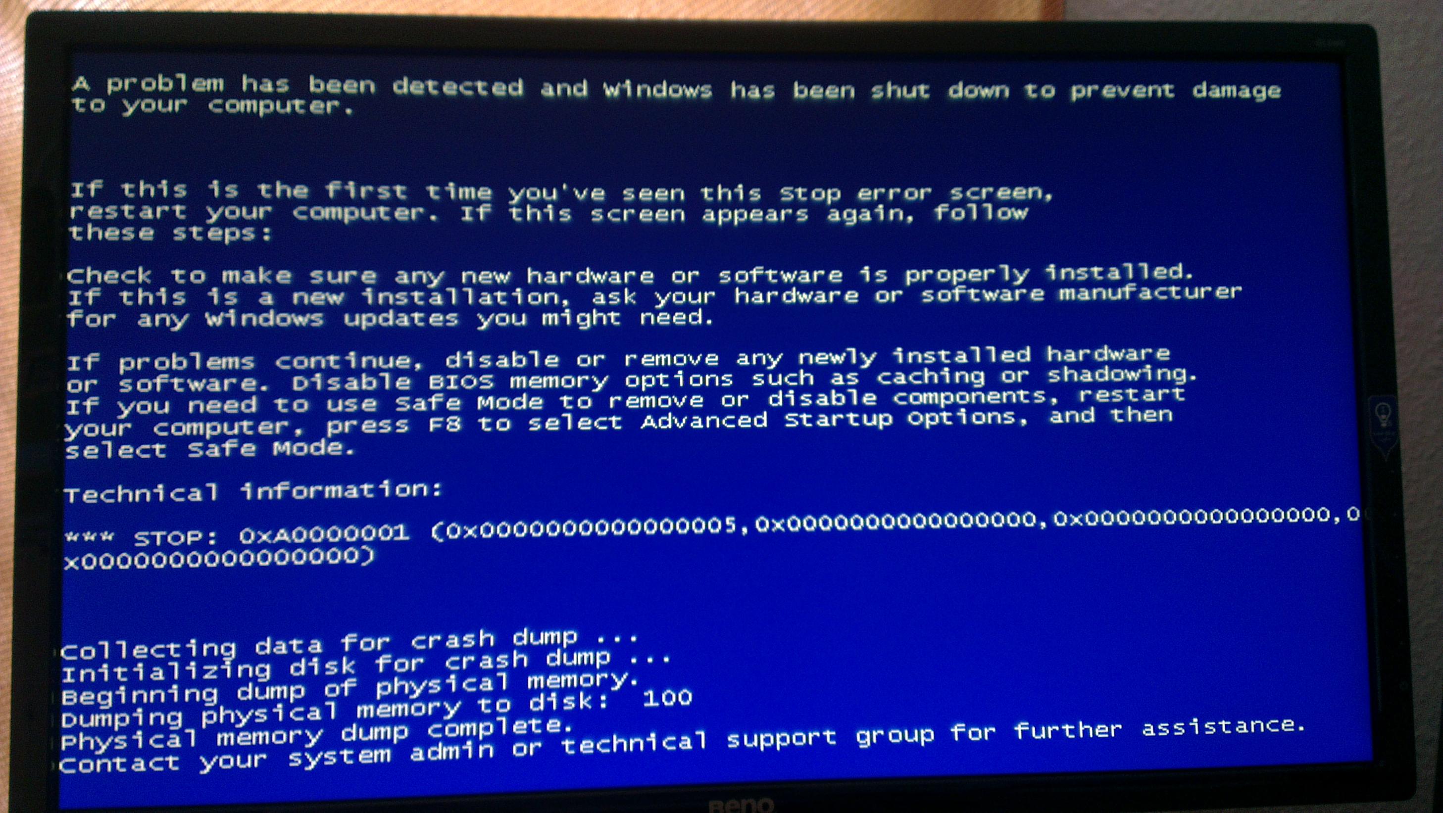

ich habe mir vor zwei, drei Wochen einen neuen PC gebaut. Die ersten Wochen lief er auch fehlerfrei (auch mit XMP Profile).
Seit ein paar Tagen bekomme ich aber hin und wieder einen Bluescreen und habe keine Ahnung, woran es liegt. Nach dem ersten Bluescreen, habe ich das XMP Profile wieder ausgestellt, jedoch hat das nicht geholfen...

Windows zeigt mir beim Neustart folgende Problemsignatur an:
Problemsignatur:
Problemereignisname: BlueScreen
Betriebsystemversion: 6.1.7601.2.1.0.256.48
Gebietsschema-ID: 1031
Zusatzinformationen zum Problem:
BCCode: a0000001
BCP1: 0000000000000005
BCP2: 0000000000000000
BCP3: 0000000000000000
BCP4: 0000000000000000

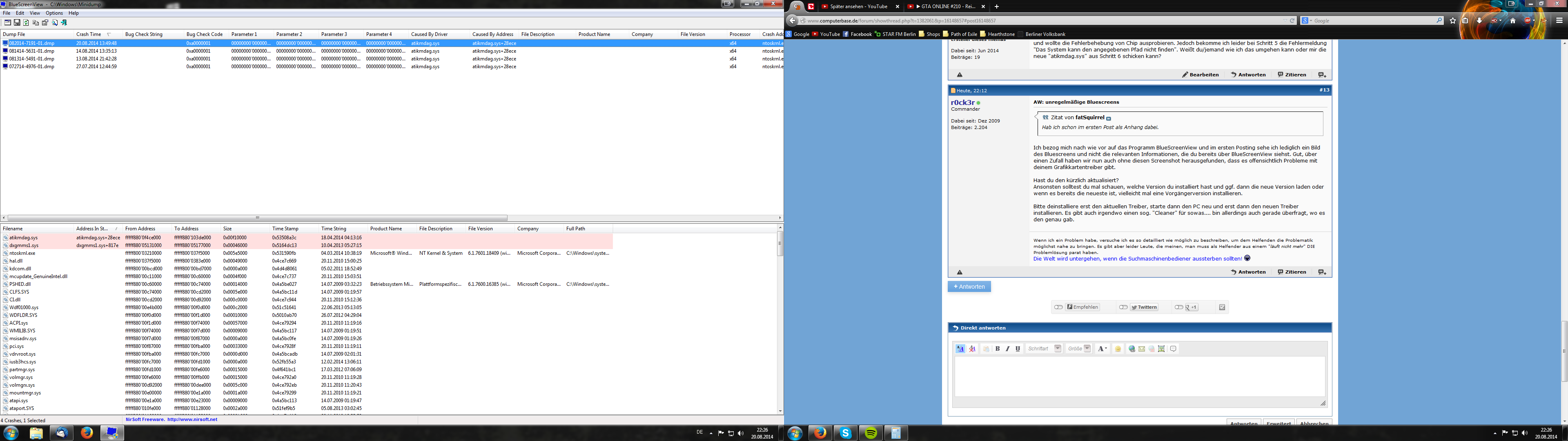

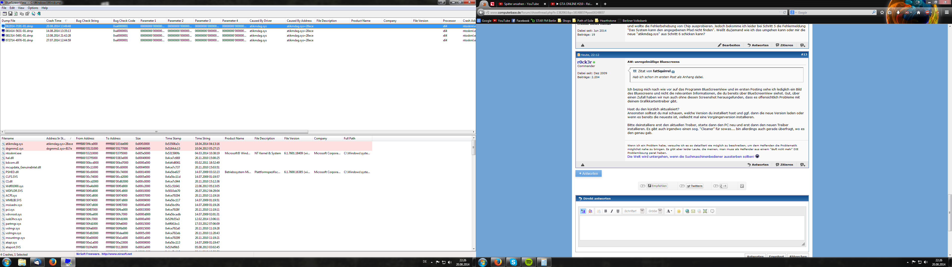

Wenn du keine Ahnung hast, Screenshot vom letzten Bluescreen machen und hier hochladen :D
Der Viewer sollte dmp Dateien (DUMP) finden und auswerten. In meinen Fall war es so, dass die atikmdag.sys und ntoskml.exe rot unterlegt waren. Deutet auf den klassischen AMD Treiber Fehler hin.

Der Viewer zeigt die Datei "atikmdag.sys" auch rot unterlegt an. Ich habe jetzt den Catalyst Treiber aktualisiert und wollte die Fehlerbehebung von Chip ausprobieren. Jedoch bekomme ich leider bei Schritt 5 die Fehlermeldung "Das System kann den angegebenen Pfad nicht finden". Weißt du/jemand wie ich das umgehen kann oder mir die neue "atikmdag.sys" aus Schritt 6 schicken kann?
fatSquirrel schrieb:
Hab ich schon im ersten Post als Anhang dabei.
Ich bezog mich nach wie vor auf das Programm BlueScreenView und im ersten Posting sehe ich lediglich ein Bild des Bluescreens und nicht die relevanten Informationen, die du bereits über BlueScreenView siehst. Gut, über einen Zufall haben wir nun auch ohne diesen Screenshot herausgefunden, dass es offensichtlich Probleme mit deinem Grafikkartentreiber gibt.

Achso, tut mir leid, dann hatte ich dich falsch verstanden. Ich packe jetzt noch einen Screenshot in den Anhang.

Der BlueScreenViewer zeigt mir folgendes in Rot an:
-atikmdag.sys
-ntoskml.exe
Zusätzlich steht im Bug Check String: "SYSTEM_THREAD_EXCEPTION_NOT_HANDLED"
