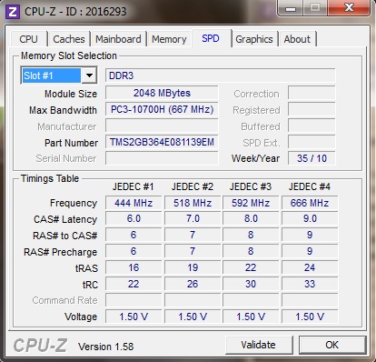

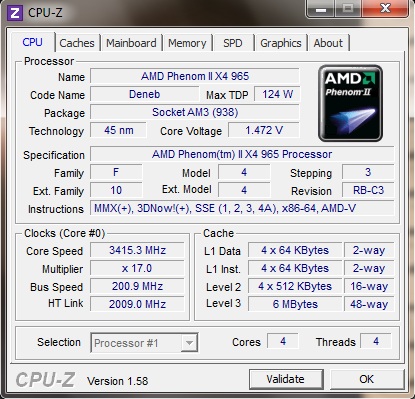

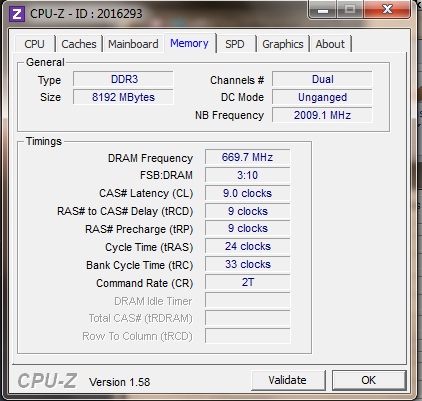

Poste bitte ein paar Screenshots von CPU-Z (Reiter Mainboard, CPU, Memory und SPD), sowie von CrystalDiskInfo.
Siehe Anhang..
Da fallen jetzt gleich mehrere Sachen auf:
- Festplatte: Hohe UDMA-CRC Fehler bedeuten i.d.R. ein Problem mit dem Datenkabel oder dem Controller -> Tausche das Festplattendatenkabel aus.
Des weiteren ist bereits ein defeketer Sektor ausgetauscht worden. Das ist ein Hinweis auf Probleme mit der Plattenoberfläche. Allein die Tatsache, dass Reservesektoren benutzt werden erhöht die Ausfallwahrscheinlichkeit der Festplatte um ein Vielfaches -> Der Kauf einer neuen Systemplatte wäre ratsam
Diese Punkte allein könnten schon Ursache für die Probleme sein
-CPU: Die anliegende CPU-Spannung ist für Default Werte etwas hoch (nicht zu hoch, könnte aber geringer sein). Hier würde ich einen CMOS Reset durchführen, anschließend die "Optimized Settings" im Bios laden und unter CPU-Z Reiter "CPU" die nun anliegende Spannung kontrollieren.
Apropos Bios...eine aktuellere Bios Version könnte auch geflasht werden. Dazu sollte das System aber stabil laufen.
-RAM: Es sind 4 RAM Module eingebaut. Die Vollbestückung belastet das Board mehr als zwei Module. Nicht selten muss hier etwas mehr Spannung auf die RAM gegeben werden, damit die Vollbestückung fehlerfrei läuft (die bei dir vorliegenden Probleme wären auch für die Vollbestückung typisch).
Um zu überprüfen, ob ein grundsätzliches Problem mit der Vollbestückung vorliegt, baue einfach ein RAM Kit aus (2x2GB).
CMOS Reset durchgeführt, Optimized Settings im Bios geladen, die anliegende Spannung ist aber immer noch wie vorher etwas erhöht. Gibts da noch eine Möglichkeit?
Habe gerade mit 2x2GB RAM auch einen Bluescreen bekommen, jedoch wurde wie des Öfteren mal wieder keine genaue Fehlerquelle angegeben, daher kann ich nicht ausschließen, dass es nicht doch vielleicht von der Festplatte kommt. Ich werds wohl mal nach Kauf der neuen Festplatte probieren.
Die CPU Spannung ist -denke ich- nicht das Problem. Die Spannungswerte könnten niedriger sein (~1,36 - 1,39V). Ein Beinbruch ist es, sofern auch die Temperaturen der CPU (insbes. unter Last) im grünen Bereich liegen, aber nicht. Sofern es mit der neuen Festplatte die Probleme bleiben, würde ich noch ein aktuelleres Bios ausprobieren.
