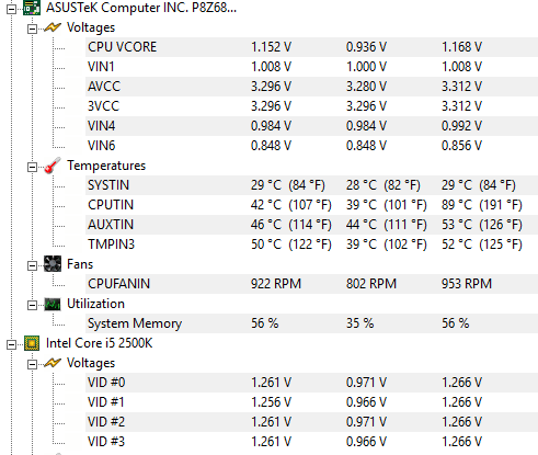

Naja, ""früher" konnte man es den elkos auf dem board ja oft ansehen, wenn sie am Ende waren.. das "Glück" wirste wahrscheinlich nicht haben. Gibts denn bei den Spannungen irgendwelche Auffälligkeiten? (HardwareMonitor Deines Vertrauens nutzen.) Vielleicht gibts da was zu sehen, was das Board als mögliche Ursache nochmal unterstreicht.

Bei den Spannungen weiß ich nicht auf was ich achten muss, ich habe einfach mal alle hier angefügt.
