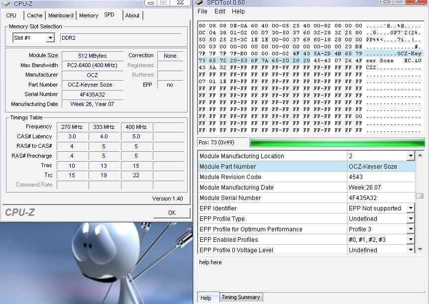

Skylla lange nicht mehr von deinem RAM gehört, hast du diesen umgetauscht oder funktionert er wieder ?
Ich hab da ein neues Programm gefunden mit dem du vieleicht dein RAM noch retten kannst.
Hab das mal bei mir ausprobiert.
Du könntest damit den defekten RAM flashen.
Hab bei mir einfach mal meinen Namen und das Datum in den Ram geändert.
Du kannst aber auch die einstellungen des Funktionierenden RAMs in den defekten laden und dann könnt bei dir wieder alles klappen.
