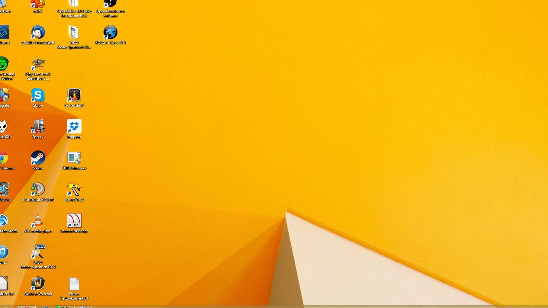

leider hatte sich folgendes Problem beim installieren des neusten Catalyst 14.9 ergeben:
Die Schrift auf dem Hauptmonitor wurde nur noch sehr unscharf dargestellt. Dies hatte sich selbst dann nicht verbessert nachdem ich den Regler für die Skalierung auf 0% gestellt hatte. Nur ein downgrade zum Catalyst 14.4 brachte wieder die Schärfe zurück.
Dazu kam auch noch das wenn ich den Regler auf 0% gestellt hatte, das dass angezeigte Bild zu groß wurde für den Monitor.
Habt ihr evtl. eine Idee wieso unter dem Catalyst 14.9 der Hauptmonitor alles nur noch unscharf angezeigt hat? Und achja der 2. Monitor hat auch unter dem Catalyst 14.9 alles scharf angezeigt.
Systemspecs:
Monitore: ASUS 22T1E (Auflösung 1080p @ 60 Hz) / 2. Monitor SyncMaster 2233 bw
Grafikkarte: MSI Radeon R9 290 Gaming 4G
Vielen Dank jedenfalls schon mal vorab!
Hast Du den Beta Treiber installiert?
Nein den Beta Treiber hatte ich nicht installiert. Ich kann es natürlich auch mal mit dem ausprobieren.
Edit: Ich habe jetzt auch den neusten Catalyst ausprobiert. Selbes Problem der Monitor der per HDMI zu DVI an der Grafikkarte angeschlossen hat einen verschwommenen Text und wenn ich den Scan auf 0% setze wird das das angezeigte Bild zu groß für meinen Monitor.
Edit 2: Ich hatte auch versucht anhand dieses Guides http://forums.amd.com/game/messagev...=174280&STARTPAGE=5&FTVAR_FORUMVIEWTMP=Linear dieses Problem zu beheben was aber auch nicht ging da Windows 8.1 immer damit kommt das der aktuellste Treiber schon installiert ist. Dazu fiel jemanden im selben Thread im Forum vom AMD auf das bis 14.4 der Monitor der jetzt Probleme macht immer als DTV, DVI erkannt wurde und ab jeden Treiber nach 14.4 als DTV, HDMI erkannt wird.
Man müsste also irgendwie eine über die EDID es versuchen einen Treiber für Windows 8.1 64bit zu erstellen der den Monitor nur aus DVI ausweist.
