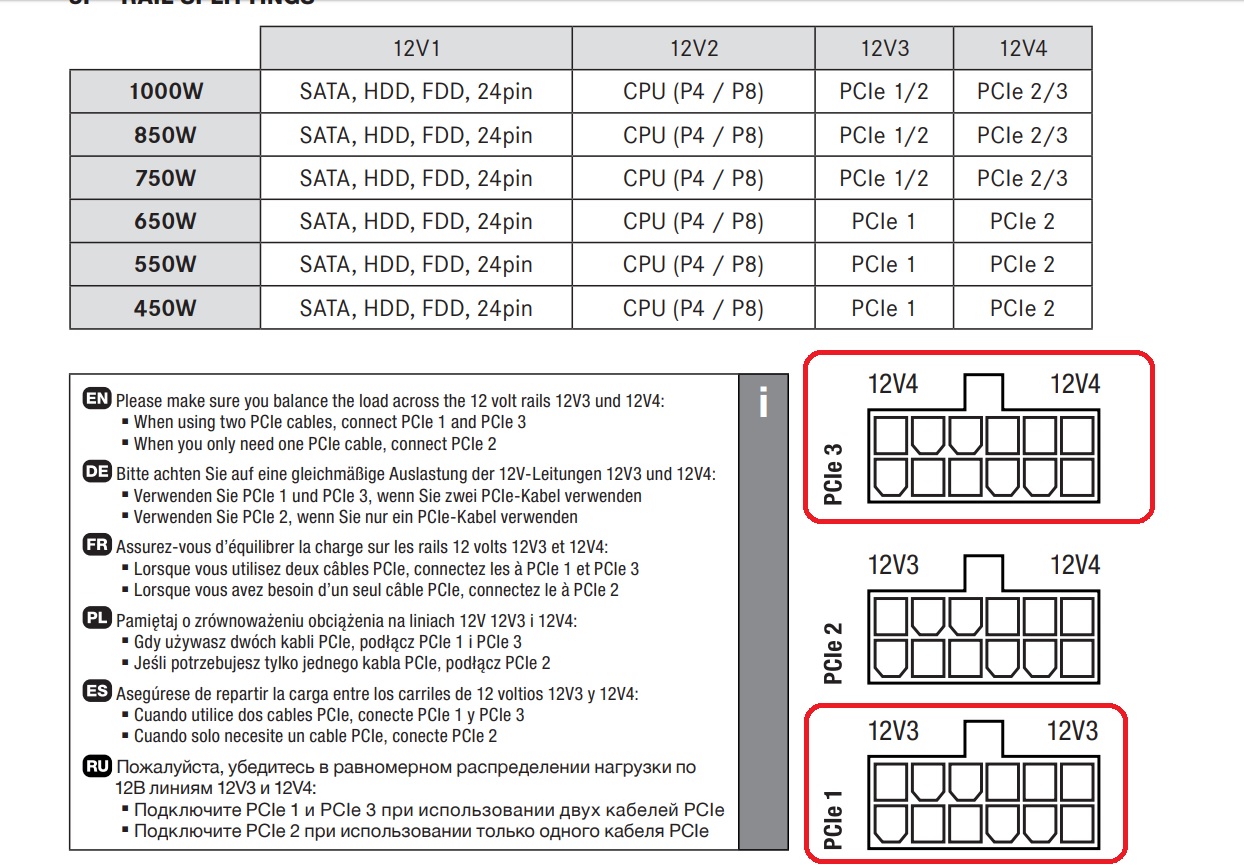

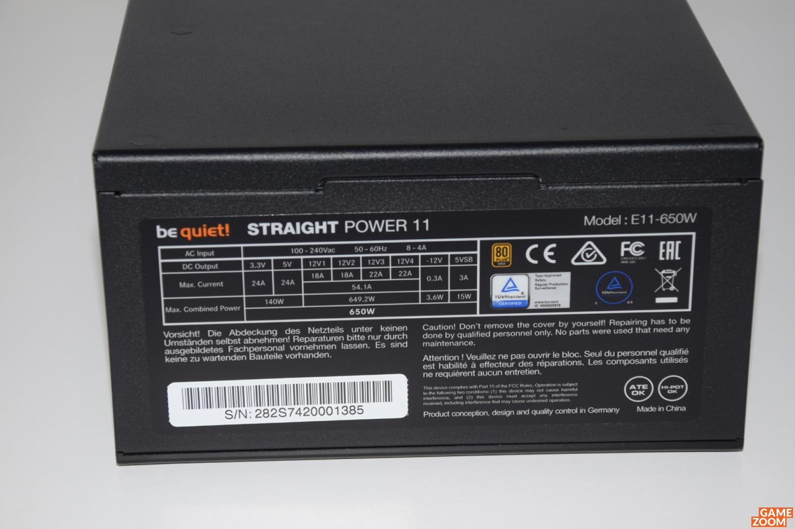

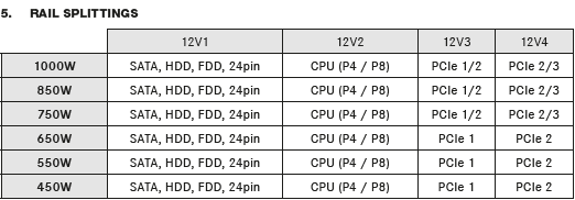

Hi, du musst ein Kabel von PCIe 1 (am Netzteil) und ein Kabel an PCIe2 angeschlossen haben sonst kann es nicht gehen, sonst hast du nur 264W und da geht die Vega locker drüber und sofort in die Schutzschaltung.
Sollte es so angeschlossen sein kann das Netzteil nur einen Defekt haben, Leistung hat es sonst mehr als genug auf 2 Lanes.

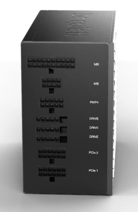

Nirgends, das 650 W Model hat nur zwei Buchsen und da ist V3 & V4 - da ist kein Spielraum.
Diese GPU hat sogar Seasonic unterschätzt und die haben nur eine Rail.
Ich würde mich mit be quiet in Verbindung setzen und da mal kurz anfragen - mit etwas Kulanz sollten sie es gegen ein 750W Model tauschen.

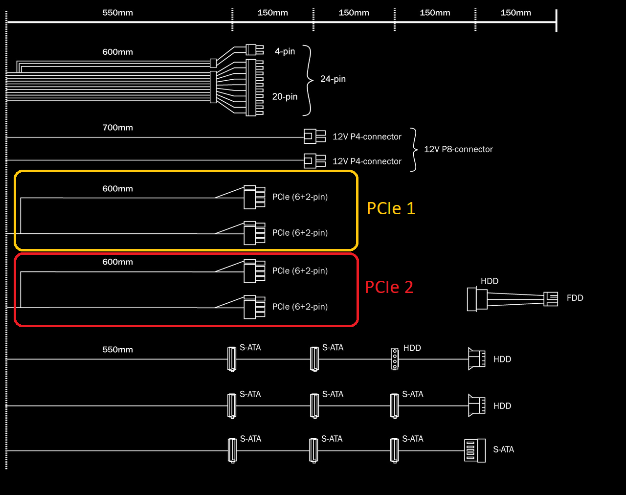

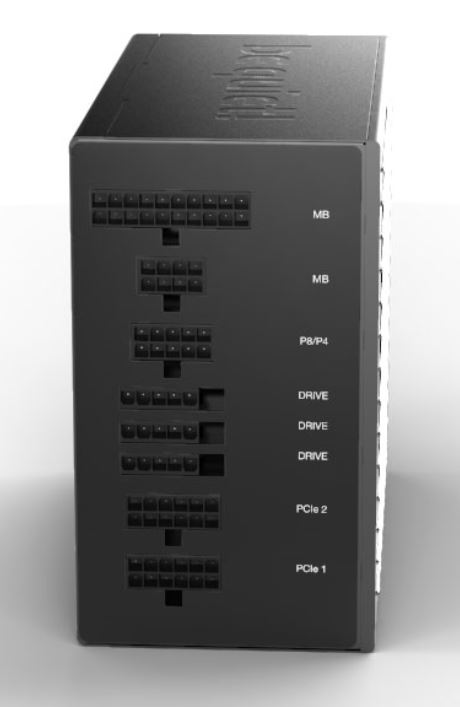

Wie oben geschrieben habe ich jeweils ein 8-PIN Stecker von PCIe1 und PCIe2 angeschlossen - so wie ich es aus dem Handbuch herauslese und wie es auch hier beschrieben wird.

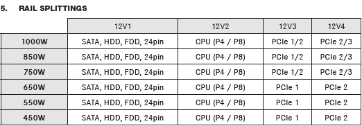

Frage selbst beantwortet oder? Auf einen PCIe (1,2 oder32) Strang liegt wie du auf dem bild von Netzteil und auch in deiner liste sehen kannst nur eine 12V schiene an. die hat 264W, das reicht aber nicht bei der Vega64. Ein PCIe Strang besteht aus 2 VGA Steckern deswegen gibt es VGA1+2 imd VGA 3+4. Eigentliche Problem ist nicht mal nur die leistung, sondern auch, dass die Vega extrem schnell die leistunge rauf und runterfahren kann (im bereich von wenigen 100ms) und da komtm das netzteil einfach so nicht mir klar. Teilt man auf 12V3 und 12V4 auf, geht das aber wunderbar.

Besser als @Shugo kann man's nicht erklären. Da ich das Netzteil seit zig Monaten mit der angesprochenen Vega problemlos nutze kann ich das auch bestätigen. VGA 2 & VGA 3 Stecker sind dran, läuft ohne jeglichen Absturz.
Welche zwei von den zwei?
@Shugo Nimm dir doch mal die Minute und studier die verlinkten Bilder (als auch Tabelle) von mir und @Robo32
Es gibt unter 750 Watt schlichtweg nur zwei PCIe Stecker beim Straightpower 11, wobei die entgegen deiner Auffassung schon auf zwei Rails verteilt sind.
