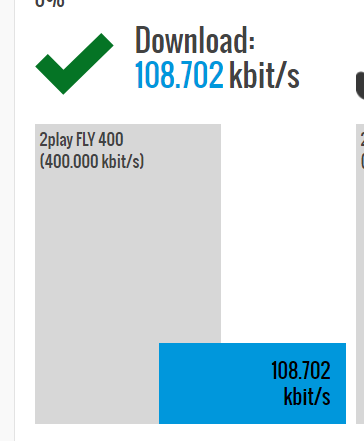

ich habe leider das Problem, das ich unter Windows 10 nur 100 Mbit/s download pro Prozess hinkriege.
Komischerweise habe ich in Ubuntu meinen vollen 400 Mbit/s.
Wenn ich einen Download in Google Chrome starte, lade ich mit 100 Mbit/s runter. Starte ich gleichzeitig auch ein Download in Firefox habe ich dort ebenfalls 100 Mbit/s. Im Taskmanager wird dann ein Gesamt Datendurchsatz von 200 Mbit/s angezeigt, was auch logisch ist...

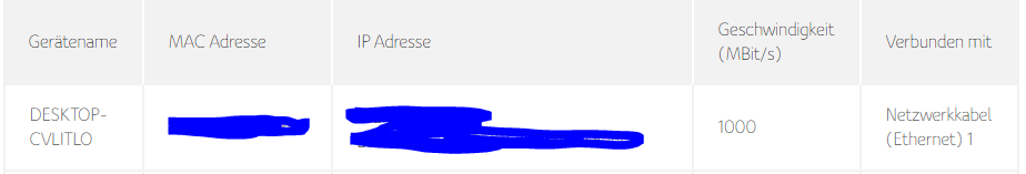

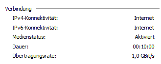

In dem Status von Ethernet wird eine 1 Gbit/s Übertragungsrate angezeigt und das gleiche auch auf meinem Router.

Speedtests geben mir das gleiche Ergebnis mit 100mbit/s.
