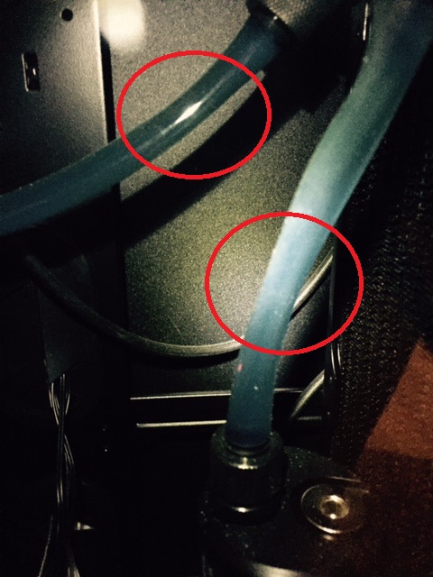

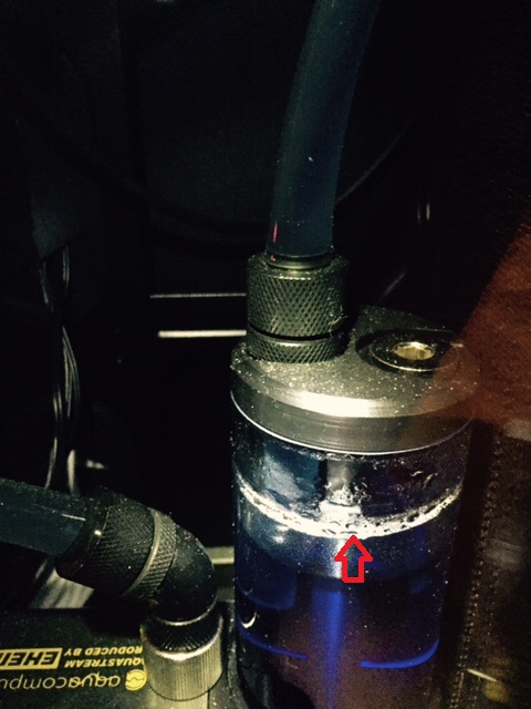

Danke mal für die bisherigen Antworten. Ich poste hier später Mal ein Bild vom deformierten Schlauch und im Ausgleichbehälter kann man auch gut den alten und neuen Füllstand sehen.

So hier sind die Bilder. Ich habe eine sehr stabile Temperatur im Zimmer, immer zwischen 20-22°C und hab eine Klimaanlage.
Ich kann nicht vollständig ausschließen, dass noch Restluft im Radiator war, aber ich vermute doch eher einen anderen Effekt. Ich verwende Tygon-Schläuche, diese sind zwar sehr weich aber ich habe darauf geachtet, dass diese nicht verdreht sind.

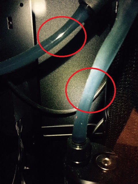

Das Phänomen das ich auf dem 2. Bild sehe, kenne ich gut von meiner Verschlauchung zwischen CPU und GPU. Wenn ich das richtig sehe, hast du Anschlüße mit Überwurfmuttern verwendet. Schraub mal vorsichtig und langsam die Überwurfmutter ab und schieb sie ein Stück beiseite, dass du das Teilstück sehen kannst, bei dem der Anschluß auf den Schlauch trifft. Nun versuche mal den Schlauch auf dem Anschluß etwas zu drehen. Der Anschluß soll in der Position bleiben wie er ist, nur den Schlauch etwas drehen, in welche Richtung musste ausprobieren. Bei mir hatte es damals das Problem gelöst.
Aber vorsichtig sein, immer schauen, dass es dicht ist und am besten den PC ausmachen, dass du keine Badewanne anschließend hast!
Tygon ist einfach fast zu weich fine ich. Viele mögen ihn zwar, weil sich dadruch enge biege Radien realisieren lassen, aber mir persönlich knickt der viel zu schnell ein, und macht eben solche unschönen verformungen, wie man bei dir sehr schön sehen kann.

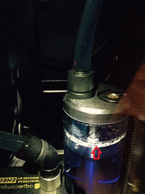

1. Ein wenig (!) Schaum habe ich auch im AGB, ebenso ein paar Luftblasen. Aber bei weitem weniger als bei dir im AGB und die sind direkt an der Wasseroberfläche. Bei dir scheint sich das ja irgendwie an der Röhre angesetzt zu haben. Oder hat das Wasser im AGB zwei Schichten?
2. Wenn ich mir das zweite Bild so anschaue hast du anscheinend Ablagerungen an der Schlauchwand. Also da gibt es anscheinend eine chemische Reaktion bei deiner WaKükombination und irgendetwas verträgt sich nicht miteinander. Da würde ich an deiner Stelle einmal alles zerlegen und reinigen (und am Besten den Schlauch ersetzen).
3. Ich weiss zwar nicht welches Gehäuse du hast, aber ein paar Staubfilter und eine Grundreinigung wären anscheinend auch nicht verkehrt. Tips und Empfehlungen dafür findest du im Werkzeugthread in meiner Signatur.
1. Ich habe gar keinen Schaum im System. Das sind Ablagerungen vom alten Flüssigkeitsstand (vor dem Entlüften).
2. + 3. Ist auch in Ordnung, das liegt an der Aufnahme (Blitz). Die Schläuche sind klar, wie direkt nach dem Einbau und übermäßig Staub im Gehäuse habe ich auch nicht. Mach mal ein Foto von deinem Gehäuse im Dunkeln mit Blitz :D
Zur Frage Unterdruck, ja da kommt ein Geräusch und der neue Flüssigkeitsstand liegt ca. 1 cm unter dem alten Stand. Die Schläuche sind auch nicht verdreht, darauf habe ich besonders geachtet beim Einbau.
