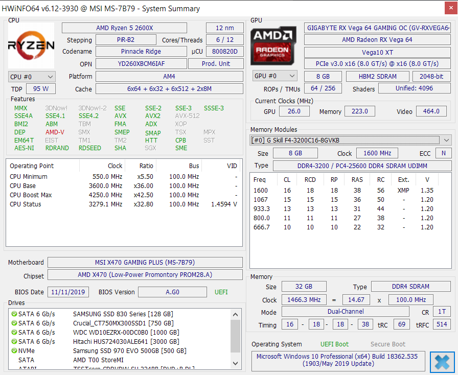

Ich hab zu Weihnachten 2x 8GB G.Skill Ripjaws V F4-3200C16-8GVKB geschenkt bekommen. Davon hatte ich vorher schon 2 im System und da ich letztes Jahr mit Videobearbeitung angefangen habe, sind jetzt nochmal diese 2 Riegel dazu gekommen. Die alten liefen mit XMP auf 3200 und ich hatte nie Probleme. Auf der Geschwindigkeit kriege ich das System, jetzt mit allen Bänken voll, gar nicht erst gebooted, es gehen max. 2933Mhz.

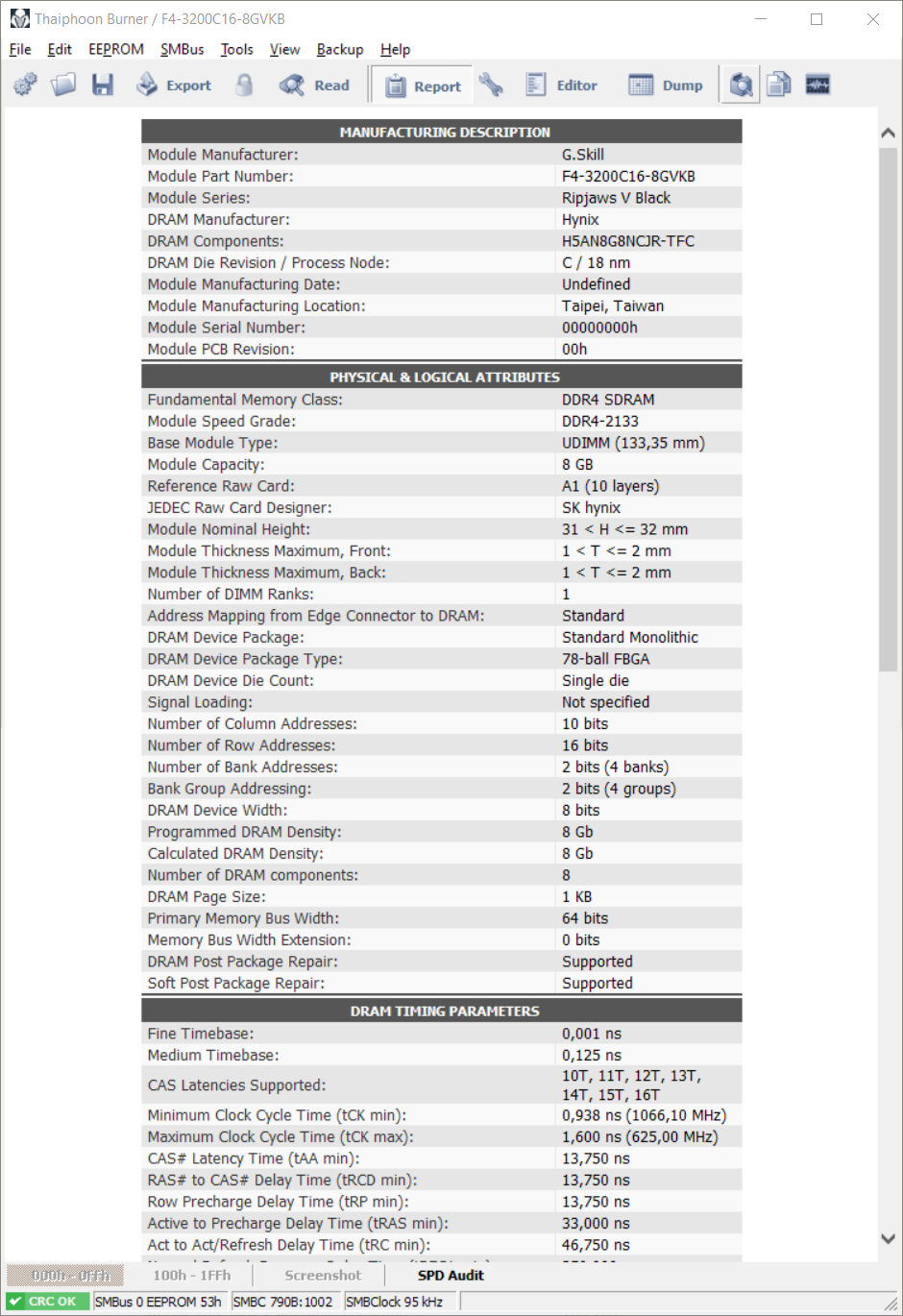

Ich hatte mich das letzte mal zu Zeiten von Sandy Bridge mit Overclocking befasst und daher unterschätzt, dass das ganze mittlerweile eine ziemliche Wissenschaft geworden ist. Nachdem ich mich jetzt eine gute Stunde eingelesen habe hier im Forum, scheint das Problem zu sein, dass Zen+ muckt wenn die Ram-Bänke voll bestückt sind und OC laufen sollen. Außerdem scheint G.Skill die Chips unter der Haube gewechselt zu haben:
(Ich weiß grad nicht ob die Samsung oder die Hynix die neuen Riegel sind, müsste ich dazu wieder ausbauen)
Meine Frage:
Was tun? :)
Ich ärgere mich allein deshalb schon etwas, weil auf meinen Rams "3200" drauf steht und ich sie momentan nur auf 2933 laufen lassen kann (in der aktuellen Konfiguration hab ich auch noch gar keinen Memtest gemacht, mir graut es schon etwas davor). Beim Daddeln sind die zusätzlichen 16GB erstmal ziemlich zweitrangig, aber vielleicht wird das demnächst mal für den HBCC der Vega relevant, wer weiß. Für Video- und Musikproduktion hätte ich die 32GB ganz gerne, das kommt aber derzeit weniger oft vor als dass ich mal eine Runde spiele. Daher hatte ich auch nicht vor, in nächster Zeit auf Zen2 upzugraden, der mit den 4 Riegeln vielleicht weniger Stress hätte (aber sollte dann schon ein 7er sein und das ist irgendwie mit Kanonen auf Spatzen geschossen). Soll ich die neuen Riegel jetzt zurückschicken und auf die zusätzlichen 16GB pfeifen? Oder vielleicht versuchen, mit der Spannung der Riegel etwas raufzugehen? (Das Board geht automatisch auf 1,36V, aber das reicht gerade nur für 2933) Bis wohin ist das gefahrlos möglich? Oder ist das ganze mit unterschiedlichen Speicherchips eh zum Scheitern verurteilt und ich brauche mir gar nicht die Mühe zu machen mich weiter einzulesen?
