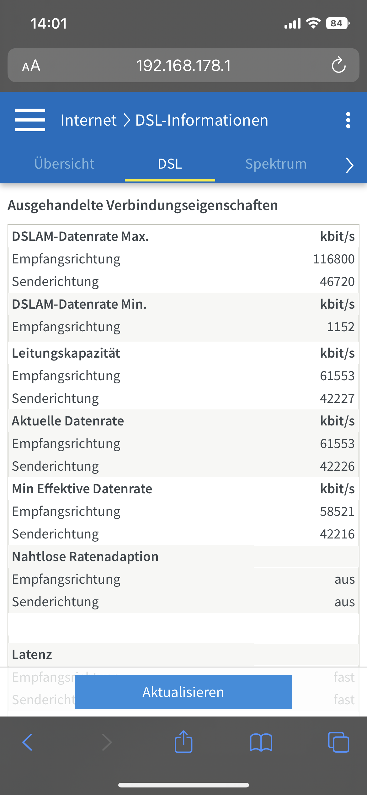

Leider kommen von den 100mbit allerdings nur 60mbit an (Upload mit 40mbit passt). Kann man da noch etwas tun, damit die 100mbit auch wirklich ankommen, oder habe ich Pech gehabt, weil einfach nicht mehr geht.

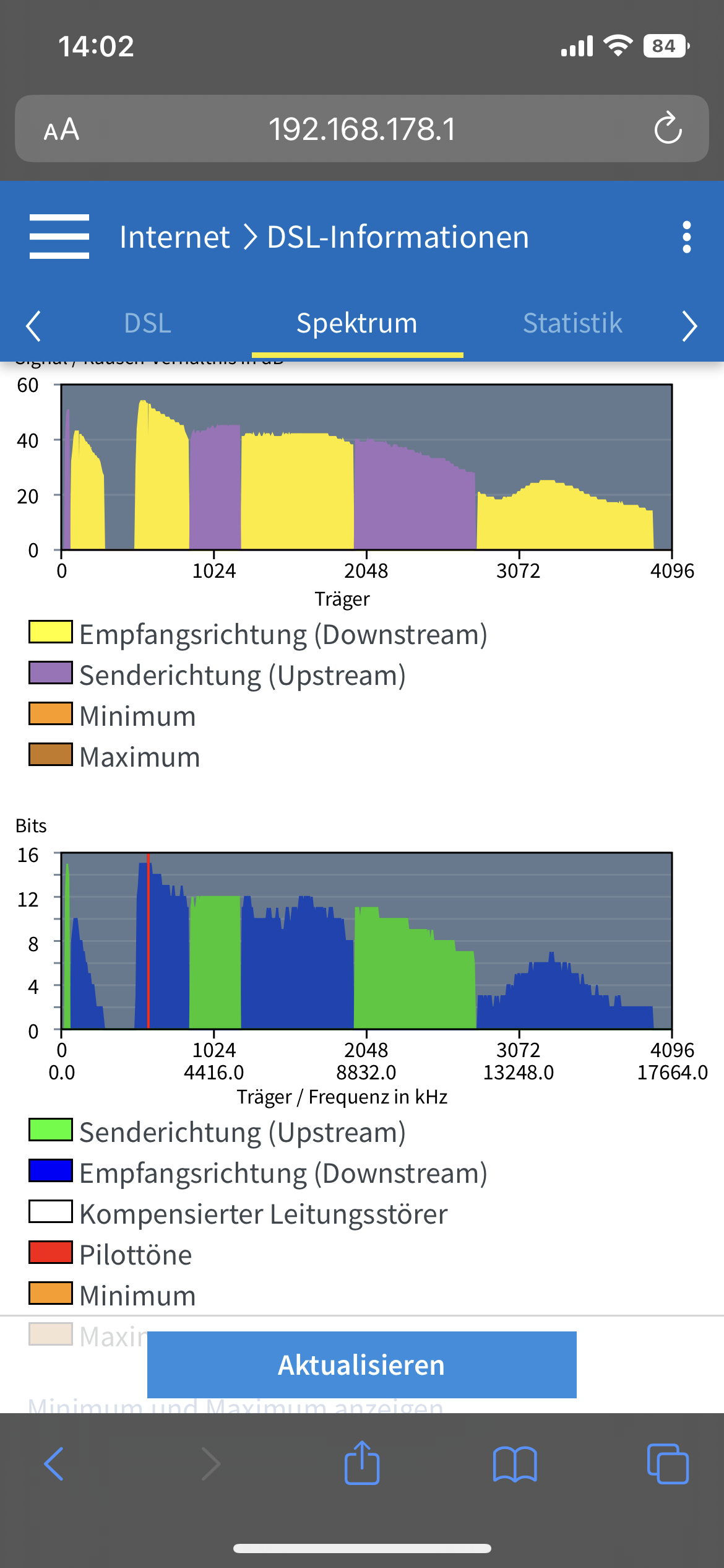

Welchen Router verwendest du? Falls es eine FRITZ!Box ist, zeig mal Bilder der DSL-Werte und vom Spektrum. Wäre schon komisch, wenn der Router Down nur mit 60 synct, dann aber 40 beim Up schafft.
@eifelman85 ja, das wundert mich eben auch. Zumal dslam max auch über 100k kann…anbei die Screenshots.

@Dukey

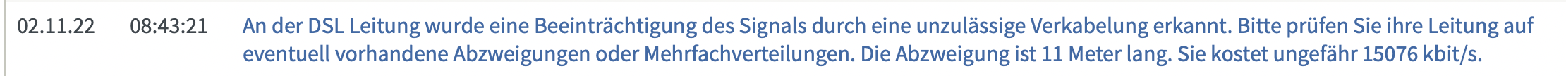

Du hast eine Parallelschaltung (Stichleitung) bei dir. Müsste die FRITZ!Box in den Systemmeldungen auch als unzulässige Verkabelung anzeigen, sofern sie das richtig erkennt.

@eifelman85 Beeindruckend dass du das anhand der Screenshots sehen kannst. In der Tat gibt es zwei TAE Dosen. Eine ist am mittleren Anschluss verdrahtet, die andere am linken Anschluss. An letzterer Dose ist die Fritzbox angeschlossen. Dort soll sie auch bleiben. Hilft es wenn ich bei der ersten Dose die Drähte vom Anschluss entferne?
-edit- und du hast Recht behalten mit der Fehlermeldung

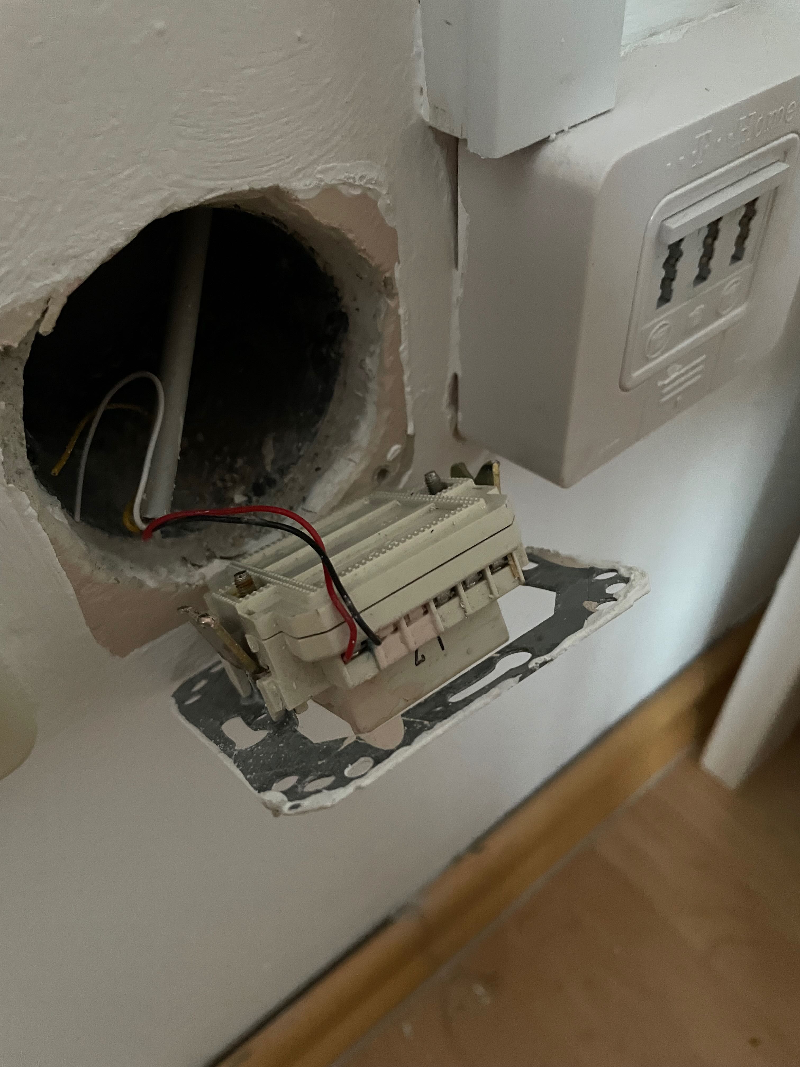

Anbei ein Foto der ersten TAE Dose, die Zweite ist ebenfalls exakt so angeschlossen. Zwei Drähte gehen rein.
Auf dem Foto siehst du auch daneben eine andere Dose und ein Kabelkanal der daran angeschlossen nach oben geht, hier weiß ich allerdings nicht wie ich die Dose aufbekomme; hinter der kleinen Klappe (unten Mitte) sehe ich keine Schrauben o.ä.

@Dukey
Daneben das ist ein DSL-Splitter, wie er heute nicht mehr benötigt wird. Du kannst ja mal die Klappe nach unten abziehen und schauen, ob dort überhaupt noch Adern angeklemmt sind. Gerne auch mal die Abdeckung vom Kabelkanal ausclipsen und schauen, was da drin verläuft.
Wenn bei beiden Dosen nur 2 Adern ankommen, muss der Ursprung der Parallelschaltung woanders in Haus/Wohnung liegen.
War zur Bereitstellung kein Techniker da? Dann hätte direkt eine 1. TAE mit PPA gesetzt werden können.

Auf den Screenshots ist im Übrigen, wie @eifelman85 schon korrekt gesagt hat, eine Parallelschaltung zu sehen.
Abschätzen anhand der Uploadwerte sollte sich der Download nach entfernen der Parallelschaltung auch deutlich in Richtung 100 Mbit/s bewegen.
Zudem kann die Parallelschaltung auch dazu führen, dass der Anschluss instabil wird. Muss also in jedem Fall gesucht und behoben werden, selbst wenn die Geschwindigkeit höher/in Ordnung wäre.

Manchmal ist an der Stelle auch keine TAE, sondern eine leere Unterputzdose mit flachem Plastikdeckel. Dann Tapete drüber und es wird schon schwierig die zu finden. Gerne irgendwo überhalb der Wohnungstür in der Wohnung.

Die braucht heute kaum noch Jemand, vor allem nicht in der Variante wie bei dir, da man sich in deinem Fall ja für den Router sowieso nur eine Dose aussuchen kann.
Wenn die TAEs direkt miteinander verbunden sind (also in einer Dose das ankommende Kabel vom Keller + zweites Kabel zur zweiten TAE), lässt sich das Signal mit einer Reihenschaltung auch zur zweiten Dose durchschalten mit so gut wie keinem Leistungsverlust. Da ist es dann manchmal ganz die Wahl zu haben zwischen den Dosen und damit dem Anschlussort des Routers.
